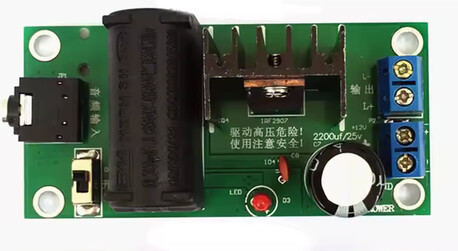

Ich schau mir grad die ZVS Induktionsplatinen an beim freundlichen Chinesen. Meistens ist das gebaut wie in diesem Schema http://www.kiblerelectronics.com/bob/app_notes/note11/images/schematic1_zvs_driver.png Gibt es eine Schaltung, bei der man die Leistung verstellen kann? Ich brauch so 50 bis maximal 250W ..
Es lässt mich nicht los :slight_smile: Aber jetzt Frage: Wie kann ich Induktionsspule und hot plate halbwegs realitätsnah simulieren? - In der Theorie funktioniert diese kleine Schaltung, aber was passiert bei einer echten Spule und einer echten Pfanne drauf wirklich?

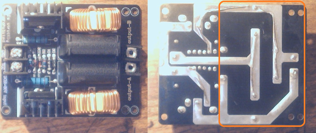

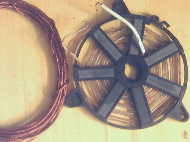

Versuch: "Ambiano" Induktionskochfeld genommen, für 230V waren 28 Windungen so rot lackiertes Aluseil in auf der Spule. Dazu ne "500W ZVS" Platine vom freudlichen Chinesen. Test damit: ohne Topf 0,5A, mit Topf 2A aus 24V. Topf bleibt kalt. Transistoren werden warm. Doof.
Aluseil raus, 5 Windungen 2x2,5 Kupfer rein:
Topf wird warm, Leitung kalt, Transistoren kalt, Platine stinkt verbrannt. ??? Leiterbahnen zwischen Spule und Kondensatoren brüllheiß.
  1. Versuch: 14 Windungen Aluseil drauf. Aluseil wird warm, Transistoren kalt, Leiterbahnen heiß (Kondensatoren auch), Topf wird bissel warm. 24V 2,5A.
Die Leiterbahnen erstmal mit 2,5er Litze verstärkt. Wie hoch ist der zu erwartende Strom bei einer ZVS Schaltung im Schwingkreis? Spule mal aus 5-6 Windungen 6mm² ?
So also. 24V ca. 2-8A Stromaufnahme je nach topf. 6 Windungen 6mm². Die schon verstärkten Leiterbahnen werden warm und bei grossem Topf heiss, Spule auch, und die Schraubklemmen für die Spule schmurgeln weg

Ich denke, dass da die Anpassung nicht stimmt... Die Energie wird hauptsächlich zwischen Batterie über die FETs zu den Ausgangsfiltern übertragen und zurück.. oder zwischen L und C im filter, aber weniger zu deiner Induktionsspule.
Das unterschiedliche verhalten bei den unterschiedlichen induktorformen würde das bestätigen. Ich habe solches Verhalten schon bei PWM Motorsteuerungen gesehen... Da war die Länge der Leitung zwischen Ausgangsfiltern und dem Motor das Problem...

Eventuell den C auslagern, direkt an die Spule. Hoher Strom im Resonanzkreis möglich.

Die Kondensatoren sind 0,3 + 0,3uF. Nach der Erwärmung zu urteilen könnten 30-40A im Schwingkreis fießen, jedenfalls wenn ich einen grossen Topf draufstelle. Der Spuenträger im "Ambiano" hat eingelassen im Plastik noch Kernmaterial, das dürfte die Frequenz runtersetzen. Betrachtet man das hf-mäßig, ist das ein ganz schlecht abgestimmter Sender in den Topf rein. Eh klar: Weisst ja nie was draufgestellt wird.
Bin mir halt unsicher, ob Royer wirklich eine gute Wahl ist dafür. Kann man des vielleicht mim frei laufenden (sättigungsgesteuerten) Sperrschwinger besser in den Griff bekommen?
Der original Sperrschwinger hatte 28 Windungen und 0,3uF für bis zu 1500W. Der ist aber mim Prozessor gesteuert gewesen. Jedenfalls gehen bei zu niedriger Frequenz (ab 10 Windungen) die beiden Ringkerne auf der Patine in Sättigung, die werden dann ordentlich warm
Jedenfalls ist die kleine Platine überfordert. Ich such grad vergeblich nachm Sperrschwinger in dieser Art
