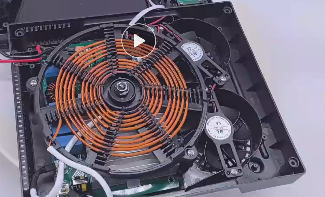

Danach hatte ich mehrfach gefragt ohne verwertbare Antwort. Das original üble Aluseil der Spule ist auch schon entsorgt. Urzustand: einschalten kommt unten heisse Luft raus = durch Wicklungswiderstand gedämpfter Schwingkreis
Nö. immerhin gelernt: Diese ZVS-Schaltungen sind nicht Royer, sondern Baxandall-Oszillatoren (Royer schaltet bei Trafosättigung, Baxandall schaltet bei Nulldurchgang des Resonanzkreises, er nannte das class D Sinusoszillator)
Aber: Alle modernen Induktionsplatten-Ansteuerungen sind uC-gesteuerte Eintaktschaltungen, meist mit 850-1200V GaN Leistungshalbleiter. Zu denen finde ich aber gar keine Literatur. Die können in weitem Bereich leistungsgeregelt.
Deshalb hatte ich als erste Idee die Eintaktschaltung (weit oben im Faden).
Erstmal werd ich mir mal 2m 10-16mm² Litze aufwickeln und den Ko vor die Platine auslagern. Scheint keine zu geben, die den Resonanzstrom abkann

fun fact: Das "Ambiano" verwendet einen Platinensatz von Zhongshan Younsun. Gehst auf deren Seite, die verkaufen eine 24V 400W Indunktion um 25€ + Vesand. Irgendwann merkt die Alibaba KI dass du aus Österreich bist und des Produkt wird dir nicht mehr angezeigt: Verkauf in dein Land nicht erlaubt
neues Indiz: 48V 600W Induktion hat 8 Windungen laut video. Passt schon ungefähr
Mindestabnahme 27 Stück, dann Stückpreis 17,50 incl Fracht und Zoll. Wär ja nett aber was tun mit den restlichen 26? :grin:
(das gleiche Teil einzeln aliexpress ca 330€ bis Haustür)
