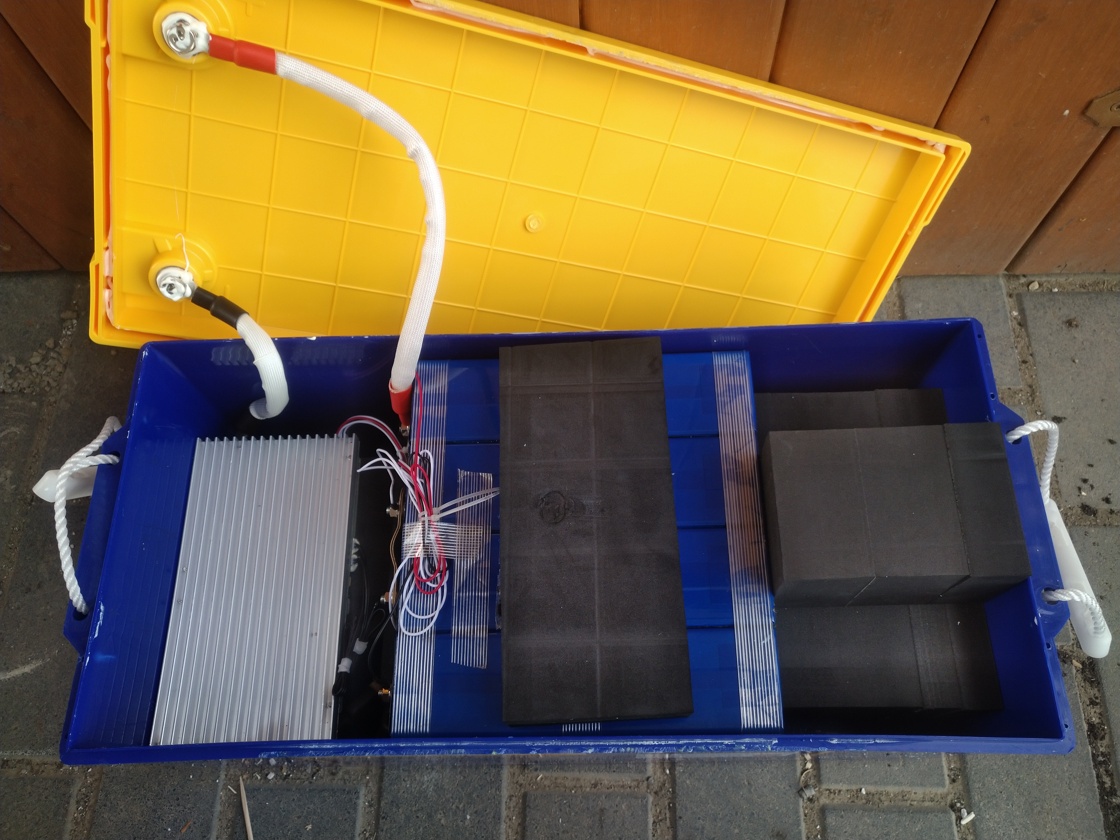

So hab jetzt Mail vom Redodo Support bekommen.
Sie empfehlen einen Kabelquerschnitt von 2AWG oder 4AWG, also mindestens 25 mm², wenn man einen 1000 W Inverter mit 42A anschließt. Die mitgelieferten Kabel des WR haben laut Prospekt 10mm².
Sie glauben, daß ein Übertemperaturschutz in der Batterie ausgelöst wurde, weil Kabel zu heiß wurden.
Ist für mich nicht ganz schlüssig, weil in der Batterie ja stärkere Kabel sein sollten.
Laut den Videos von Solaranlage-Dimitri der den 200Ah 12V Bruder meines Akkus aufgeschraubt hat. sind da intern der Pluspol mit insg. 32 mm² (2x 6AWG) und der Minuspol mit 6x10AWG 36 mm² angeschlossen.
Beim 100Ah 24V werden die Kabel vermutlich dünner ausfallen, weil die Ströme ja geringer sind.
Könnt ihr das nachvollziehen, weswegen die Kabel in der Batterie überhitzen sollten, wenn draußen ein Kabel mit zu geringem Querschnitt angeschlossen wird.

Servus, wenn du den Zugang zu einer Wärmebildkamera hast (z.B. Flir) sollte man eigentlich ganz gut sehen wo Akku sich stark erwärmt.
Wärmebildkamera hab ich leider nicht.
Mit dem IR Thermometer, war die Oberfläche des Akkus überall bei 21°C.
Allerdings sind die Zellen laut dem Video von Dimitri, gut mit Gummischaum abpolstert und dadurch auch gedämmt.
Übrigens hat Dimtri eine für ihn als Youtube konfektionierte Batterie geschenkt bekommen: ein Schelm, wer Böses denkt! Nachdem Basen meinen Akku falsch ettkettiert hat und ir die falscher Trackingnummer genannt hat glaube ich nicht, dass die eine funktionierende Qualitätssicherung haben. Leider!
Seit halbem Jahr zwei Stück in Reihe, nachdem mit KFZ Massekabel verbunden <0,01V Differenz.
Externer 24V Victron Balanzer seither Arbeitslos.
Batterien kammen unterschiedlich geladen, aus unterschiedlichen Chargen, vermutlich 1Rückläufer mit bereits 2tem Transportschaden, mit Sekundenkleber zugeklebt.
In dieser waren noch Verschraubungen lose.

Ganz verstehen kann ich allerdings trotzdem nicht, weswegen sich die Batterie abschaltet, wenn ein Verbraucher mit höchsten 39A mit 10 mm² Kabeln (50cm lang) dranhängt. Ich hätte jetzt erwartet, daß sich die Anschlußkabel erhitzen,was sie nicht getan haben.
Stattdessen regelt die Batterie angeblich mit einem Temperaturschutzschalter ab.
Irgendwelche Ideen ?
Wie sollte sie das mitbekommen?
Denke eher drinnen sind wie bei meiner Schrauben locker, und die haben sich durch den kurzzeitig deutlich höheren Einschaltstrom wieder etwas verschweißt.
