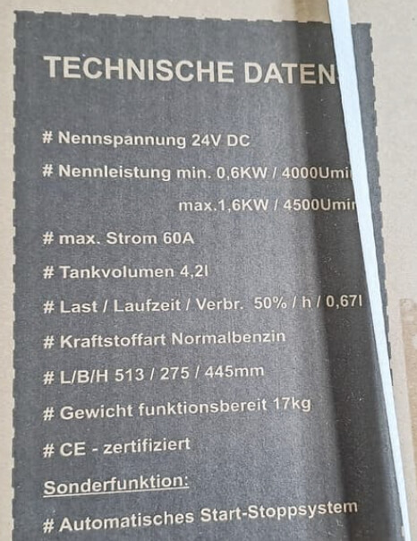

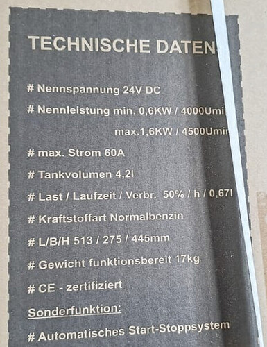

ich betreibe ein Victron ESS mit 3 Multiplus II 48/5000 sowie einem 14 kWh 48V DIY LFP Akku.
Bei mir in der Nähe werden in Kürze kleine 24V DC Generatoren, vermutlich aus einer Insolvenz, sehr günstig (~120 €) verkauft. Diese verwendet man anscheinend auf Booten und in LKWs. Gibt es eine sinnvolle Möglichkeit so einen Generator in das Victron System einzubinden und damit den Akku zu laden?
An einen MPPT anschließend ist vermutlich aufgrund der niedrigen Impendanz keine gute Idee. Ebenso erscheinen mir dir Victron Orion-Tr Smart ebenfalls unpassend, da sie keinen vBus Anschluss haben.
Habt Ihr eine Idee?
Hallo das müsste doch klappen via Kleinen Netzwechselrichter via AC - Kopplung

Also wenn ein DC/DC Wandler. DC in AC und zurück wandeln ist ineffektiv.
Aber das macht aus meiner Sicht auch keinen Sinn, weil die echt teuer sind. Die von Victron mit 400 Watt kosten fast 170 Euro.
Den einzigen derzeit verfügbaren 48 V dc generator kenne ich von Könner und Söhnen und der liegt bei 1100 euro benzingbetrieben. Dann ist aber die KWH immer noch teurer als aus dem Netz. Insofern nur interessant für Autarke Anlagen die nur im Winter mal Strom brauchen.
Ich glaube das Ganze ist eine Schnapsidee! Wo willst Du den denn betreiben? Im Garten? Der Wirkungsgrad scheint auch nicht sonderlich hoch: 2/3l Benzin für ca. 1 kWh? Ich meine in einem l Benzin stecken knapp 10 kWh thermische Energie, also bestenfalls 10% Wirkungsgrad? Kann mich da aber täuschen.
Ich denke die Victron MPPT kämen damit sogar klar, die nehmen sich nur soviel Strom wie sie brauchen. Kritisch könnten aber Spannungsspitzen sein, wenn eine Last wegfällt o.ä. Aus meiner Sicht nur für Autarkiefans interessant oder irgendwo im Schrebergarten ohne Netzanschluss.

Booster 24V zu 48V oder über 24V LFP Akku als Puffer und Mikrowechselrichter eine AC Kopplung realisieren
Also für 120 Euro würde ich mir einen sichern , aber kommt klar auf den Motor auch an und die Spannungsregelung .... Die Idee die ich angesprochen habe via Micro Wechselrichter und AC coupling an Victron MP anzudocken kommt nicht ohne eigene Erfahrung .... da das AC coupling schon einiges harmonischer läuft wie via AC in einen 230V Generator einzubinden .... Das wichtigste wird wohl sein den richtigen Netzwechselrichter zu finden der das mitmacht , aber warum sollten die das nicht ! Ist ja dann ein sehr ausgeglichenes "laufen" des Motors und nicht dauerhaft rauf und runter drehen um die Spannung und Watt zu halten bei AC

Ein Blick auf den Generator selbst, ließe eventuell erkennen, wie der auf höhere Spannung angepaßt werden könnte.

600W bei 4000Umin - das ist bestimmt total leise, stinkt nicht, braucht kein Öl, Zündkerze usw.
Luftgekühlt, nicht gekapselt - .....

Eine Nutzung der Abwärme ist kompliziert. Das Ding hat keinen Katalysator - man erreicht schlechte/giftige Abgase und heizt geplant die Umwelt mit 80% der eingekauften Energie.....

Aus 100% fossiler Energie werden ca. 20% elektrische.
Von diesen 20% werden ca. 90% im Akku gespeichert und davon 90% ausgespeichert.
Macht dann insgesamt irgenwie um 16% Gesamtwirkungsgrad.
1l Benzin mit ca. 10kWh kostet aktuell 180Cent. Die kWh demnach um 18Cent.
Diese 18 Cent /0.16 = 112.5Cent
Die kWh aus Benzin kostet dann über 1€
