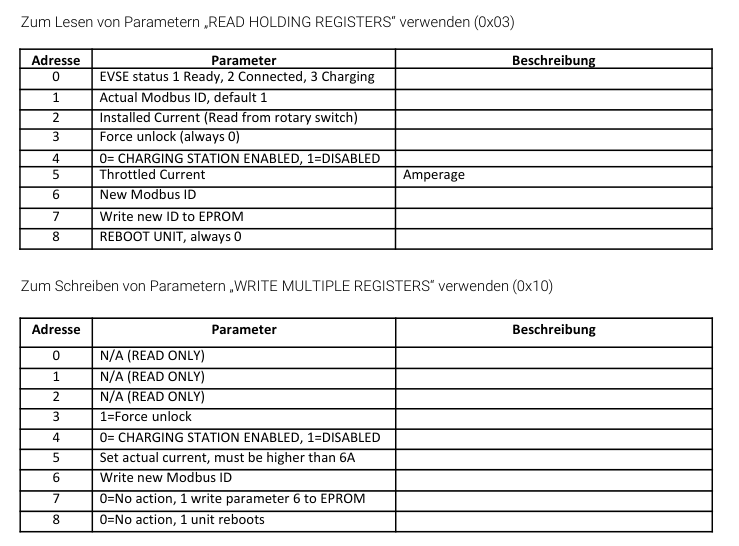

Bei LRT habe ich dann mal angefragt, wie die Kommunikation mit der PV Anlage ablaufen soll, weil ich im Handbuch nichts finden konnte.
20210831 LRT _Anschluss_an_PV_Anlage_EMS_Änderung_Ladeleistung_AC09C_A010C_DE.pdf (517 KB)
Es gibt einen Relais-Kontakt und eine RS485-Schnittstelle mit der man die Box steuern kann:
Die Ladeleistung kann so per Kommando geregelt werden, wodurch ein Überschuss-Laden ab 6A aus dem Smart Home implementiert werden kann.

@linuxdep Um Strom zu steuern musst mit Kommando 0x10 and die Adresse 5 neuer Strom Wert in Ampere senden. So steht in der oben verlinkter Anleitung.

Letztens hatte ich etwas Zeit und mit Modbus beruflich zutun. Das war quasi das erste Mal, dass ich mich damit intensiver beschäftigt habe.
Mittlerweile habe ich einen eigenen Modbus Server in Node-Red laufen, und frage diverse Clients auf mehreren Bussen ab.
Das alles ist aber noch nicht fertig. Funktioniert aber soweit ganz gut. Hier ein Beispiel:
REST -> Wallbox
Man kann die Ladeleistung durch die A-Zahl begrenzen. So ist es z.B. möglich bei PV Überschuss, die Ladeleistung entsprechend zu regeln.
