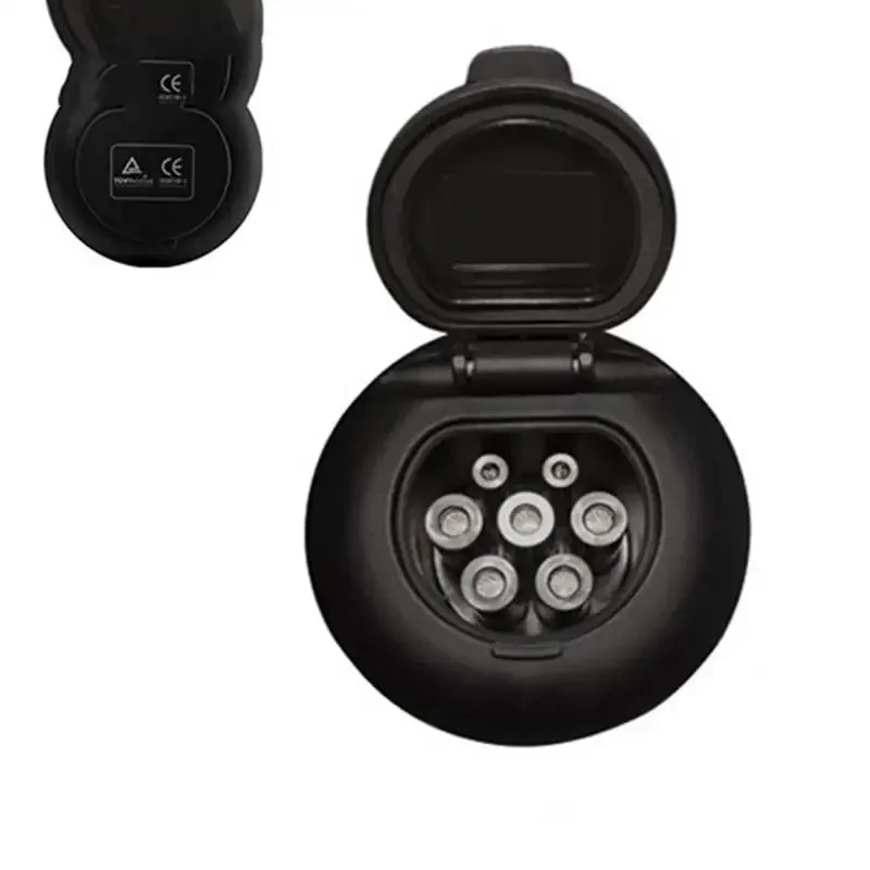

Warum die Kiste so teuer sein soll, kann ich nicht verstehen. Das SAE J1772 könnte man sogar mit einem NE555 umsetzen. Typ-A Fi wäre gleich durch einen Typ-B ersetzte, klar der kostet dann im vergleich so viel wie ne Wallbox.
Ein SDM630 mit RS485 hätte Platz. Einen ESP32 und man hat volle Kontrolle...
Für RFID und ein Display wären mit ESPHome auch kein Thema
Da ich mit dem Kabel nicht anfangen kann bzw. am Auto sogar noch Typ 1 habe und daher ein eigenes Kabel / Adapter brauche. Würde ich sogar soweit gehen hier ein Buchse in die Box zu bauen:
Verrückt oder was meint ihr?
Elektrisch weiß ich was ich tue und RS485 / ESPHome habe ich auch schon diveres Projekte am laufen...
So, jetzt Antworte ich mir noch selbst. Anstatt die AEG Box zu modifizieren, gibt es "einfachere" Möglichkeiten eine günstige steuerbare Wallbox umzusetzen
Es gibt Diverse Hutschienen Controller mit ModBus z.B.
Bei 150€ ist die AEG sicher ein schapper, da kostet ein gescheites Gehäuse schon einiges. Aber bei aktuell (06/2025) ~300€, da kann man sich eher Gedanken für die DIY Lösung machen.
Hier z.B. eine Vorlage: https://www.etek-china.com/uploads/2m/2203/Usage-Manual-for-EKEPC2-C-S.pdf
