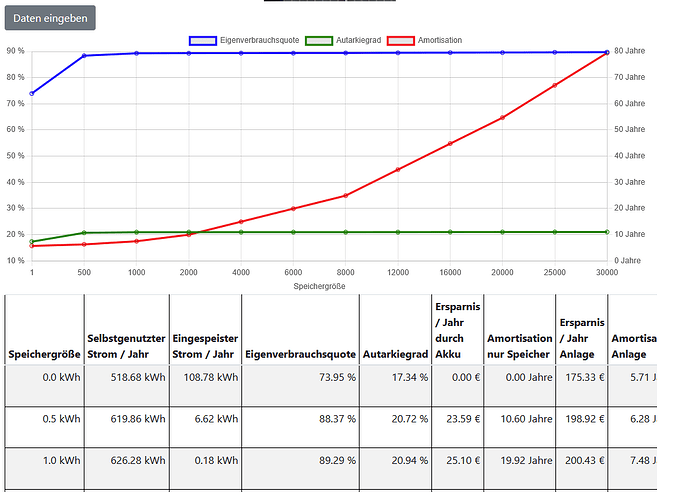

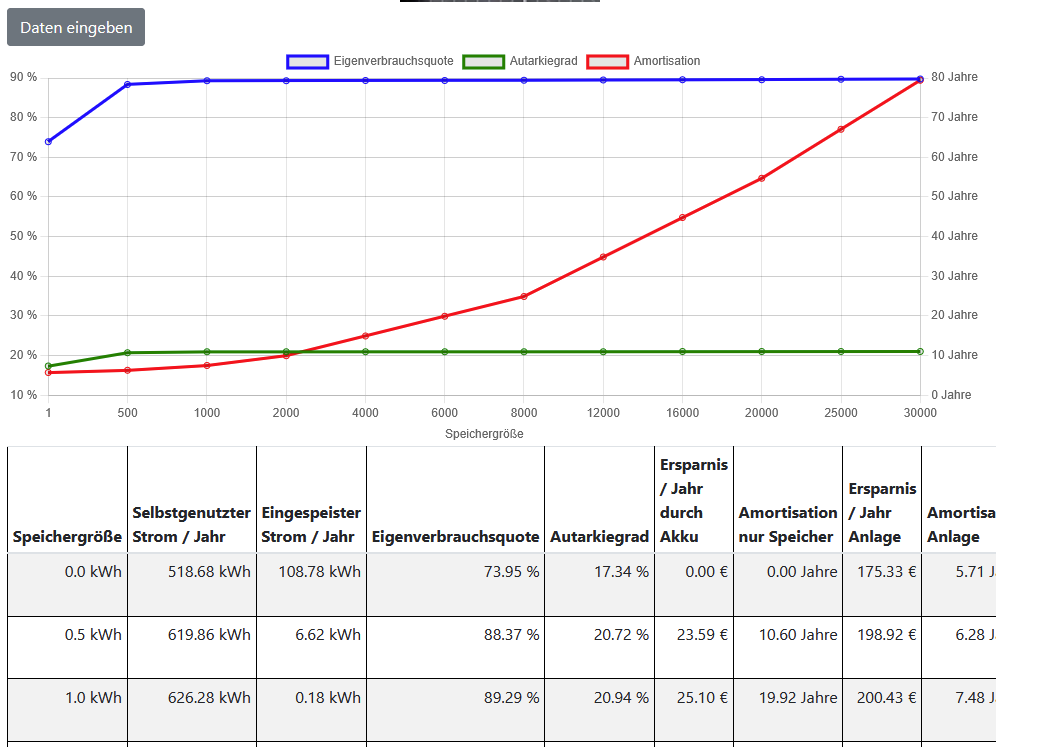

Sind diese Zahlen realistisch? Wenn ich das so durchrechne würde sich ein Speicher ja erstmal nicht unbedingt lohnen.
Mit der Dose, frag deinen Elektriker. Das ist mir zu religiös :thinking:
Also eher keine neuen Leitungen für den Balkon?
Der Ertrag kommt mir für 2KWp sehr wenig vor. Deshalb rechnet sich da auch ein Speicher nicht.
Ich denke du hast bei der Leistung die 800W des WR und nicht die Leistung der Module eingetragen.
Ja genau, mehr als 800Watt peak bekomme ich ja erstmal nicht raus, oder hab ich da nen Denkfehler?
Mit Speicher kannst du 2000W laden und 800 einspeisen.

Sorry, hatte ihn ne Weile nicht benutzt. Mit der Tatsache, daß der Speicher alles aufnehmen aber nur 800 Watt abgeben kann, kommt das Tool hier nicht klar. Besser den erwähnten der HTW nutzen:
