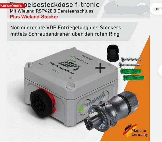

Dann würde ich Dir entweder zu einem festen Anschluß raten oder Du investierst 20€ in zB sowas
plus nen Kasten Bier an eine Fachkraft die es Dir anklemmt. Offiziell und bezahlbar wird da kaum jemand für rausfahren. Auf mehr als 50% Peakleistung zu verzichten würde ich jedenfalls nicht.

Und genauso das verstehe ich nicht. Ob am Ende nun eine schuko Dose oder eine Wielanddose ist, ist für die Leitung völlig egal.
Wielanddose hat den Vorteil das der Berührungsschutz deutlich besser ist, da aber in beiden Fällen immer der gleiche WR am anderen Ende des Kabels ist, hat die panel Leistung darauf auch keinen Einfluß.

Das wäre auch meine Praxisempfehlung. Schukosteckdose am BKW finde ich total unpraktisch. Ich verwende dort einen Trennschalter ähnlich sowas um nicht im Notfall einen Schukostecker unter voller Last ziehen zu müssen. Dazu kann man in so ein Gehäuse prima noch einen Shelly PM Mini unterbringen und verlässlichen IP Schutz hat sowas mit Kabelverschraubungen auch.
