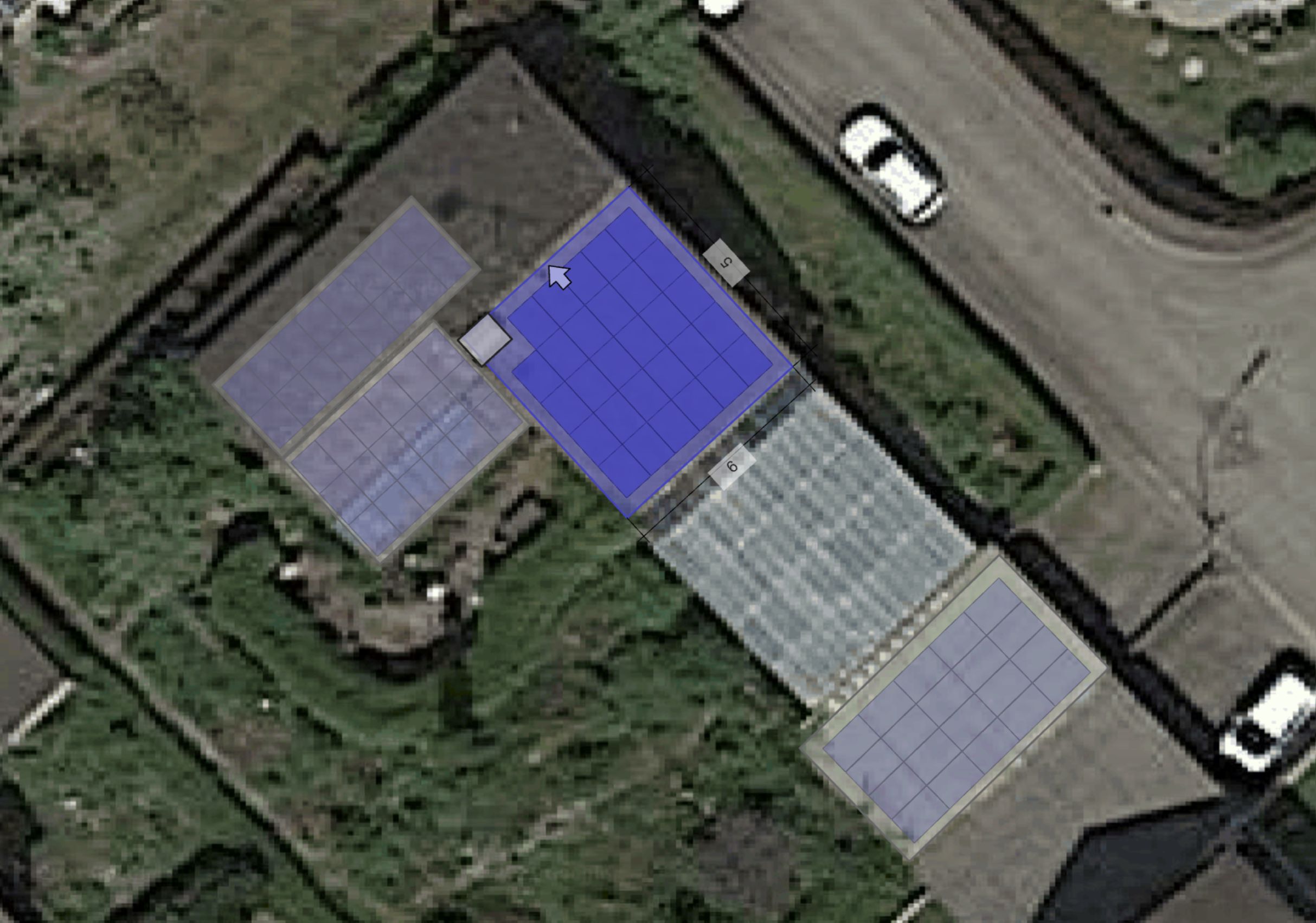

Die Hauptausrichtung ist hierbei wie im Bild zu sehen Süd-Ost.
Die jeweilige Leistung sieht wie folgt aus:
Nord-West: ~6kWp
Süd-West: ~6,8kWp
Süd-Ost: ~12kWp
Garage: ~9kWp (optional, vermutlich in Eigenregie bis auf Abnahme)
Lässt man die Garage weg, werde ich vermutlich 4 Strings benötigen. Da ich davon ausgehe, dass die Strompreise die nächste Zeit auf Grund der Marktsituation weiter anziehen werden plane ich auch einen Zwischenspeicher um auf einen möglichst hohen Eigenverbrauch zu kommen. Zuerst dachte ich an eine Lösung von der Stange z.B. über Green Akku, aber die Gesamtsituation macht die Planung nicht gerade leicht.

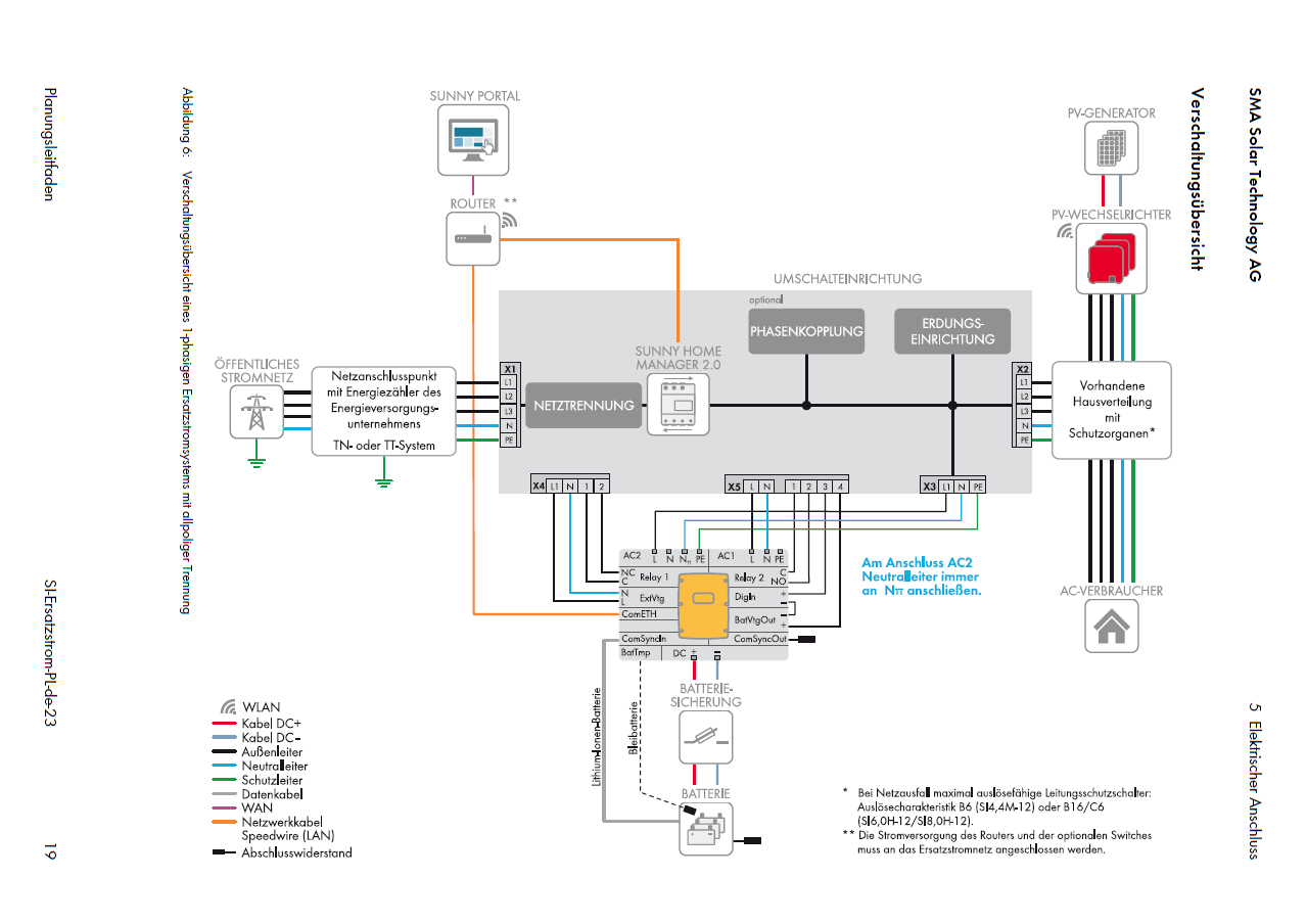

die tripower sind reine einspeise wechselrichter die sind nicht notstromfähig gleichwohl kannst du sie mit einem sunny island 6.0 oder multiplus II kombinieren aber dann hast du keine notstrom fähigkeit da die tripower dreiphasiges netz benötigen und ein sunny island/ multiplus II nur einpahsig netz aufbaut
es wäre auch möglich sunny boy wechselrichter zu verwenden 3 stück die können dann mit einem sunny island ein vollständiges inselnetz bilden.(umschaltvorrichtung vorausgesetzt)
das problem ist da nur sma erlaubt maximal das doppelte von der dauerleistung eines sunny island als wechselrichterleistung im inselbetrieb pro phase. (si6,0 - 4,6kw si8.0 - 6kw entspricht einer wr leistung bei si6.0 - 9,2kw si8.0 - 12kw)
das ist bei victron glaube ich noch krasser die erlauben glaube ich nur 1 zu 1 also 4kw batterie wechselrichter 4kw pv wechselrichter im inselbetreib.
ich habe einen sunny boy und einen sunny island am laufen die funktioniern auch ohne internet du kannst dich per netzwerk lokal auf die geräte einloggen und alles sehen das sind wirklich effeziente teile und zZ gibts eine 10jahre garantie aktion bei sma für wechselrichter.
wie du siest ist das ein problem wenn man notstrom möchte und den akku selbst bauen will.

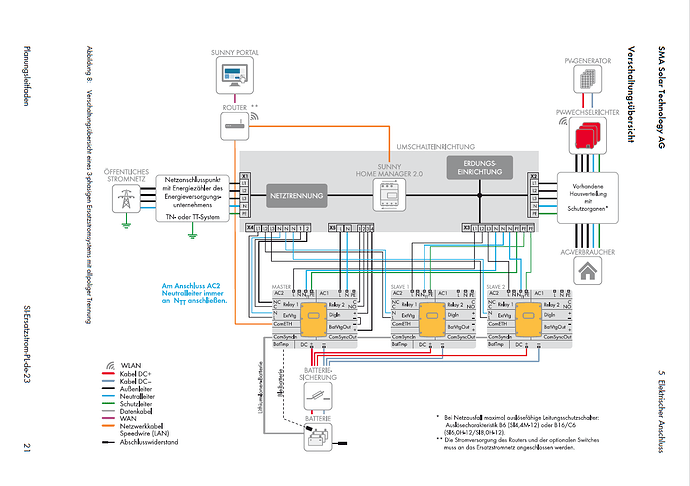

oder du gehst voll aufs ganze und macht einen auf dicke hose :lol: 3x sunny island 6.0 und 2x sunny tripower 10.0
das wäre dann die eierlegende wollmilchsau und ist komplett ersatzstromfähig für das ganze haus dann kannst dir das gebastel mit der garage auch sparen
aber als endkunde wenn man das alles selbst installiert gibt es keinen support von sma also such dir einen händler der sich mit dem zeug auskennt sonst bist du(so wie ich es war) verloren außerdem braucht der sunny island noch ein 600eur bms(nur einmal nicht drei mal)

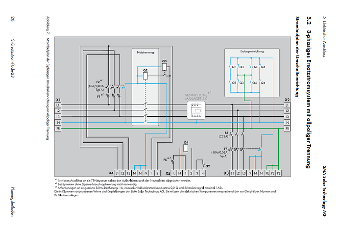

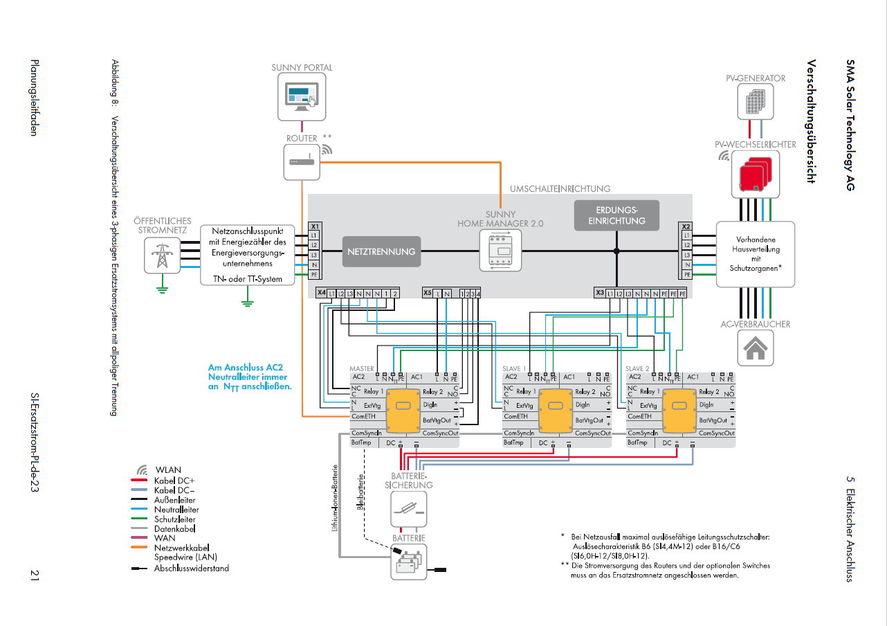

hier mal ein paar anhänge vom sma planungsleitfaden

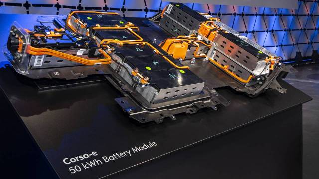

ich bin neu im Forum und habe vom Speicherbau und BMS nicht soviel Ahnung, ich betreibe eine 45 kWp Solaranalge mit dem SMA 50 KW Cube und habe einen Sunny Island 6.0 mit einer Stapler Batterie schon länger integriert, aber der Wirkungsgrad ist schlecht und ich brauche mehr Leistung um das wechselhafte Wetter besser zu nutzen.
Also habe ich mir drei gebrauchte SMA Sunny Island Typ 8.0 OH 10 gekauft und ich habe günstig eine Opel Corsa Batterie mit mit 50 kwh nun dazu bekommen, darin 16 catl Module sind dverbaut.
Ich habe gehört, das ich jz ein REC BMS noch benötige, um mir ein DIY Speicher zu bauen.
Ich möchte fragen, hat jemand schon mal so was ähnliches gebaut, oder kann mir jemand im Forum behilflich sein. Ich würde einen Anhänger mit den Wechselrichtern vorbereiten, weil ich einen fahrbaren Speicher bauen möchte und ich könnte dann auch die Batterie mitbringen, die Mithilfe beim Bau würde ich natürlich auch nach Aufwand bezahle, oder vieleicht helfen mir ja schon eure Ratschläge.
steht der speicher dann in einer beheizten garage?
sonst kanns bei frost probleme geben das bms würde dann das laden limitieren
ah du hast die 8.0 h 10 die brauchen kein bms mit kommunikation, habe ich gehört
du musst den kfz akku zerlegen und 14 zellen in reihe schalten für 48v und den rest dann paralel soviel wie zellen da sind
Ja, der Speicher steht frostsicher.
ich kenne jz nicht die Spannungsparameter der Catl Module, aber es wird bei einer 14 Reihe sicherlich ein Vielfaches von 48 Volt sein.
Im Netz beschreibt es jemand so
"Die 50 kWh Batterie im Corsa-e besteht aus 18 in Reihe geschalteten Modulen mit jeweils 12 Zellen.
=> Insgesamt 216 Zellen, die allerdings 108s2p verschaltet sind.
D.h. zuerst werden jeweils zwei Zellen parallel geschaltet und das dann sechs mal in Reihe (=> 6s2p Modul).
Davon werden dann 18 Module in Reihe geschaltet (=> 108s2p).
Für das BMS bzw. das Balancing sind das dann 108 logische Zellen."

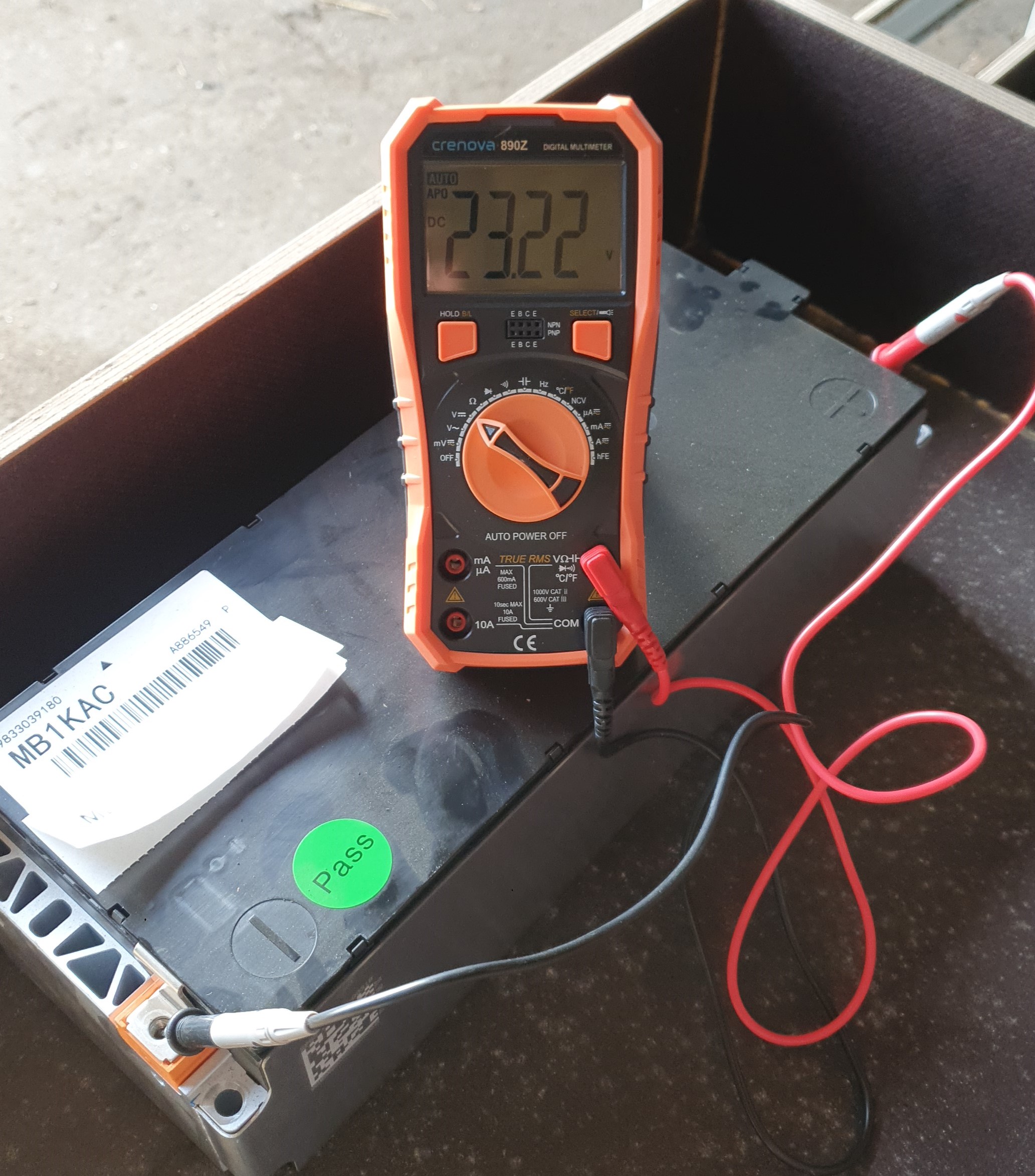

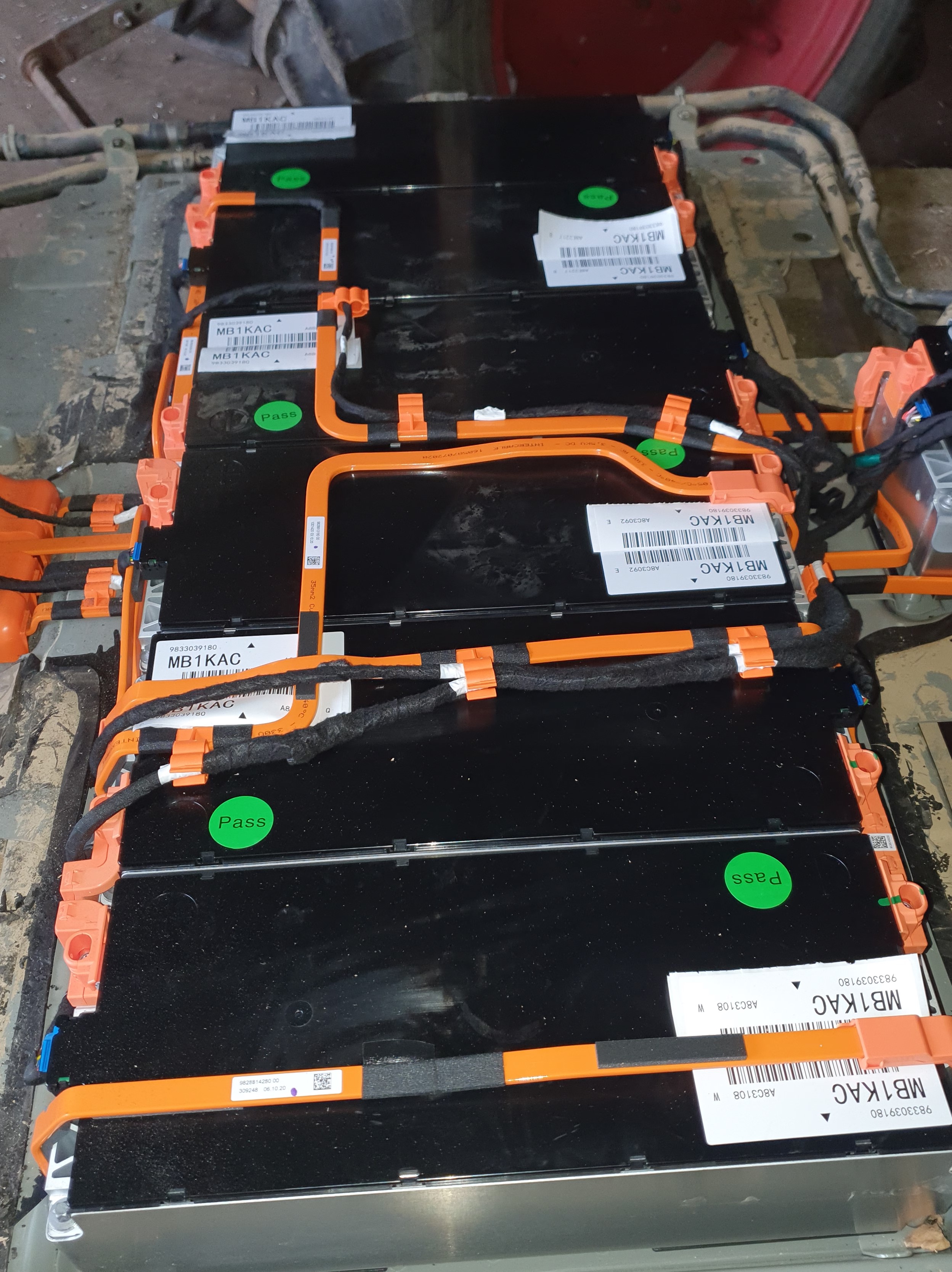

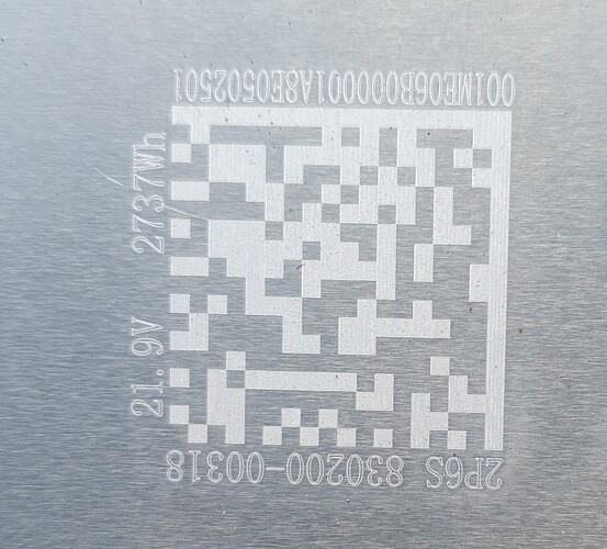

ich habe nun den Corsa Akku geöffnet und 18 Batterieblöcke ausgebaut. Jeder einzelene ist 2p6s verschaltet und ich messe eiune Spannung von 23,22 Volt, auf dem Typenschild steht 21,9 Volt mit 2737 Wh.
Ich suche nun eine sinnvolle Verschaltung plus ein BMS um die Batterien an drei SI 8.0 mit 48 Volt anzuuschliessen. Kann mir jemand dazu Tips geben oder hat jemand schon mal etwas ähnliuches angeschlossen.
Ich habe bei Ebay identische Batterien gefunden, der schreibt, das ein Modul schon ein BMS enthält und auch das man sie mit 24 Volt betreiben kann ?
Dann brauche ich doch jeweils nur zwei Module in Reihe schalten und dann habe ich 48 Volt für den Sunny ?

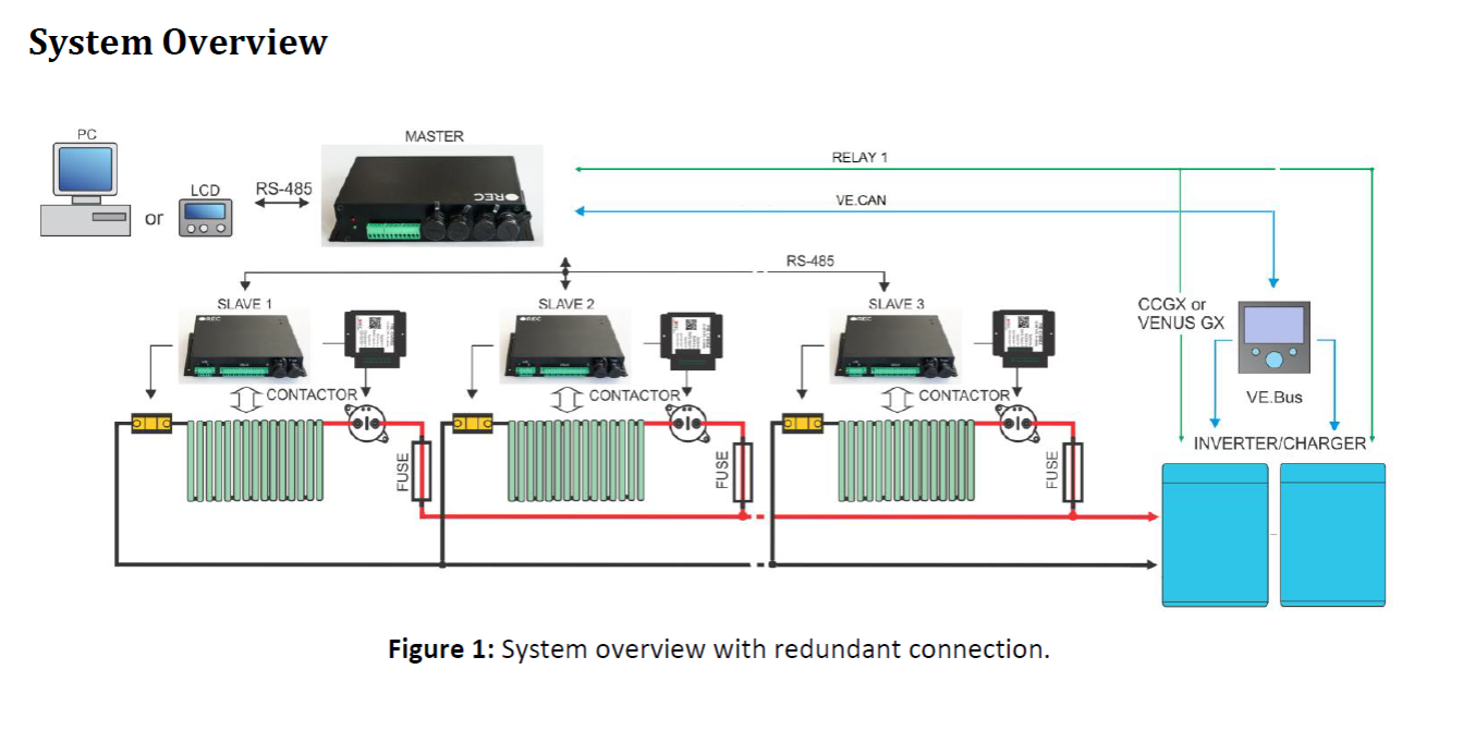

Ich habe jetzt bei REC folgenden Vorschlag für meine 18 Batteriemodule bekommen, also wie schon besprochen 2 Module in Reihe und dann die 9 Blöcke parallel schalten bedeutet, das ich ein Master Rec BMS und 9 Slaves rec BMS installieren soll, was ja schön und gut wäre, aber sehr teuer wird. (master plus 9 Slaves bei 12 S )
Hier ist ein Vorschlag einer derartigen Schaltung.
