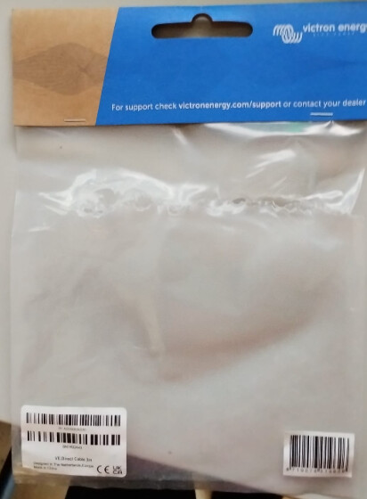

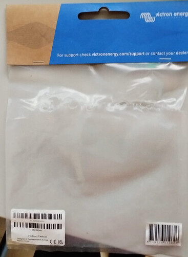

Ganz sicher dass es ein Originalkabel ist, keine günstige Fälschung vom Chinesesen? Da gab es mal Probleme mit der Massetrennung. Aber vermutlich hast du daran ja kurzfristig nichts geändert?

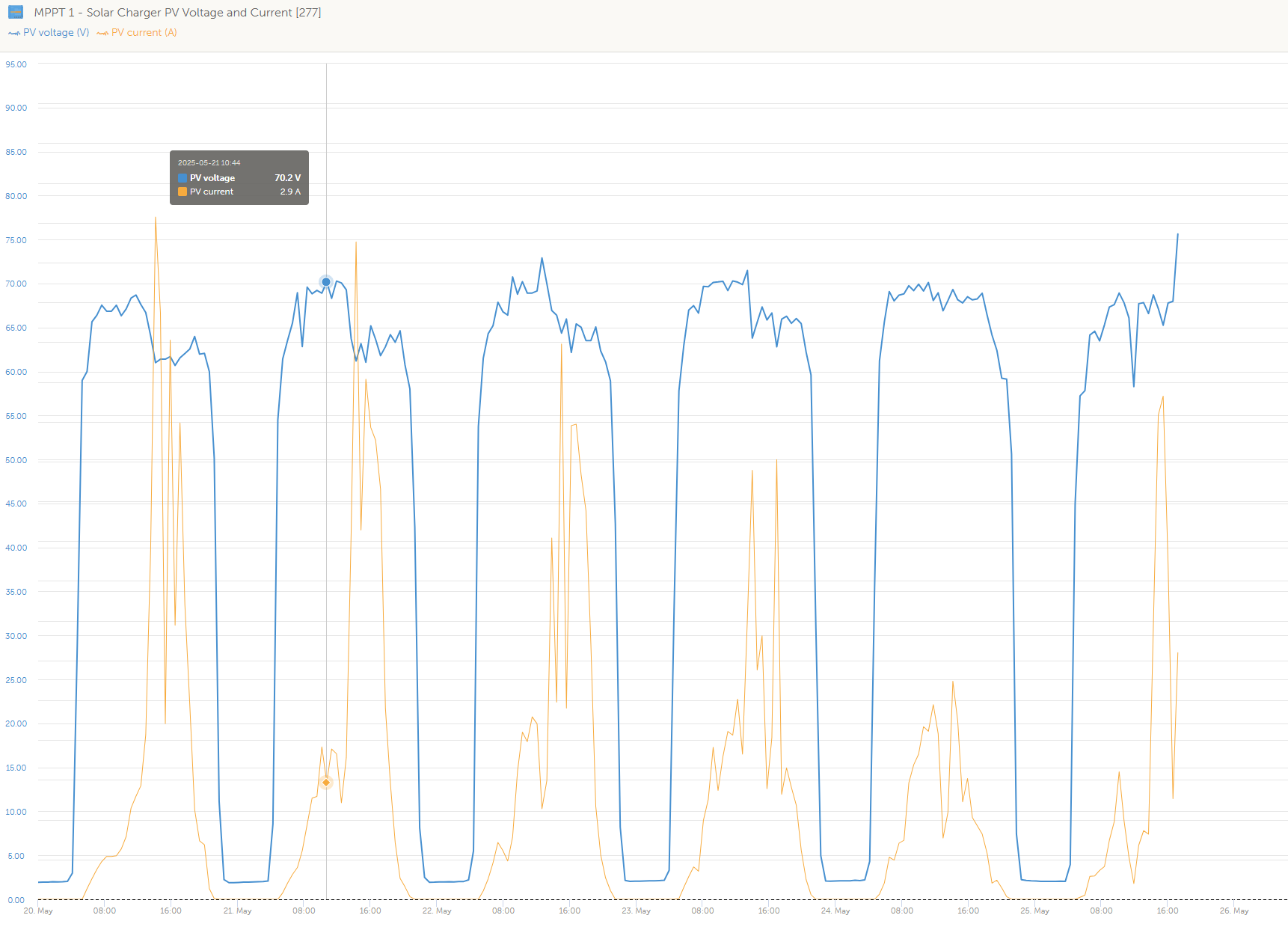

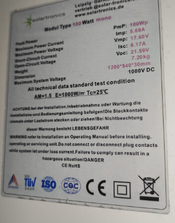

Bist Du sicher ? Also ich kenne eher 12 Volt Module die einiges mehr als 20 VOC (Open Voltage current) haben da biste dann bei um die 90 VOC oder mehr , also wundere Dich da nicht das da was raucht
Sorry Eric , danke für den Hinweis, du hast natürlich recht.
Es sind 21,59 Volt bei den kleinen, ich bin in der Zeile verrutsch:
So sehen die Tüten davon aus:
Alles gut Siri , aber ich denke dies ist dein Problem ! Gerade nun im Kalender Mai /Frühjahr mit abgewaschen kalten Modulen , reißt der Himmel auf und die Sonne knallt runter .... dass ist sehr sehr grenzwertig an den 100 Voc Ladereglern

Kann ich nicht beurteilen. Einen Beutel samt Etikett zu fälschen ist doch für Chinesen kein Problem. Will es aber nicht behaupten und halte es auch eher für unwahrscheinlich, dass dies die Ursache war.
Tippe nach wie vor auf kurzzeitige Überspannung. Hast Du mal die Voc bei kaltem, klarem Himmel und voller Sonne gemessen? Am höchsten meist im Frühjahr an kalten Morgen.

Oben wurde ausgerechnet, dass die Spannungen ziemlich knapp sind.
Die Ströme der Strings sind 8,x A bei den grossen und 4,x bei den kleinen. Angesichts der 20 A , die der Laderegler kann weit im Plüschsofabereich.
Also sind die Dinger wohl durch Spannung abgeraucht, haben kurzgeschlossen, und dann hat der Akku von hinten zugehauen.
Ich würde sagen da war zu viel Spannung von dem Modulen schuld, der MPPT ist zu klein.
Unter Test bedingen liefern die Module schon 4x 21,59V bzw 2x 41V du bist viel zu nahe an der max. Spannung! also bei 1000 W/m2 Sonneneinstrahlung und 25 grad. Die Sonneneinstrahlung kann durchaus auch mal höher sein als 1000W/m2 und bei niedriger temp geht die Spannung noch weiter rauf.

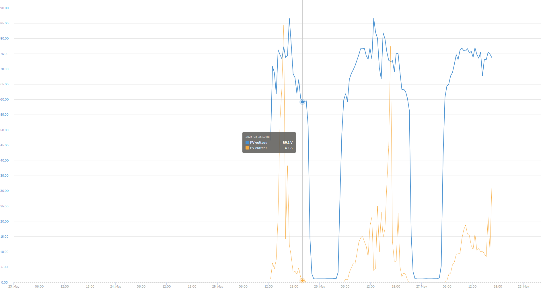

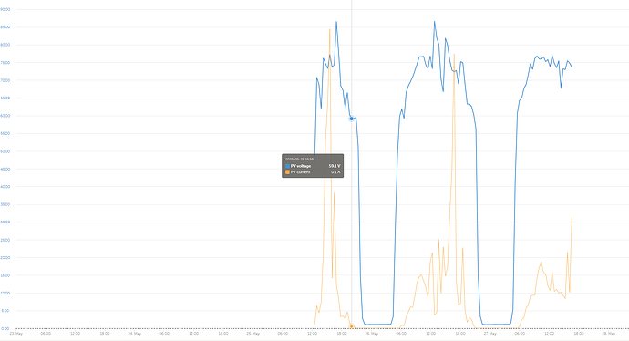

Schau doch mal im einem VRM Portal nach, dort sind die Daten von den beiden MPPTs aufgezeichnet. Da kannst du sehen ob die Spannung vom zweiten auch zu hoch war. Ich lasse immer min 20% Luft nach oben bei den werten, damit die Dinger nicht frühzeitig abrauchen.
Oder halt mit einem Multimeter die Voc nachmessen bei Sonnenschein, nochmal ein hinweis Gleich Spannungen über 60V sind Lebensgefährlich!

Falls es die wirklich wegen minimaler (Module +8°C!!!) Überspannung zerlegt hat seh ich das nicht so.
Hatte mal kurzzeitig einen 5er String mit 26Vmpp Modulen an einem EASun China Laderegler der 150V max. PV kann. Bei kühl, windig und Sonne hat der dann seinen Dienst nicht mit Exitus sondern mit der Meldung "PV Overvoltage" quittiert... Läuft, jetzt natürlich an nem 4er String, immer noch problemlos das Teil.
Bei einem teueren Qualitätsprodukt würd ich schon erwarten daß der zumindest auch so +10-20% ab kann ohne gleich abzurauchen, Meckern und Abschalten bzw, nicht Starten ist ja OK.
