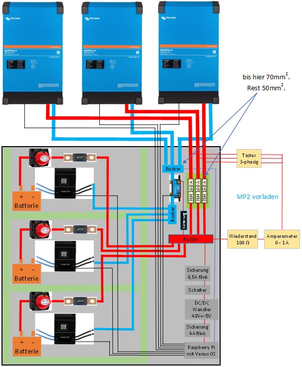

2 x 16s1p (EVE280) mit 2 x JK-BMS und 1 x Victron Multiplus II
Hier dann nochmal der korrigierte Stand mit den Sicherungen an den Batterieschaltern.

das mit bis dorthin 70mm² und dann 50 - verstehe ich wieder nicht.
Entweder 50 oder 70 - oder?
und wenn unterschiedlich dann von der Batterie weg 70 - weil wenn die sicherungen fallen werden 3 MP2 mit 3x70 den ganzen Strom von der Batterie über 50mm² ziehen (wollen)
oder anders rum -man kann ja nicht bis zu sicherung mit 50 und nach mit 70 fahren - nur weil es irgendwo steht Victron sagt 70 :?: :!: :?:
Das mit den Kabelquerschnitten hat folgende Hintergründe: Wie schon festgestellt wurde, bin ich kein Fachmann und habe die Kabelquerschnitte nicht selbst berechnet. Die 70mm2 bis in den Schaltschrank stehen da in der Tat, weil Victron das so vorgibt. Ab dem NH00, bzw. dem Shunt hatte ich in meiner allerersten Planung sogar nur 35mm2 stehen. Der Grund dafür war, dass ich in unheimlich vielen Youtube-Videos gesehen habe, das die Leute das da so gemacht haben. Auf 50 mm2 bin ich dann hochgegangen, weil Voltmeter das direkt als Antwort auf meinen allerersten Post in diesem Thread vorgeschlagen hat. Das JK-BMS hat 2 AWG7-Kabel. Das sind zusammen sogar nur 21mm2. Ich habe sehr kurze Leitungswege geplant. So wie ich das verstanden habe, sind die hier gewählten Kabelquerschnitte sowieso totaler Overkill. Ich lasse mich aber auch hier gerne eines Besseren belehren, wenn ich da falsch liege.
Was mir wichtig ist, ich möchte die Kabel gerne farbig in rot und blau verlegen. Da geht dann kein Schweißkabel (H01N2-D) weil es das nur in schwarz gibt. H07V-K ist zwar etwas unflexibler, aber das gibt es dafür farbig. Ich hatte heute ein H07V-K in 50mm2 in der Hand und konnte das noch völlig unproblematisch biegen. Der Hauptgrund, warum ich im Schaltschrank keine 70mm2 geplant habe, ist tatsächlich die Flexibilität beim Verlegen. Geld sparen mit dünnen Kabeln war bei den kurzen Enden auf jeden Fall nicht der Grund.
Einen Tip, falls es eine Preisfrage ist, man kann bei falscher farbe/gleichfarbiger Farbe jeweils bei der Öse roten und scharzen Schrumpfschlauch umere den Schaft von der Öse schrumpfen.
Den gibt es so gross, dass er auch von der Ösenseite drüberpasst.
also ich will nicht sagen, dass etwas falsch gedacht ist.
Aber wenn ich bis zum Trenner 50mm² verlege, dann brauche ich nachher keine 70 (höchstens es ist wirklich weit...)
und die andere Überlegung ist: die Mp2 brauchen 3 x 70mm² (weil das jemand schreibt oder sagt), jetzt machst du Reparatur/Wartung/irgendwas mit einem deiner Akku... dann speisen sie(oder werden geladen) über 2 x 50mm²...
Wenn ein MP2 weg ist - ok die einzelnen können eh nicht mehr ziehen aber Akkus werden ja liefern müssen - oder?
Also ich mache von den Akkus weg 70 und zu en MP2 50... und will nicht sagen (und auch nicht wissen) ob/dass das richtig ist.
Für mich ist es logischer.

Auch ob jetzt 50 oder 70² richtig sind, Außenstehende werden hier nicht jeden cm Leitung die Jemand postet prüfen. Etwas Eigeninitiative ist hier auch gefragt. Besser als zu fragen ob 50 oder 70² hier richtig sind, wäre die korrekte Frage, wie man das selbst herausfinden kann. Es stehen ja noch nicht mal Längen dabei, wie soll man das prüfen. MMn ist es bei den "vermutlich" kurzen Wegen egal ob 50 oder 70², aber den Spannungsabfall daran sollte man schon selbst prüfen und kennen um eine sinnvolle Auslegung zu machen, immerhin geht genau hier die Energie in Wärme verloren. Da gibt es hunderte Seite im Netz die einem das vorrechnen, aber auch hier muss man wissen was man eingibt und wie man das Ergebnis interpretiert. Und das ist nur ein Beispiel!

Du hattest weiter oben geschrieben, dass sich die Kabelquerschnitte ja nicht sauber berechnen lassen, wenn die Kabellängen nicht bekannt sind. Da hast du natürlich recht. Manchmal wird man betriebsblind. Irgendwo weiter oben hatte ich geschrieben, dass ich maßstabsgerecht gezeichnet habe und dass die MP2's direkt über meinem 120 cm breiten Schaltschrank montieren will. Weil mir über die Proportionen die Kabellängen so klar sind, ist mir gar nicht in den Sinn gekommen ist, dass sich für irgendeinen Leser noch die Frage nach den Kabellängen stellt. Das war natürlich Blödsinn.
Geh mal davon aus, dass das längste Kabel von einem MP2 zum NH00-Trenner, bzw. bis zur Busbar vor dem Shunt nicht länger als 130 cm sein wird. Vom NH00 bis zur +Busbar werden es nicht mehr als 30cm werden. Die längsten Kabel von einem Akku-Pack bis zu den Busbars wird nicht länger als 100 cm sein (incl. kürzerer Enden zwischen Trennschalter, Sicherung und BMS. Was die Verlegeart angeht, kann ich sagen, das kein Kabel in einem Kanal oder Rohr verlegt wird. Zwischen dem Schaltschrank und den MP2's möchte ich einen Drahtverlegekanal befestigen, in welchem die die waagerecht laufenden Kabel offen mit Kabelbindern verlegt werden. Ich mag die offene Optik. Das sieht dann ungefähr so aus:
Wenn du mir jetzt anhand dieser Kabellängen sagen könntest, ob meine geplanten Kabelquerschnitte ausreichen, wäre ich echt dankbar.

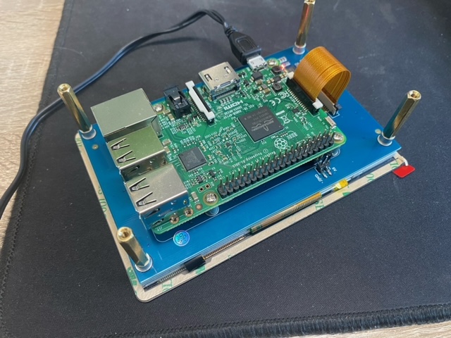

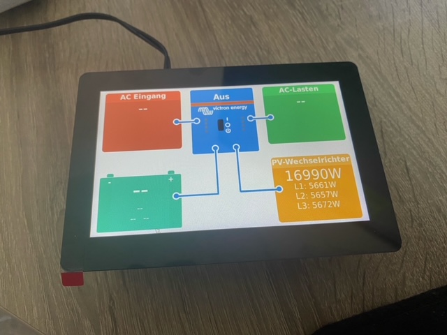

Heute kam das Display für meinen Raspi an. Das musste ich dann natürlich noch schnell ausprobieren. Der Glasrahmen steht ein bisschen über und hat Klebestreifen, so dass man es gut in ein Gehäuse einbauen kann. Die 5 Zoll Größe passt prima zum Venus-OS. Alles sehr gut lesbar und nicht zu klobig.

Hier gibt es eine Anleitung, wie man VenusOS aufs Display bekommt.
https://m.youtube.com/watch?v=ivAP7p4dG_g
