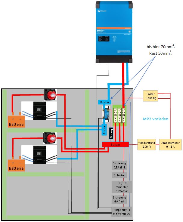

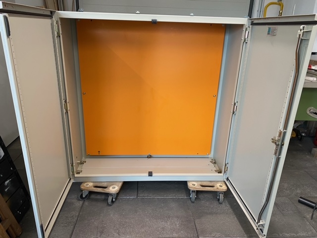

Ich hab nochmal alles total umgeplant. Ich habe mir inzwischen einen älteren aber unbenutzten Schaltschrank in 120 x 120 x 40 gekauft.
In diesen Schaltschrank will ich ein 80 cm breites Regal mit 3 Stufen für 3 Batteriebänke bauen (Eine Stufe in Reserve, damit ich nochmal aufrüsten kann). Auf die verbleibenden 40 cm neben dem Regal soll die restliche Technik montiert werden. Außerdem will ich den Schaltschrank schon so aufbauen, dass später mal eine Aufrüstung auf 3 MP2 möglich ist. In die Schaltschranktür soll ein Raspi-Display für das Venus-OS eingebaut werden. Evtentuell später auch noch die großen Displays für die JK-BMS. Die Vorrichtung zum Vorladen der Kondensatoren des MP2 soll natürlich auch in den Schrank. Das konnte ich nur nicht mehr einzeichnen. Das soll eine ganz cleane Installation werden. Kabel möchte ich übrigens doch in H07V-K nehmen, weil es die eben auch farbig gibt. Nach Möglichkeit möchte ich das auch wirklich in rot und blau machen. Ich versuche halt so zu planen, dass ich möglichst wenig biegen muss. Wenn erstmal alles drin ist, müssen die Kabel nicht mehr flexibel sein.
Im ersten Schritt sieht das dann so aus:

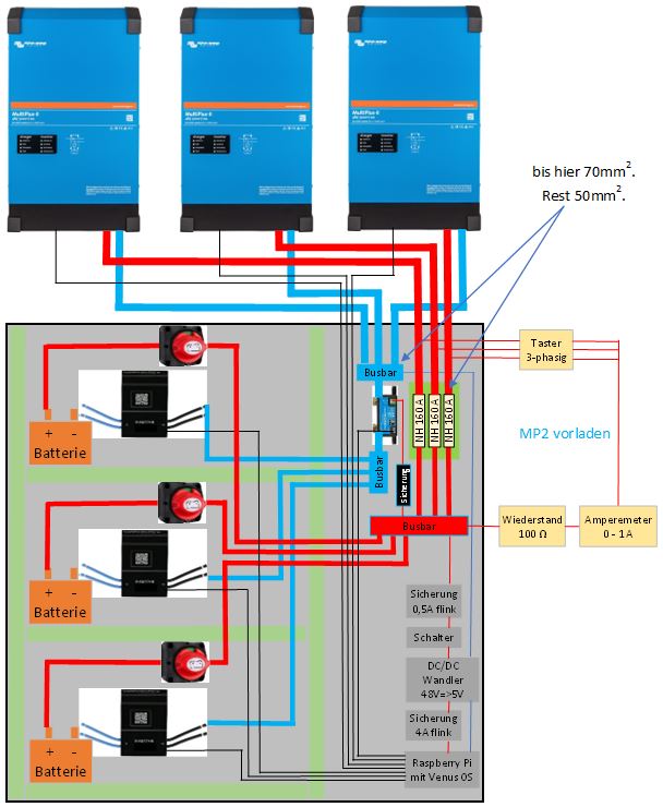

Im Vollausbau später dann so:
Ich habe versucht, hier schon maßstabsgerecht zu zeichnen, soweit das mit Excel möglich ist. Das heißt, die graue Kiste soll den Schaltschrank in 120 x 120 darstellen. Die Multiplus wollte ich auch so wie hier zu sehen über den Schaltschrank montieren. Den Schaltschrank möchte ich 50 cm über dem Boden aufhängen. Damit läge die Oberkante der obersten Batterie in 1,65 m Höhe. Da kann ich mit 1,90 Größe dann noch gut ohne Hilfsmittel von oben auf die Zellen schauen.
Jetzt wieder die übliche Frage. Sieht jemand Fehler?
Würde es nicht zwingend Fehler nennen, aber du hast keine Sicherung an der Batterie :mrgreen:
Habe bei mir zwischen Batterie und Schalter eine, so nah wie möglich an der Batterie. Sieht sonst doch gut aus.
Welche Sicherung hast du dafür genommen bzw. welche nimmt man idealerweise? Eine Mega-Fuse (ANL) oder eine Class T?
Ich würde die Busbar nach dem NH Trenner setzten und den so nahe wie möglich an die Batterie. Da sind ja die Sicherungen für die Batterie schon drin, allerdings fehlt Dir dann die Sicherung für die Leitung zum Multiplus, da würde ich als Busbar an den Lynx Power in denken, dann kannst Du da die Sicherungen setzten.
Entweder ANL 200 oder du machst es wir Autoschrauberix geschrieben hat.
Ich habe schon den NH00-Trenner und auch das Kupfer für DIY-Busbars. Mein Hauselektriker hatte noch 10x30 Kupfer aus einem alten Projekt übrig. Dem habe ich eine Kiste Bier für 70 cm gegeben :D :D :D . Wenn ich also jetzt die einzelnen Batteriekabel noch absichern will, wären 3 Megafusehalter direkt an den Batterieschaltern also deutlich billiger und auch platzsparender als ein Lynx Power. Und der NH00-Trenner wird da wo er jetzt ist gebraucht, um die MP2's abzusichern.
Ich habe meinem Hauselektriker (Meister) meinen bisherigen Plan (siehe oben) gezeigt und der meinte, die zusätzlichen Sicherungen an den Batterieschaltern wären nicht nötig, obwohl ich ihn nochmal darauf hingewiesen habe, dass die drei Batterien auf den Busbars parallel geschaltet werden. Mein Elektriker kann da natürlich auch falsch liegen. Kann vielleicht jemand fachlich begründen, warum da vielleicht doch Sicherungen hin müssen?

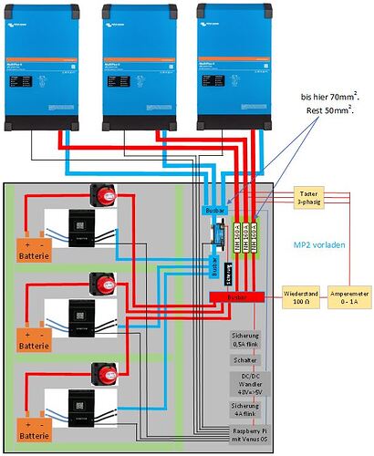

Ich ziehe meinen Beitrag mit meinen Fragen nochmal runter. Wäre schön, wenn es wieder darum geht. ![62614=10053-Busbar.jpeg|640x480](upload://daZPeCShf8xiqeKR0CZ9GE9htcb.jpeg)
Ich kann die Frage inzwischen selbst beantworten. Hier ein Schema aus dem Victron-Verkabelungshandbuch:
![62707=10064-VictronSicherungsschema.JPG|496x335](upload://agDqJ9GOMsPpRVuWcNUluzOts6r.jpeg)
Also kommen doch noch Sicherungen an die Batterien. Mein Elektriker lag falsch.
Das liegt nicht nur an der Batterie, es geht vor allem darum den eventuellen zu hohen Stromfluss bei einem Kurzschluss abzusichern und einen Brand zu verhindern.
Man muss zwischen Leitungsschutz und Geräteabsicherung unterscheiden.
Du liest hier im Forum zwar anscheinend viel und trägst dir die Informationen gut zusammen, aber ich hab das Gefühl, dass du nicht wirklich weißt was du da tust.
Nehm es mir nicht böse, auch wenn 48V eine Kleinspannung ist, fließen hier sehr hohe Ströme und die können richtig gefährlich sein. Grade das Thema Sicherung ist sehr wichtig. Bitte lies dich noch mehr in das Thema ein. Google bitte nochmal ein bisschen, es hilft dir nicht, wenn man dir das hier alles vorkaut und am Ende passiert was, weil du es nicht gewusst hast.
Das siehst du absolut richtig. Ich bin kein Fachmann und will auch nicht als solcher erscheinen. Ich bin Hobbybastler, der einen gesunden Respekt, aber keine Angst vor Strom hat. Ich dokumentiere hier sozusagen meinen Lernprozess und hoffe, dass das anderen hilft.
Nur mit Lesen hab ich schon in Schule, Lehre und Studium nichts gelernt. Man muss das Gelesene anwenden und aus seinen Fehlern lernen. Nur in diesem Fall würde ich die Fehler lieber vorher in der Theorie machen, bevor es in der Praxis gefährlich werden kann. Ich glaube, da laufen draußen noch viel mehr DIY-ler rum, die noch viel weniger Ahnung haben als ich. Wenn es dann beim Verständnis nicht reicht, sollte irgendwo der Strich gezogen werden, wer so ein Projekt umsetzen sollte und wer nicht. Im Moment traue ich mir das durchaus noch zu. Aber wie gesagt, ich muss noch viel lernen. An die AC-Seite gehe ich übrigens nicht ran. Ich würde mir zwar durchaus zutrauen, einen RCD + Leistungsschalter im Schaltschrank und mit dem MP2 zu verdrahten, aber der Schaltschrank ist Hoheitsgebiet des Elektrikers. Schon aus Haftungs- und Versicherungsgründen.
