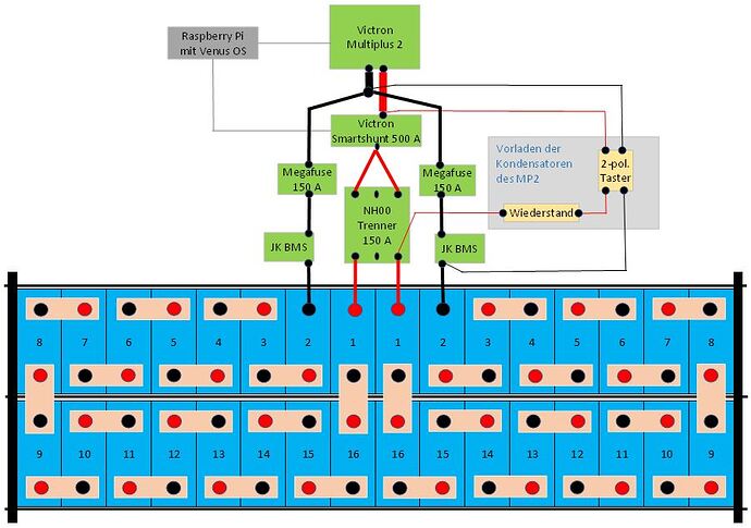

Meine Planungen werden jetzt langsam immer konkreter. Ich werden 2 x 16s1p (EVE280) mit jeweils einen JK-BMS 150A bauen, die aber zusammen verspannt werden. Ich werde ein Schwerlastregal in ungefähr 75 cm Höhe an die Wand dübeln. Darauf kommt die Batterie mit dem nachfolgenden Aufbauschema. die Batterie soll mit einer abnehmbaren Küchenarbeitsplatte abgedeckt werden, so dass ich auf der Batterie eine ca. 140 x 50 cm große Arbeitsfläche haben werde, was ja auch nie weg ist. Mein Aufbauschema sieht im Moment wie folgt aus:
Dazu habe ich jetzt noch Fragen:
1. Ist es ok, den NH00-Trenner als Betriebsschalter für die Akkus zu nutzen, oder benötige ich noch zwei einzelne Batterietrennschalter für die einzelnen Akkus, und wenn ja, kommen die dann besser zwischen Akku und Megafuse oder zwischen Megafuse und BMS?
2. Ich habe jetzt mal bewusst auf Busbars verzichtet, nehme die aber wieder ins Schema, wenn es nicht ohne geht. Der Victron Smartshunt hat eine ziemlich fette Polschraube. Da würde ich die Kabelschuhe der Pluspole der beiden Batteriebänke übereinander draufschrauben. Auf der Minus-Seite würde ich die Kabelschuhe der drei Kabel einfach mit einer Schraube zusammen drehen, mit dem Kabelschuh des dickeren Kabels zum MP2 in der Mitte. Kann man das so machen, oder sind die Wiederstände da zu groß, so dass eine Busbar unverzichtbar ist?
3. Passt die Größe der Mega- und NH-Sicherungen so?
4. Welche Leitungsquerschnitte soll ich nehmen? Ich will die Wege der Kabel natürlich kurz halten. Reicht da 35 qmm vom den Batterien bis zum Shunt? Vom Shunt bis zum MP2 brauche ich dann 70 qmm, richtig?
5. Dann habe ich irgendwo hier gelesen, dass man die Kondensatoren vom MP2 vorladen soll, bevor man den NH-Trenner schließt. Habe ich die Vorladevorrichtung so richtig eingezeichnet? Und wenn ja, welche Kabelquerschnitte, welchen Wiederstand und was für einen Taster braucht man dann dafür? Und wenn ich dass alles habe, wie lange lädt man dann vor und woher weiß man, wann die Vorladung ausreicht?
6. Da ich ja den Victron Smartshunt zur Messung des SOC nutzen muss, habe ich jetzt gar keine Verbindung zwischen den JK-BMS und dem Victron OS geplant. Ist das so ok, oder hätte es noch irgendwelche Vorteile, beide JK-BMS im Venus-OS einzubinden, dann aber nur die Daten von einem BMS nutzen zu können? Ich würde damit ansonsten warten, bis Louis van der Wall seinen Treiber soweit angepasst hat, dass Daten von mehr als einem BMS verarbeitet werden können.

der nh trenner ist ok auch als trennschalter die sicherung am bms ist nicht notwendig
der nh trenner hat eine dritten kontakt setze dort ein trennmesser ein und führe die leitung vom jk da hin von dem nh trenner dann zum multi
kauf die alten schwarzen siemens trenner mit m8 schraubanschlüssen die sind sehr robust.
der victron shunt ist eigentlich nicht notwendig(aber empfehlenswert) da du ein jk bms mit dem raspberry verbinden kanst
must du entscheiden was zuverlässiger funktioniert
sicherungen sind ok für nh gibts aber glaube ich nur 160a statt 150
50² h01n2-d kabel ist besser in dem fall zwischen nh und akku der mp2 braucht eigentlich noch eine gesonderte sicherung
du kannst auch 2x 160a in den nh stecken und eine 125a für den mp2 masse dann auf ne kupferschiene neben dran vorbeiführen
also plus unten in die 2 160er rein und oben brücke auf die 125er und von der unten raus zum plus mp2 dann mit 35²
Voltmeter war wieder mal schneller, ich möchte noch ein paar Hinweise zu den Fragen des OP geben.
zu 1) Jeder Trenner oder Schalter ist wieder mehr Kontaktstellen und mehr Widerstand. Die frage ist, ob DU es brauchst. Imho hat man bei der Inbetriebnahme und in der Anfangszeit gelegentlich den Grund, einen Strang mal vom WR abzutrennen. Später braucht es nur noch die Sicherung, für den unwahrscheinlichen Kurzschlussfall.
Zu 2) Falls die Schraube freischwebend sein soll - nein. Ich würde jeden Punkt festlegen. Und auch darauf achten, dass plus und Minus nicht zu nahe beieinander sind, solange man das Festlegen kann. Denke an den fallenden Schraubenschlüssel...
In 3 Ringösen übereinander sehe ich kein Problem. Natürlich ist da eine Kontaktstelle mehr, aber davon gibts eh noch genug andere. Sorgfältig arbeiten, jede einzelne Stelle überprüfen.
Zu 3) Ich würde, anders als andere, die Sicherungen sehr überreichlich auslegen. Das senkt Verluste und Spannungsabfall. Letztendlich sind sie nur zum Schutz der kabel und für den Kurzschlussfall da.
Zu 4) Muss man nach dem Strom, oder den Verlsuen, oder nach besserem Glauben machen. Schaden tut ein hoher Querschnitt nicht.
Zu 5) Beim Ladetaster kannst du dir die schwarze Leitung samt Kontakt sparen. Schau mal genau hin :smiley: .

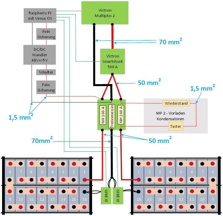

Ich bin mir nicht ganz sicher, ob ich dich da richtig verstanden habe. Ich war sowieso gerade dabei, meine Zeichnung zu überarbeiten und zu erweitern. Ich hab mal eben kurz dargestellt, wie ich dich jetzt verstanden habe. Sag mir doch bitte nochmal, ob du das auch so gemeint hast, wie ich dich verstanden habe.
1. Ich verstehe den Sinn nicht, erst zwei 160 A-Sicherungen parallel zu schalten und dann alles durch eine 125 A-Sicherung zu schicken. Da kommt doch die 125 A-Sicherung immer zuerst. Macht das die beiden 160er nicht überflüssig?
2. Hast du das mit den Kabelquerschnitten so gemeint?

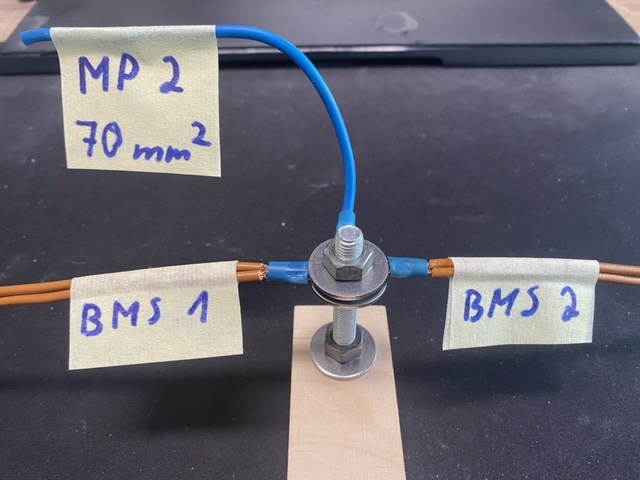

Ich hab mal eben aus Resten ein Muster zusammengeschustert. Bitte nicht auf die Farben und Querschnitten achten. Das waren halt Reste. Aber könnte ich so die Masse-Leitungen der beiden JK-BMS mit der Masse zum MP2 verbinden?
![2761=568-image0.jpeg|1512x2016](upload://e3sc2NzpUTkNFfjCnZGwVi2RMpN.jpeg)
Natürlich, wenn die Schraube gut isoliert, nicht in Holz, irgendwo befestigt ist. Sicher weit genug weg von anderen spannungsführenden Stellen.
... nicht in Holz ...

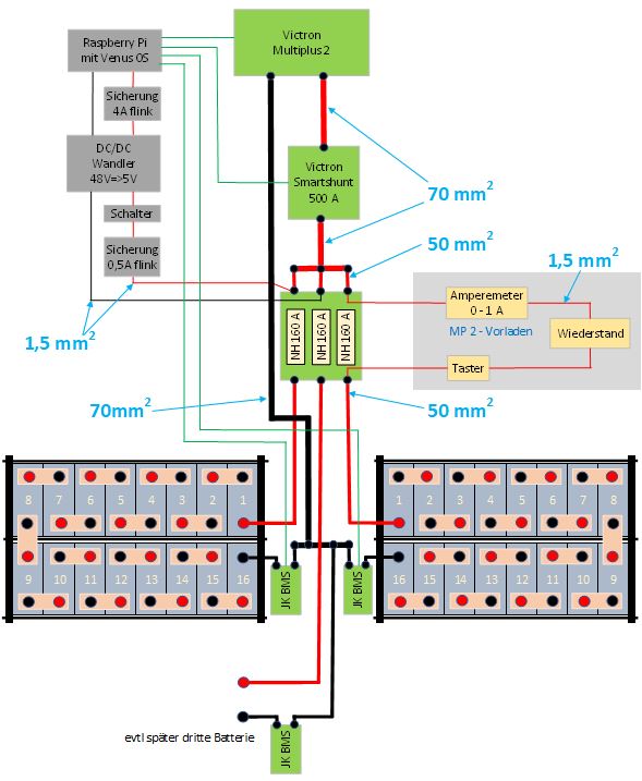

Anbei mein letzter Planungsstand.
Ich meine, ich hätte alle Hinweise verwurstet, bis auf eine Sache. Voltmeter hatte ja weiter oben geschrieben, der MP2 bräuchte noch eine gesonderte Sicherung. Ich hatte ja schon geantwortet, dass ich mir nicht sicher bin, ob ich seinen Vorschlag richtig verstanden habe. Deswegen bitte ich nochmal um Prüfung meines aktuellen Plans, ob ich da noch Fehler drin habe. Am wichtigsten ist mir jetzt erstmal die Frage, ob folgende Sachen passen:
- Kabelquerschnitte
- Sicherungen
- Grundsätzliche Planungsfehler die die Anlagensicherheit betreffen, soweit hier in der Planung schon offensichtlich

Ich habe da nochmal eine Frage.
Muss ich eigentlich aus Sicherheitsgründen die Masse am NH00 mit trennen? In den ganzen Videos, in denen die Leute an jede einzelne Batterie einen einzelnen Batterieschalter mit Megafuse setzen, wird die Masse ja auch nicht mitgetrennt. Falls es nicht zwingend erforderlich ist, die Masse mit zu trennen, würde ich den dritten freien Anschluss am NH00 nämlich lieber für eine eventuelle dritte Batterie freilassen. Dann würde die Masse aber gar nicht getrennt werden. Ungefähr so stelle ich mir das vor:
Geht das so?
die masse soll bei victron auch nicht geschalten werden
Du der Shunt gehört in die Minusleitung. Auch kannst du das Minus vom Wandler nicht mehr am NH abgreifen. Alle Verbraucher gehören hinter den Shunt, auch das Netzteil.
