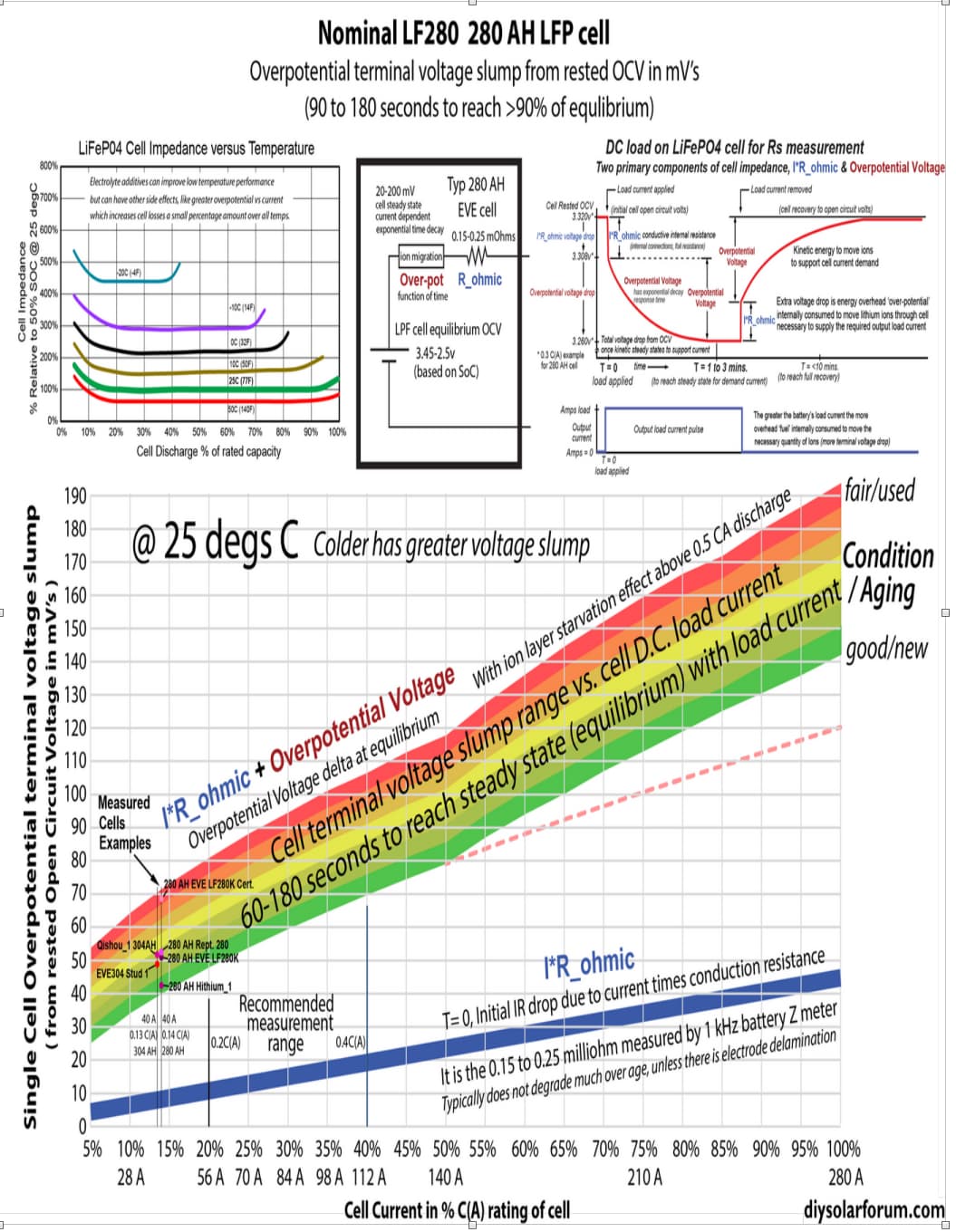

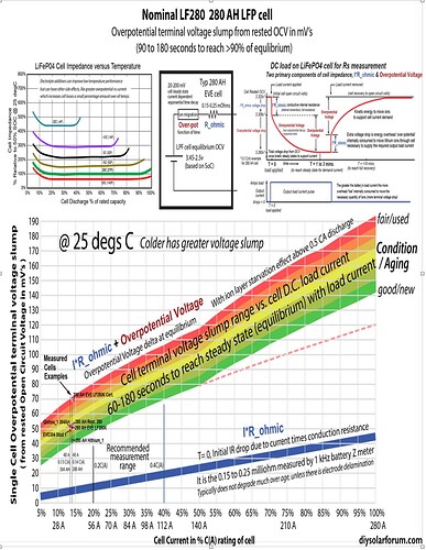

Um eine LFP Zelle mit nenneswertem Strom ( 0.05 - 0.1 C ) zu (ent)laden wird ein Überpotential ( Overpotential ) von ~ 30 mV benötigt. Wenn man zwei 16s Packs parallel schaltet ist ein Delta von 2 * 16 * 30 mV ~= 1V also ziemlich unkritisch ( zumindest für die Zellen ).

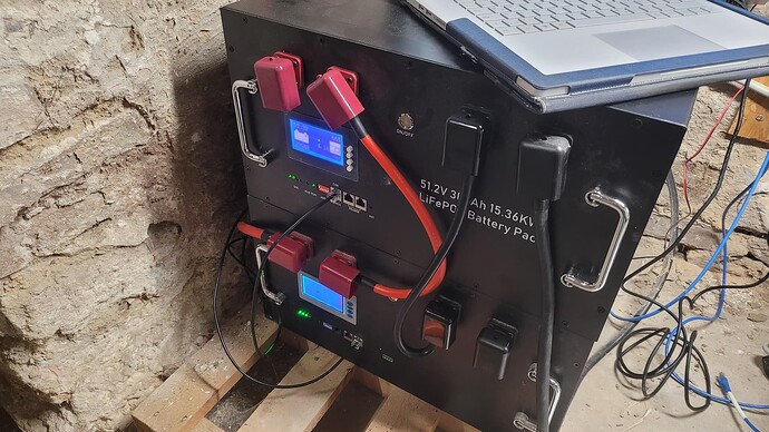

Ok, ich kann erfolgreich vermelden, dass bei mir alles geklappt hat!
Habe das 230Ah-Pack solange geladen (mit Pausen) bis ich auf ca. 0.5V Differenz zum neuen 300Ah-Pack herankam.
Dann alles ausgeschaltet und verkabelt. Zange dran und alles eingeschaltet. Sofort konnte ich einen Ausgleichsstrom von mickrigen 5A messen und in den beiden BMS sehen.
Rest war dann "nur" das übliche Softwarechaos. SerialBattery war leicht - der Aggregator von Dr. Gigavolt leider nicht so. Aber jetzt läuft alles prima.
Vielen Dank für Eure ganzen Tipps!!
