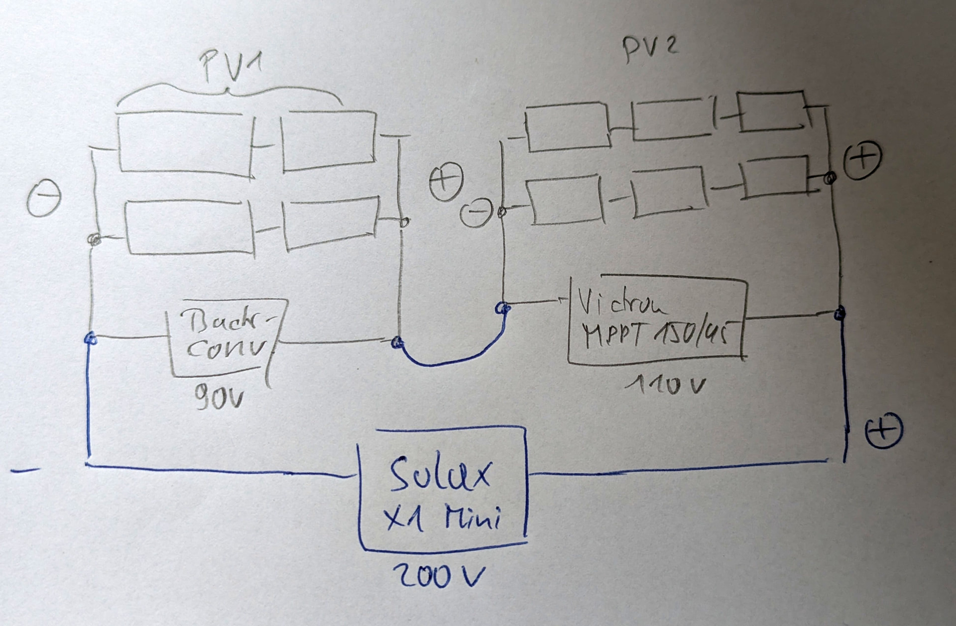

Das Problem ist dann aber, dass ich ja zwischen PV1 und PV2 noch einen Abgriff in der Mitte habe, wobei der Victron MPPT nur die PV2 (mit 110V) nutzt und der Buckconverter zeitweise die PV1 (mit 90V). Also beide Teilstrings werden aus Sicht des Solax noch anderweitig genutzt und die Regelung der drei Geräte könnte sich irgendwo beissen, vor allem die MPPTs von Solax und Victron - so zumindest meine Befürchtung. Vielleicht sollte ich eine Zeichnung machen, damit es klarer wird?
Abgriff mitte musst du abklemmen, Schon alleine deswegen weil du Durcheinander mit Masse haben kannst, was man so nicht überblicken kann.
Genau das ist die Frage. Der Victron MPPT hängt an PV2, der hätte dann auf der einen PV-Eingangsseite einen Mittelabgriff des Gesamtstrings. Auf der anderen Seite hängt zeitweise der Buckconverter, der hat denselben Mittelabgriff auf der anderen Seite. Die beiden ‘reden’ aber sonst nicht miteinander und hätten keine weitere Verbindung.
Über den ganzen String geht dann der Solax-Eingang, der hängt auf der Ausgangsseite dann am Netz. Dies hat aber wiederum keinerlei Verbindung zu den beiden Inseln mit ihren Einzelgeräten. Eigentlich sehe ich da kein Problem, auch nicht mit der Masse - höchstens dass die MPPTs gestört werden gegenseitig.
Hier mal eine schnelle Skizze:
Noch jemand eine Idee dazu? Carlos Bedenken sind sicher berechtigt, aber wenn ich es überdenke, gibt es da keine Möglichkeit das Masse irgendwo auf ein anderes Potential gehoben werden könnte, aber evtl. übersehe ich auch etwas?
Das gibt doch Regel-Chaos. 3 Gerät, die MPP wollen, die regeln sich da alle gegenseitig zu tode.

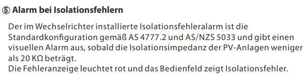

Es gibt Sicherheitsbedenken. Warum ist deser Hinweis im Handbuch?

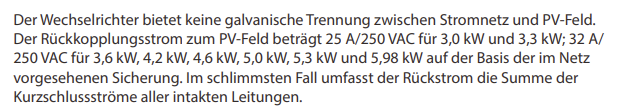

Weil Stringwechselrichter im allgemenen nicht netzgetrennt sind! Das bedeutet, dass die Modulleitungen galvanischen Kontakt zum Stromnetz haben.
Wo sind denn die beiden Texte her? In meinem Handbuch zum Solax X1 Mini finde ich nur den ersten Teil, aber nicht den zweiten.
PV-Isolationsfehler bedeutet m.W. PV-Kurzschluß zur Erde bzw. kleine Impedanz zum Erdpotential (weniger als 20 kOhm). Das hat erst einmal mit dem Netz nichts zu tun. Um DC auf AC zu wandeln muß da zwingend ein Zerhacker und Trafo enthalten sein und der Trafo führt zu einer galvanischen Trennung - es sei denn PV-Minus wäre auf Masse gelegt und dieser auf den Neutralleiter durchgeschluest. Das wäre aus meiner Sicht aber ein Konstruktionsfehler.
Die Regel sind eher trafolose WR, wo DC und AC nicht galvanisch getrennt sind.

@r-l : würde mich noch interessieren, wo der 2. Text von oben herstammt? Max. könnte m.M.n. der DC- mit dem N galvanisch verbunden sein, nicht jedoch der L - sonst hätte der ja immer ein angehobenes DC-Potential gegen Erde und würde mit anderen WR im Netz kollidieren. Das kann man wohl nahezu ausschließen.
Da der N aber immer irgendwo auch mit PE (Erde) verbunden ist, wird da im Netz auch nichts schweben gegen Erde. Die Kopplung kann höchstens kapazitiv m.E. sein, da fließen keine echten Ströme im signifikanaten Bereich.
Ich hab noch mal gesucht. Er war wohl vom X1 3kW. Seite 22
