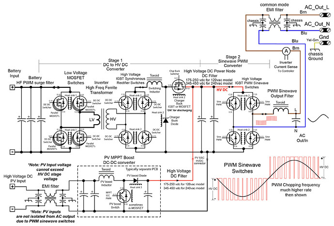

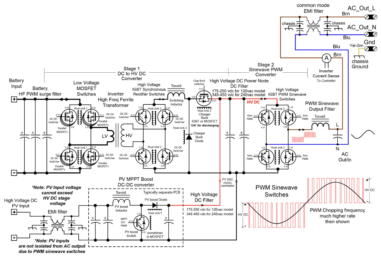

Hier mal ein Schaltbild. Es hat einen nicht galvanisch isolierten PV-Eingang unten links. Oben rechts ist der Netzanschluss. Die rechten vier Transistoren erzeugen die Sinusform. Sie verbinden sowohl den Minuspol als auch den Pluspol abwechseld mit AC_OUT_N und mit AC_OUT_L. Folglich sind beide Leitungen, die zum PV Boost-Converter führen gegen Erde mit Netzspannung überlagert. Und zwar mit 230Vx√2=325V. Wenn du dir jetzt mal Dioden in den PV Leitungen denkst, wirst du festsstellen, dass eine davon die Kathode rechts und die andere die Kathode links haben muss. Dann können die auch nichts trennen.
Ich habe dieses Schaltbild gewählt, weil es darin einen weiteren, galvanisch getrennten Eingang gibt. Es ist der Batterieeingang, der mit dem hochfrequenztransformator galvanisch von der Netzseite getrennt ist. stelle dir vor, es wäre der PV-Eingang. Dann müsste dieser Transformator alle Spannungen aushalten, die durch statische Aufladung, Blitzschläge in der Nähe und Hochspannungsimpulse an der Netzseite auftreten können ohne durchzuschlagen. Das können ohne Weiteres einige 10KV oder mehr sein. Die starken Ströme die von solchen Impulsen herrühren muss man mit Kondensatoren ableiten, die durch parallel geschaltete Widerstände entladen werden. Sie werden sowohl mit L als auch mit N verbunden. Und sie müssen wegen der hohen Kapazität der Module recht niederohmig ausfallen. Die zu erwartenden Impulsströme sind recht hoch. Die sich daraus ergebende Reihenschaltung beider RC-Kombinationen teilt die Netzspannung durch 2. Deshalb misst man auch oft um die 120V mit dem Multimeter im Wechselspannungsbereich.
Vielen Dank, R.L, Du hast Dir wirklich viel Mühe mit mir gegeben.
Aus dem Schaltplan und deinen Erklärungen kann ich das Problem nachvollziehen. Wenn sowohl L als auch N abwechselnd auf PV- und PV+ gelegt werden, ist klar dass Dioden hier keine Abhilfe schaffen können, weil sie natürlich immer in eine Richtung leiten (müssen).
Das Trafo-Isolationsproblem ist soweit auch klar, aber dafür gibt es ja solche ÜSS (Überspannungsableiter) am PV-Eingang bzw. im GAK (Geräteanschlußkasten). Die R-C-Glieder kenne ich auch als Snubber-Network und habe schon selber solche berechnet, zur Ableitung von Induktionsspannung beim Abschalten induktiver Lasten wie Trafos, Relais etc. um empfindliche Halbleiter zu schützen.
Dann gibt es wohl keine andere Lösung als die Stringkombination wieder umzubauen.

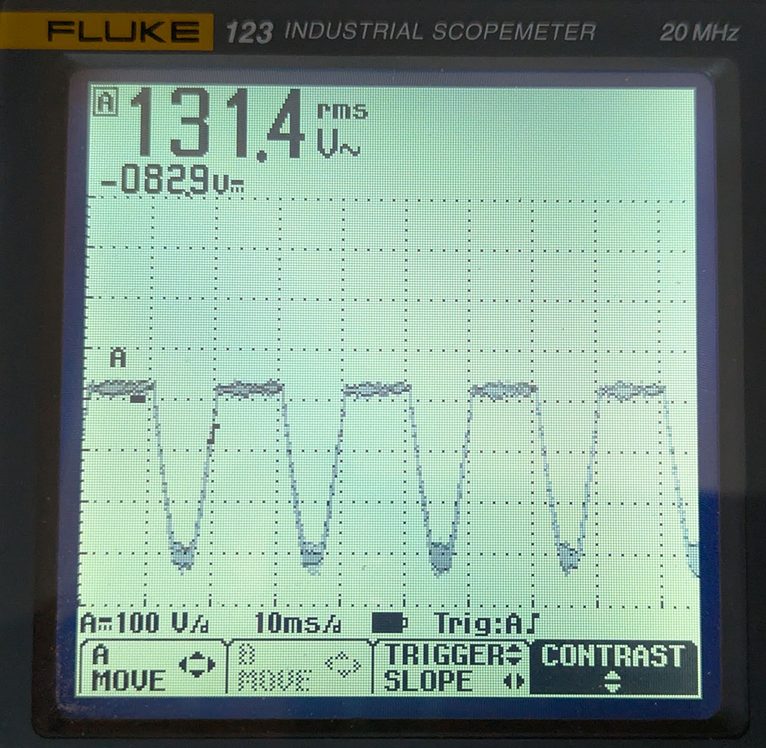

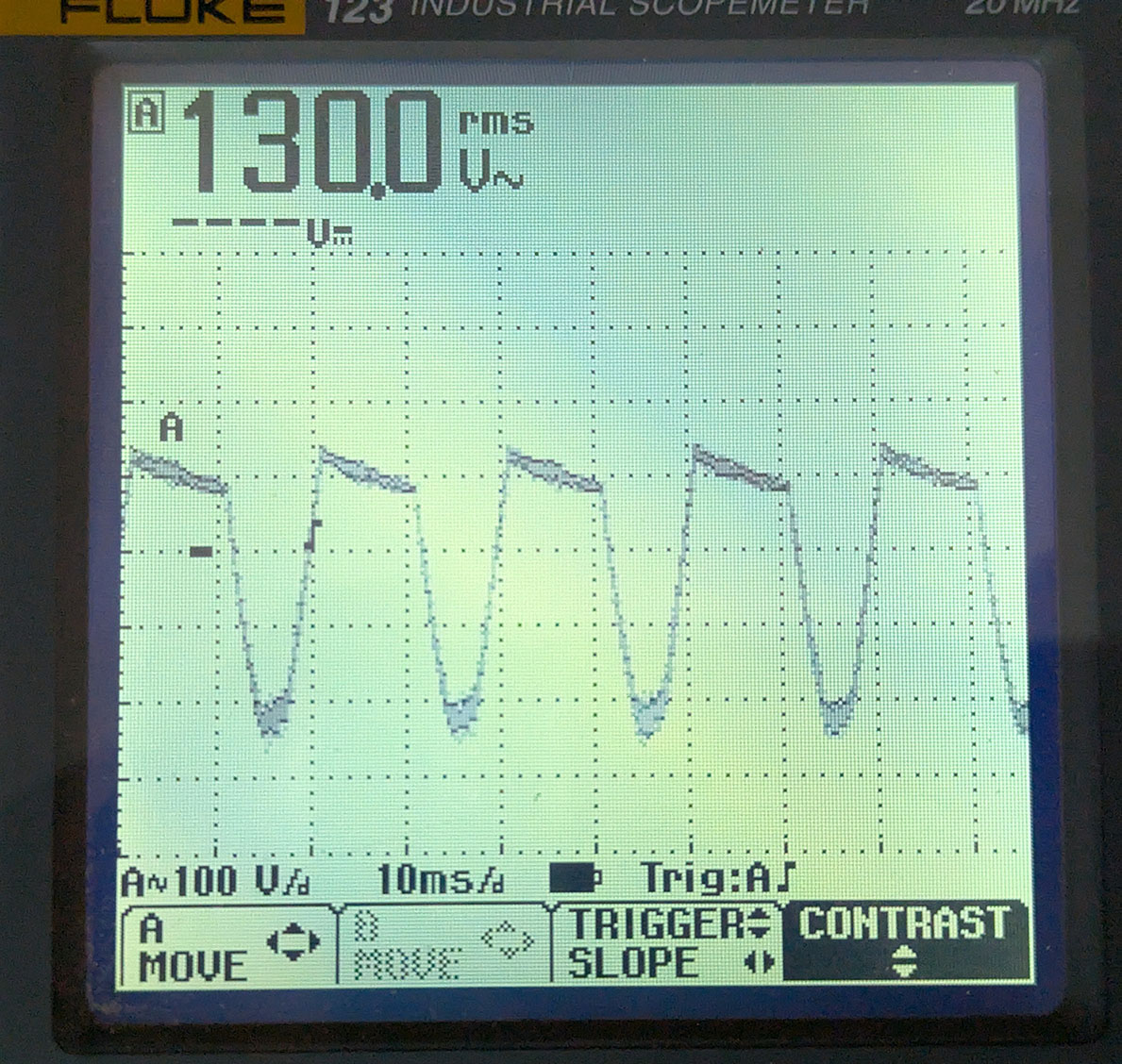

Ich habe die Spannungkurven von PV+/- und Batt+/- mal mit dem Oszilloskop überprüft: es sind gegenüber PE abgehakte Halbwellen nach unten mit einer Amplitude von ca. 330V. In AC RMS Messung werden mir ca. 130V angezeigt. Das schlägt sich durch auf nachgeschaltete Buckconverter etc. - sehr unschöne Sache… (anfassen wollte ich da noch nicht :wink:)
oben als DC-Messung, unten AC-Messung - schöne 50Hz
Eine Frage dann aber doch noch: das Problem liegt doch dann nicht an meiner Serienverschaltung zweier Modulfelder, sondern ist eher grundsätzlicher Art? D.h. jedem PV-String, an dem ein WR hängt (dessen Ausgang vom Eingang nicht galvanisch getrennt ist - also die meisten), wird die Netzfrequenz überlagert?
D.h. auch wenn ich den Solax X1 nur parallel zum Victron MPPT an den gleichen String hänge, habe ich das Problem. Der 2. in Serie geschaltete String müßte die gleiche Überlagerung haben (muß ich auch mal messen).
ja so ist es. Der Victrn MPP hat eine direkte Verbindung zwischen PV- und Batt- .Neben dem Problem dass zwei MPPs sowieso nicht vernünftig an einer Quelle arbeiten können.
