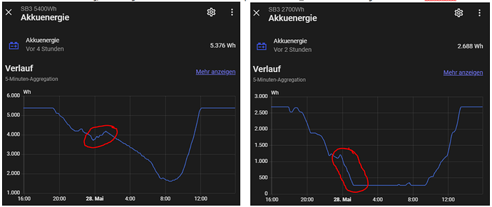

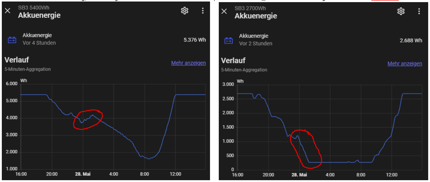

ich werde es einmal “testen, ich habe einen Shelly 3em Pro sowie den Anker Smart Meter. Alle sagen es schauckelt sich hoch die beiden Anlagen wenn man dies mit einem Smart Meter betreibt….
Bin auf meinem bestehenden System oben rechts auf + gegangen (nicht unter Geräte) und habe die zweite SB3 Pro einem bestehenden System hinzugefügt. Verbaut bei mir ein SM von Anker. Funktioniert einwandfrei. Gleichmäßiges Laden und entladen. Nur das die Reaktionszeit des SM etwas länger ist. Mit einer SB waren es so 3 sek jetzt 7 Sekunden. Das Video oben kenne ich auch aber es stimmt nicht. Meine beiden SB laufen über eine Phase abgesichert mit 16A.
Ich habe die beiden über verschiedene Smart Meter und Phasen angesteuert, nun sieht man je nachdem wenn sich die Last fast nicht ändert, kann es passieren dass sich die eine SB entleert und der Überschuss in die andere geladen wird….
Hast Du ein Printscreen aus der Anker App? Werden beide SB visuell dargestellt? Hast Du die gleiche PVP bei den SB? Akkuerweiterungen auch gleich?
Wie kommunizieren die beiden Anlagen bei einer gemeinsamen Phase und 2 verschiedenen Wechselrichter und PV-Leistungen? Aus meiner Sicht fängt das System an zu schwingen…..
