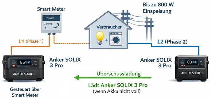

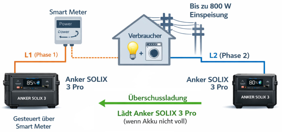

Danke für deinen Input. Ich habe noch eine Idee, die 1.SB3 über den Smart-Meter laufen lassen, mit 0% Einspeisung ins öffentliche Netz. Die zweite SB3 gehe ich im Sommer einfach mit 800W ins Hausnetz bis zB1700Uhr (Teil Überschuss geht verloren aber im Sommer genügend Reserve um Akku zu Laden und anschliessend ab 1700Uhr mit 300W, Frühling Herbst komplett mit mit 300W und im Winter Dez/Jan 2 Monate nur die SB1 in Betrieb…
Mit teilen der 800W vom zweiten wird der erste geladen.
Egal wie, zwei sind immer sinnvoller als einer. Erst recht bei dem Preis :smiling_face_with_sunglasses::grin:
dass mit dem zweiten lät der Erste habe ich nicht verstanden, aber ok, dann würdest Du sicherlich die zweite SB3 in betrieb nehmen anstelle gegen einen Erweiterungsakku auszutauschen. :slight_smile:
Der SB3 lädt über PV Module und über AC wenn der Smartmeter überschzss/Einspeisung erkennt.
Auf alle Fälle die zweite SB3 nutzen

Was der künstliche Idiot dazu schreibt versteh ich nicht. An deiner Stelle würde ich die beiden Geräte mim Zähler und den Panels verbinden und gut. Es sieht für mich so aus, als würde nicht die ganze PV-Leistung im ersten ankommen. 2 sind besser

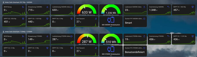

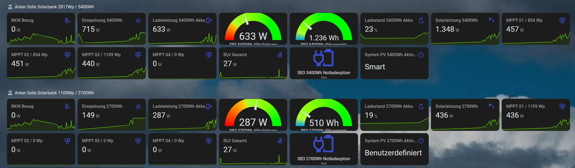

Nette Visualisierung der Anker App, eine SB3 speist fix ins Haus ein, die andere erkennt über den Smart-Meter einen Überschuss und lädt anschliessend den Überschuss direkt in den Akku, System sehr einfach aber es funzt wirklich ohne gross etwas einzustellen. :wink: Danke nochmals für eure Hilfe und Inputs! Top!!!
@Wuet - wie wird der “Akku” von SB3 die direkt ins Haus einspeist “verarbeitet”, in dieser Konstellation ?
Die SB3 die Direkteinspeisst habe ich momentan fix mit 150W Leistung begrenzt, der PV Überschuss lädt in den 2688Wh Akku. Ist der Akku voll 100%, speist die SB3 150W oder mehr direkt ins Hausnetz, so drosselt die andere SB3 die Leistung und bei einem Überschuss lädt diese sogar den 5400Wh Akku über das Hausnetz, gesteuert vom Smart-meter. Ich werde im Sommer die Fixeinspeisuzng erhöhen (langsam so dass der Akku nie ganz voll ist) , so habe ich auf zwei Phasen natürlich auch mehr als die 800W Leistung, 800W max bei der Fixeinspeisung und die SB3 die über den Smart-Meter regelt speist bei Bedarf nochmals zusätzlich 800W ein. Um die Leistung im Hochsommer zu verwenden plane ich jetzt noch über das HA eine Steuerung die die beiden Netzsteckdosen je 1200W bei Überschuss freigeben um den Pool zu heizen (Poolpumpe 360W und WP Heizung 960W)… Bin gespannt ob ich dies hinbekomme… :slight_smile:
Danke für die ausführliche Antwort - ich plane ähnliches Setup. Könntest Du noch kurz erläutern wie Du die “zweite” SB3 (Fixeinspeisung) in der Anker App eingebunden hast bzw konfiguriert hast ? Da auf deinem Foto ja nur eine sichtbar ist …. Sprich muss ich meine 2. SB3 in mein bestehendes “System” mit einbinden ? - Danke nochmals (im voraus) :wink:
Du hast oben links die Anlage, ich habe die zweite SB unter einem zweiten “System” eingebunden, funzt einwandfrei, da kannst Du immer wechseln, wichtig ist, dass die SB3 die Fixeinspeist in der App autonom läuft ohne Angaben einer zusätzlichen PV Anlage von Dritten…
super danke - ich werde das Setup dann mal so versuchen nachzustellen, sobald die 2. SB3 geliefert wurde. - (vorerst) letzte Frage - womit hast Du das coole Dashboard erstellt ?
Wie man sehen kann, läuft auf der grossen SB3 momentan 3 MPPT und auf der Fixeinspeisung 1MPPT.
Ich betreibe zuhause eine Synology DS und darauf läuft das Home Assistant. :wink:

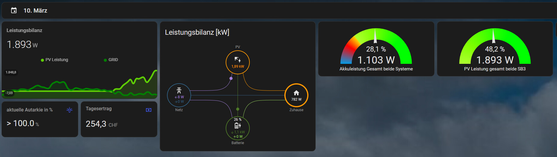

Gesamtübersicht
