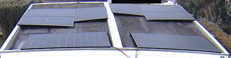

Was hast du genau für Module?
WIE montiert und ausgerichtet?

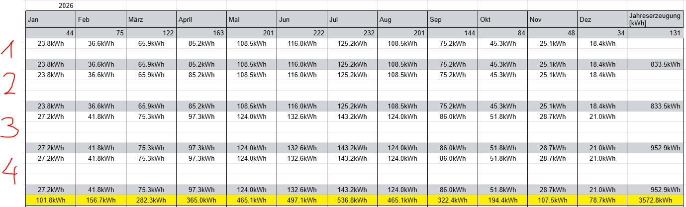

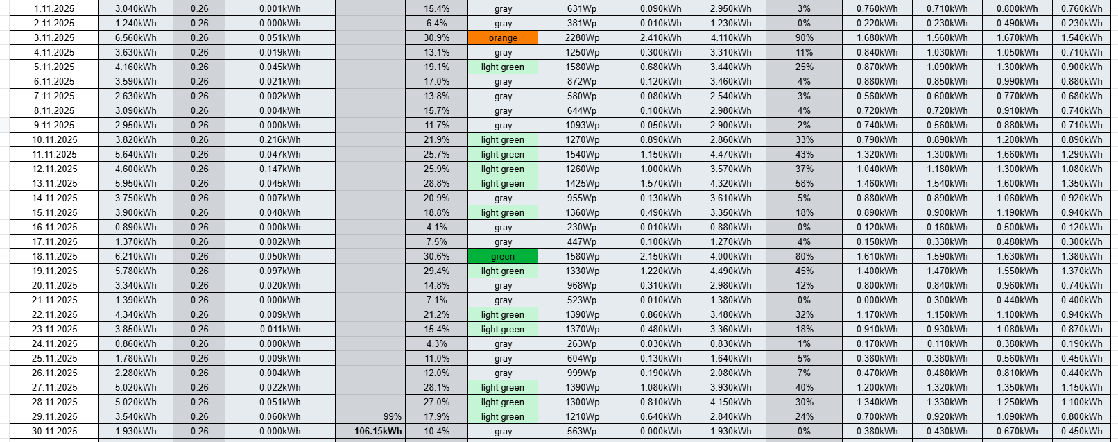

Ich habe 8x 440Wp und 2x410Wp und alle ziemlich flach auf einem Garagendach ausgerichtet…. Und hier die errechneten Erträge pro MPPT Eingang im Monat.

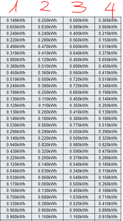

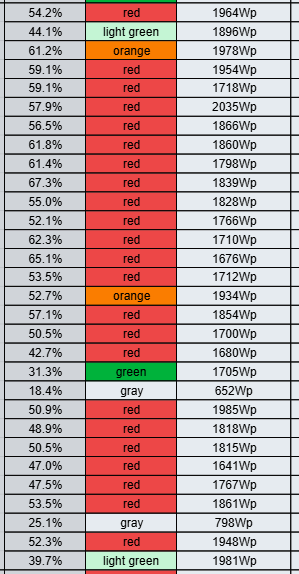

bei Anschluss 3&4 habe ich je noch ein drittes Modul mit 410Wp angeschlossen…. Untenstehend siehst Du die Mehrleistung gegenüber 1&2 vom Dezember 2025.

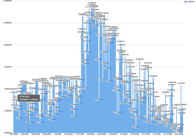

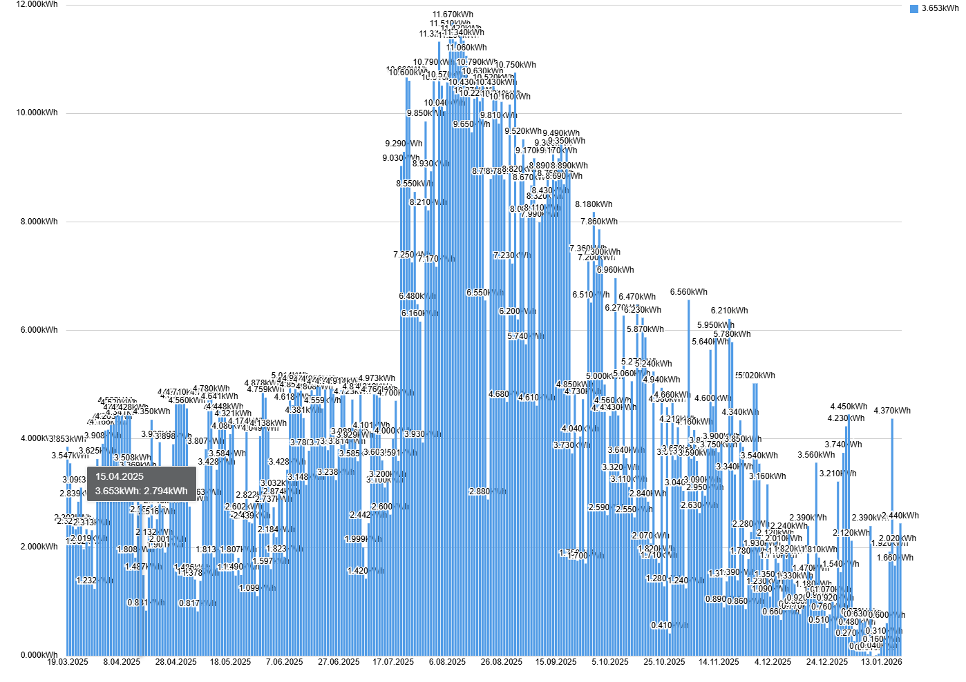

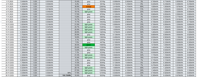

Hier der November Ohne Schnee, da hatte ich 99% der errechneten Leistung. Spalte 2.Tagesertrag. 4.Überschuss 6.Autarkiegrad 7.Akkunutzung 8.Tagespeak 9.Akku 10.Direktverbrauch 12-15. Modulerträge. :wink:
Und hier noch wo mein Speicher läuft seit dem 20.07.2025 / 185Tage
Ich würde 440er und 410 er nicht parallel schalten. Lieber die 2 420er an einen und 2x3 440er.

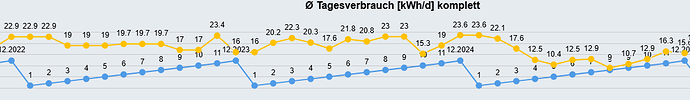

Hatte 23kWh anschliessend WP-Boiler für BWW neu 18kWh ab März 25 einen durchschnittlicher Tagesverbrauch von ca.18kWh ohne PV Ertrag. Mit aktueller PV siehe Tabelle.

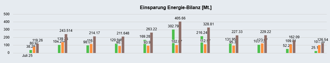

Und hier noch die Leistungseinsparung in kWh durch Solar und WP-Boiler ab März 2025 Grün PV / Orange WP-Boiler.
