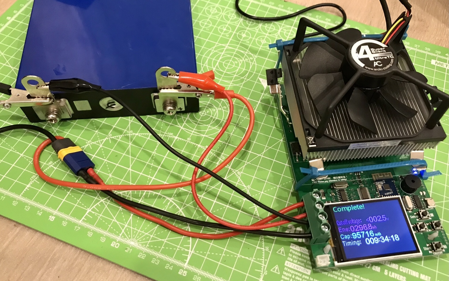

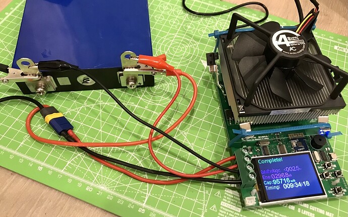

Inzwischen konnte ich auch die ersten Drei die schon ein paar Tage früher geliefert wurden laden und auf Kapazität prüfen.
Bin mit dem Ergebnis auch sehr zufrieden.

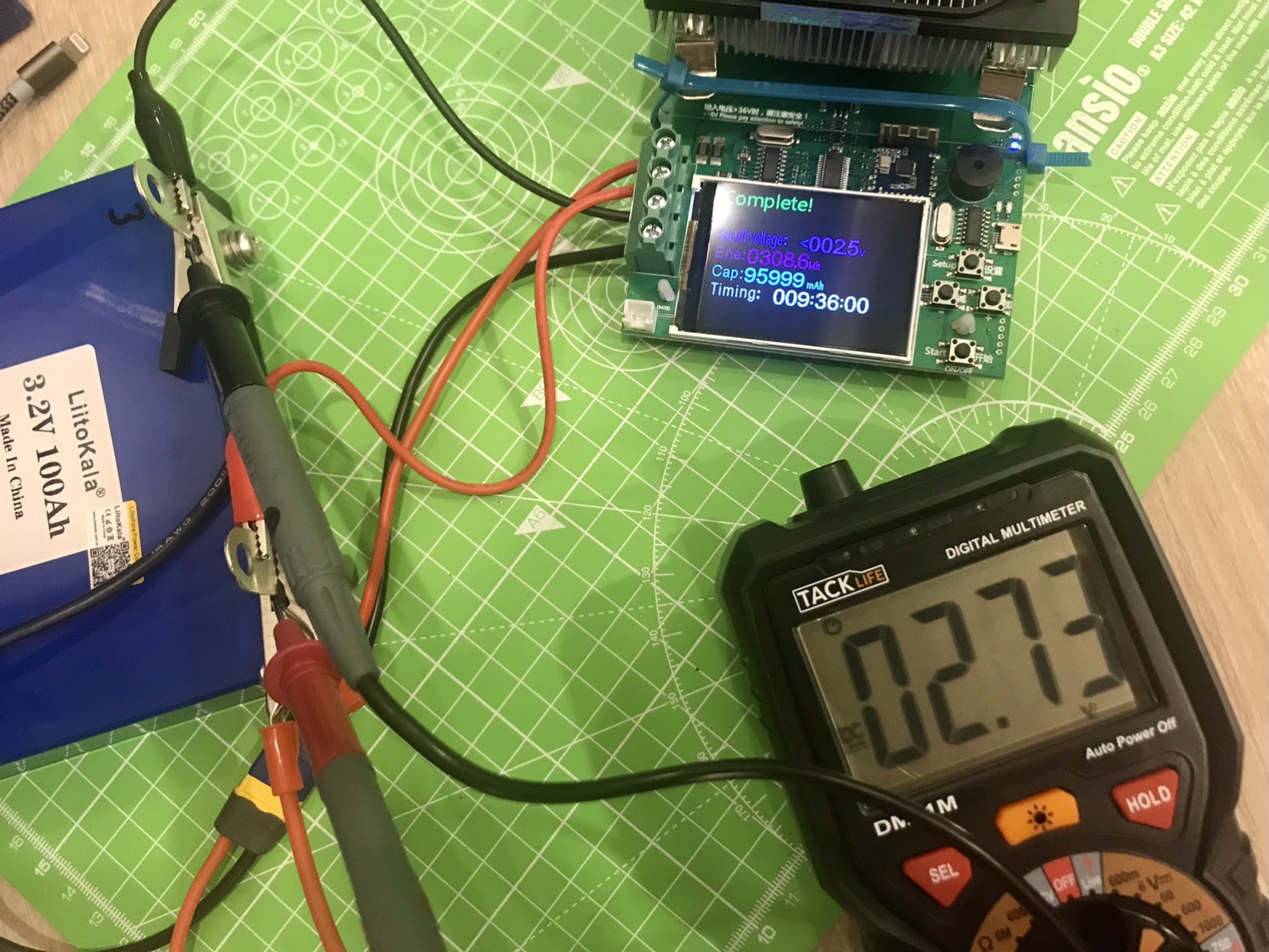

Entladen habe ich auf 2,5V. Wobei mir aufgefallen ist das sich die Batterien nach dem Entladen recht schnell wieder auf 2,7-2,8V erholen. Als Entladestrom habe ich humane 10A gewählt.
Alle drei Zellen kamen knapp an die 96Ah.
Da ich Krokoklemmen verwendet habe und auch nicht gerade die dicksten und kürzesten Kabel, ist sicherlich dort auch etwas Verlust reingekommen.

Hier liegen die Zellen bei 300Wh (308; 312; 297).
Somit komme ich dann auf 1,2KWh mit meiner 4S Konfiguration.
