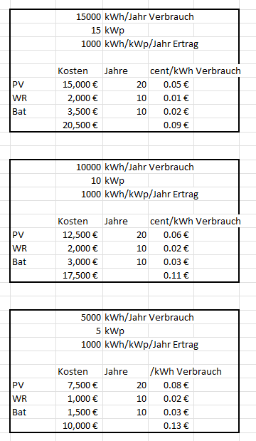

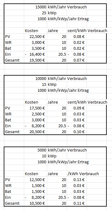

Als Außensteher sehe ich: bis 10,000kWh bis 10,12 oder 14cent/kWh, all-in (Netzentgelt, Steuer und Kosten Photovoltaik).
Kosten:
PV Anlage 100% Abschreibung über X Jahre?
Batterie 100% Abschreibung über Y Jahre?
Strombezug:
Einkünfte? (gibt es die überhaupt?)
Dann
(Kosten-Einkünfte)/(Bezug + PV Ertrag - Eingespeist) <=10, 12 oder 14 cent/kWh? (Alle 5 Größen natürlich auf Jahrbasis)
Wenn größer als zB 14 cent/kWh, was passiert dann? Gibt es einen cash-back?
Also die beiden Abschreibungszeiträume sind entscheidend. Sind sie realistisch? Damit ist das Risiko auch direkt klar: wie lange wird 1komma5 überleben als Firma? Sind die Komponenten "universal", dass ggf eine Reparatur auch bei einer andere Firma stattfinden kann?
Kurze Überschlagung: bei 1000€/kWp und 1000kWh/kWp Ertrag, 8cent/kWh Einspeisevergütung und 20 Jahre Lebensdauer von den PV Modulen, sind die Gestehungskosten 5cent/kWh, rein von den Solarmodulkosten. Dass ist ohne WR Tausch nach 10 Jahre. Nimm für den Hybrid WR 1500€, 5000kWh Verbrauch, dann kostet der WR-Tausch 3cent/kWh (!). Dann sind wir bei 8cent/kWh Gestehungskosten. Da die Einspeisevergütung die Gestehungskosten entspricht ist das ein Nullsummenspiel.
All in all sind wir also bei 8 cent/kWh Erzeugungskosten. Das ist noch ohne Batterie! Nimm mal optimistisch 1500€ Anschaffung, 10 Jahre Abschreibung. Das macht dann 5cent/kWh Batteriekosten (auf dem Gesamtverbrauch!, nicht gerechnet pro kWh die wir an Bezug vermeiden). Damit wären wir bei 11cent/kWh. Das alles in der Annahme dass wir 100% autark sind. Weil die Bezugskosten ja deutlich höher sind als 11cent/kWh also der Schnitt nach oben ziehen wird.
Hört sich sportlich an. Klar, die Firma mit Stromhandel vielleicht Geld verdienen, dann nutzen sie deine Batterie viel intensiver als du selbst machen würdest. Dass müsste die Erklärung sind wieso es wirtschaflich für 1Komma5 ist. Und/oder die werden massiv auf §14a Modul 3 setzen (nur Bezug in NT Phasen, nie in mittel oder HT).
Edit 3: mit Einspeisung von 8 cent ist der range etwa 7 bis 11 cent/kWh, was ok scheint für mich. damit die Firma Gewinn machen kann.
Edit 1: Batteriekosten über Gesamtverbrauch ermittelt, statt inkremental.
Edit 2: Darstellung in Tabelle
Edit 3: Darstellung in Tabelle 2: Einspeisung berücksichtigt. Überdimensionierung finanziert etwa dden WR und Bat, grob, also lohnt sich.

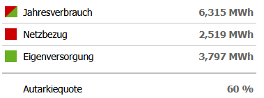

In der Summe bin ich auf der Suche um mein System zu optimieren.
Aber nach allem was ich hier lese hilft da der Heartbeat AI nicht weiter.
Aktuell liege ich bei einer Autarkie von 60% über das Jahr, incl. Heizung und E-Auto, aber ohne Batteriespeicher.
