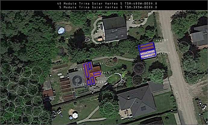

18kWp in allen Richtungen mit viel Schatten, welche WR?
ich hatte das Ganze schon mal unter "Batterie/Powerwall", aber den Speicher werde ich dann doch sein lassen. Also versuche ich es noch mal hier (ich hoffe, das ist so in Ordnung)
Ich habe demnächst 40* Trina Solar Vertex S TSM-400W-DE09.08 und 5*Trina Solar Vertex S TSM-395W-DE09.08 (insgesamt ca. 18kWp) . Also praktisch alles eine Sorte. Die 5 Stück sind aus einer Balkonanlage und die anderen kommen erst in 2-3 Monaten. Ich habe also noch ein wenig Zeit.

Ich habe auch einen Elektriker an der Hand, der beim örtlichen Versorger zugelassen ist (e-dis), aber leider NULL Ahnung von Solar hat. Was ich aber inzwischen weiß ist, dass mein Netzbetreiber eine maximale Unsymmetrie von 4,6 kW zulässt. Ich muss also in alle Phasen einspeisen.
Meine Dachflächen sind leider nicht ideal, aber was Besseres habe ich nicht. Ich habe ein Bild angehängt, auf dem die Situation zu erkennen ist. Die Winkelangaben sind die Dachneigungen und die Bäume die Verschattungsrelevant sind habe ich mit einem Kreis markiert. Ich brauche definitiv ein gutes Schattenmanagement.
Also entweder 3 WR (14 s / 14 n / 9 so + 8 w) oder 2WR ( 3P 14s + 14n / 9so + 8w). Bei zwei WR darf der mit einer Phase aber max. 4,6 A liefern.
Irgendwie gefallen mir die drei WR besser, aber das ist bestimmt auch teurer.
Hier die Daten der Strings, ich rechne jetzt mal mit durchweg 400W Panel:
Panel V-MPP V-Leerl. kWp A-MPP A-Kurz.
14 479 577 5,6 11,7 12,28
9 308 371 3,6 11,7 12,28
8 274 330 3,2 11,7 12,28
Ich brauche gutes Schattenmanagement und die 70% Regel möglichst über Alles. Ansonsten natürlich die üblichen Kriterien gute Performance, günstig (nicht billig), wenig Eigenverbrauch...

es gibt ja auch 3 phasige wr die hier zb
https://files.sma.de/downloads/STP8-10-3AV-40-DS-de-30.pdf
die speisen immer symetrisch ein auf allen 3 phasen
für die 2x 14 panel einen tripower 10 und für die 17 panels am haus einen tripower 6
bei sma gibts gerade 10 jahre garantie gratis
einen speicher kannst du mit einem multiplus 48/5000 jeder zeit später nachrüsten
Schattenmanagment und 70% weich über mehrere WR ist mit SMA + Homemanager kein Problem. Wenn einer gerade verschattet ist können die anderen zu 100% einspeisen bis die 70% weich erreicht sind.

Warscheinlich reichen sogar der tripower 8 und 5 und dann bin ich ja praktisch schon bei den 70% hart

die 70% stellt man direkt im wr ein aber wenn du eh zuviel kwp am dach hast und den kleinen wr nimmst muss der doch nicht mehr stark begrenzt werden?

Ich habe gerade meine geplante Anlage unter sunnydesignweb.com konfiguriert. Einmal mit den Wechselrichtern 10kW und 6kW. Das andere Mal mit 8kW und 4 kW. Und obwohl dort noch nicht mal meine Verschattungsprobleme berücksichtig werden, waren es nur 70kW/Jahr Unterschied. Das ist so lächerlich wenig, das ich eher die kleineren Wechselrichter nehmen würde. Das einzige Problem war, dass ich die süd+ost Kombination so nicht abbilden konnte und deshalb die Module die auf süd liegen in Ost einreihen musste.
Der einzige Grund die größeren zu nehmen wäre, dass sie wohl nie am Limit laufen und dann vielleich länger halten.
Also grundsätzlich gefallen mir die Tripower, aber vielleicht hat ja noch jemand einen besseren Vorschlag.

:smiley: dann wird es wohl der Tripower 5 und der Tripower 8 werden. Die liegen beide knapp über 70% vom kWp und sind in Summe 3-400€ günstiger. Soweit ich inzwischen gelesen habe, sind sie baugleich mit den jeweils größeren und haben nur eine Begrenzung in der Software.
