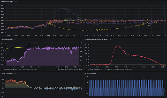

Ich habe hier ein DIY 16S1P Pack mit EVE 280AH B Zellen. Ich lade bis auf 55.20V. Sobald der Pack die Gesamtspannung erreicht hat, laufen die Einzelspannungen auseinander. Eine Zelle geht bis 3.55V, eine zweite runter auf 3.37V. Innenwiderstand der Zellen und Einzelspannung war beim Zusammenbau gleich. Serielles Topbalancing wurde durchgeführt. Ich habe noch eine weitere Ersatzelle hier. Macht es Sinn eine der Zellen zu tauschen? Welches ist die "gute" Zelle, die mit der hohen oder die mit der niedrigen Spannung? Der NEEY Balancer gleicht nach einigen Stunden die Differenz bis auf < 5mV wieder aus.
P.S. ähnliches Verhalten bei jedem Vollladen...
ob du eine zelle tauschen musst, kann man noch nicht sagen.
jedenfalls ist der Akku JETZT nicht mehr richtig Top Balanciiert. Die Zelle mit 3,55 V ist zu voll, die Zelle mit 3,37 V ist zu leer.
Die Spannung der Zelle fällt, weil der Strom zurückgeht, und der geht zurück, weil die obere Ladespannung des Ladegerätes erreicht wurde.

Prüfen, um wieviel die Zellspannung der 3,37 und der 3,55 V Zelle durch Strom beeinflusst wird
Top balancierung wieder herstellen mit YFM. Natürlich im zusammengebauten zustand, nix auseinanderbauen.
Prüfen , wie deine Balancierung eingestellt ist und ob sie überhaupt läuft und wirkt.
PS: Wann läuft der NEEY? Immer ? lasse ihn mal die balancierun herstellen, schalte ihn aus (!) und mach einen Zyklus. Ist die balancierung dann wieder weg ?
PS2: Die 3,37 V Zelle ist vielleicht eine schlechte. die 3,55 ist höchstwahrscheinlich eine gute. Als0 VORSICHT mit vorschnellen Beurteilungen!

Für den nächsten Zyklus werde ich den Balancer ausschalten...
YFM ist your favourite method.
Die startspannung ist gut, die Differenz ist imho zu niedrig.
Überlege Mal, wieviel Spannungsdifferenz hast du auf den Zellen durch fließenden Strom.?
Wenn der Unterschied mehr als 10 mV wäre, könnte das den Balancer starten....

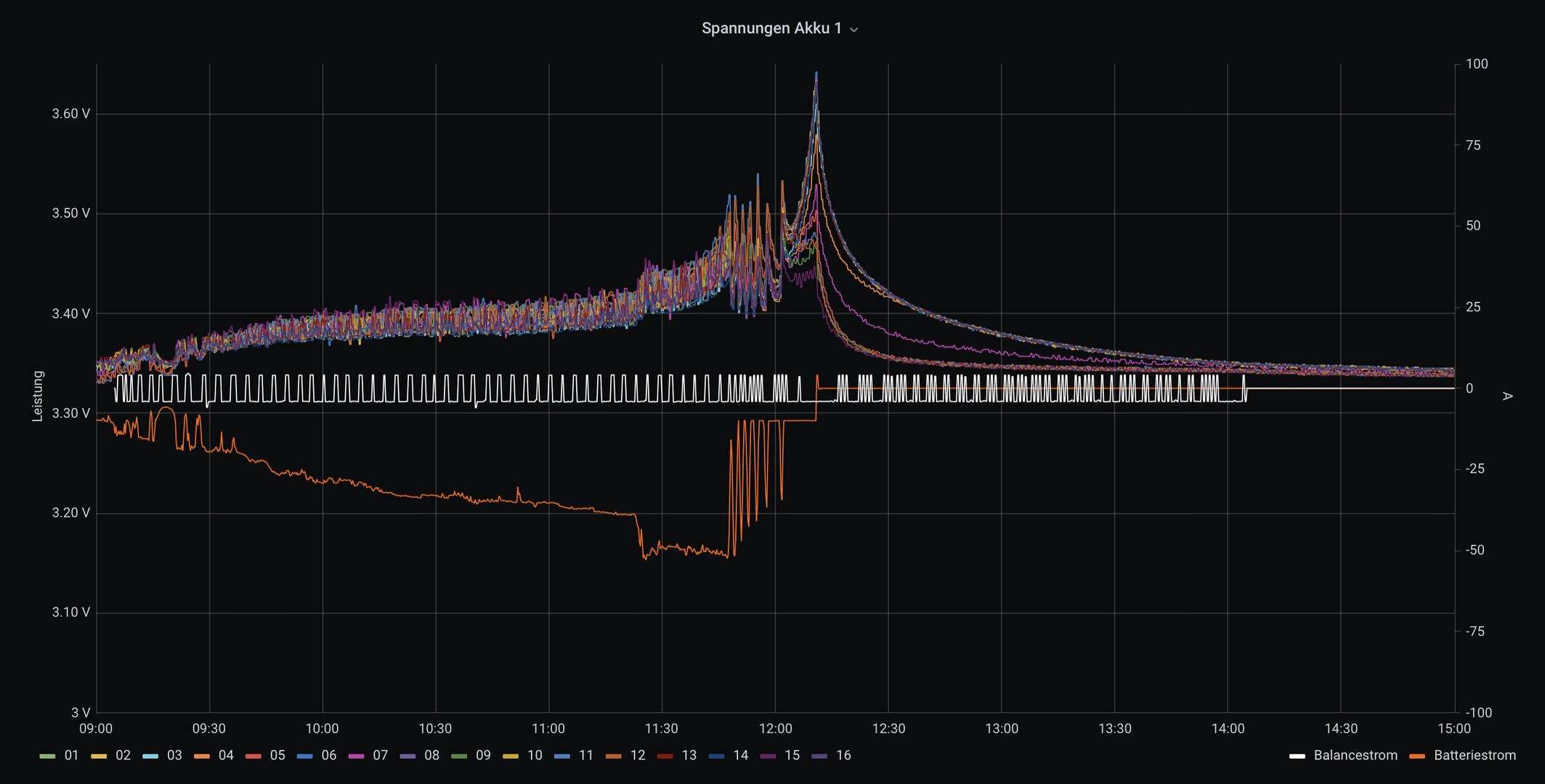

Weil deine Zellen 0,2V auseinander liegen wenns Richtung 100% geht. Siehst du das nicht selbst?
Ausserdem sieht es so aus, als wenn die Ladung getrennt wird, weil die Spannung nach erreichen der 3,65V sofort abstürzt. Da bleibt ja auch keine Zeit fürs Balancing.
Wo ist denn deine Float Phase?
Es kann aber auch so aussehen.
[quote data-userid="561" data-postid="139903"]Weil deine Zellen 0,2V auseinander liegen wenns Richtung 100% geht. Siehst du das nicht selbst?[/quote]Ja, ist mir aufgefallen und habe auch schon die Kabel des Balancers wieder auf die gleiche Länge gebracht, weil er an den Zellen unterschiedliche Innenwiderstände gemessen hat; der Erfolg war mäßig. Ich überlege noch die Orginal Alu-Busbars von Seplos gegen Flexi Cu-Busbars zu ersetzen.[quote]Ausserdem sieht es so aus, als wenn die Ladung getrennt wird, weil die Spannung nach erreichen der 3,65V sofort abstürzt. Da bleibt ja auch keine Zeit fürs Balancing.[/quote] Bei 96% schaltet das Seplos in einer Intermittent charging function und läd den Akku mit weniger Strom bis zum erreichen der 56V. Es prüft jede Minute, ob die Packspannung Gefalle oder gestiegen ist. Meine Beobachtung haben ich hier niedergeschrieben mit Grafiken.[quote] Wo ist denn deine Float Phase?[/quote] Was ist denn dass? Ausdruck habe ich noch nicht gehört.
Ich habe jetzt mal genau Deine Wert im NEEY eingestellt und lasse es den Tag laufen. Ich erwarte ein Notabschaltung des SI, lasse mich jedoch auch gerne überraschen. Heute bin ich zu Hause und kann daher das Experiment wagen, weil der SI bei einer Notabschaltung nicht wieder zuschaltet, den muss ich von Hand einschalten. Ich denke um 13 Uhr ist der Akku wieder voll, werde heute Nachtmittag berichten.
Ps: Schöne Kurve, aber so eine habe ich noch nie hinbekommen
Ja, weil deine Zellen noch nie richtig balanced waren. 2. fehlt da ja auch die Zeit zum Balancen, weil nach den 3.65V komplettt der Ladestrom gekappt wird und du unter 3,45V bist. Da kann nix mehr balanced werden.

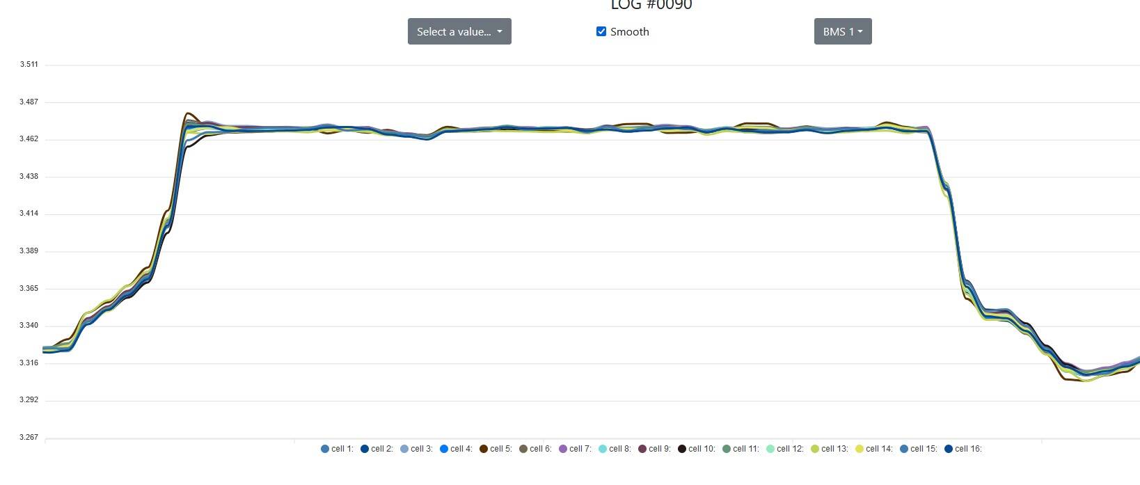

Nach dem ich die Spannungen wie @stromsparer99 gesagt verändert habe, habe jetzt eine andere Kurve bekommen.
Ich weis nur nicht genau warum ich vor 8 Wochen bei den Werten immer einen OVP bekommen habe. {green}:idontknow: Ich habe alles möglich versucht und immer eine Notabschaltung des SI bekommen, heute nicht.
Ich werde das weiter beobachten, bedanke mich aber bei Euch für die Erklärung. {pear}:happy:
