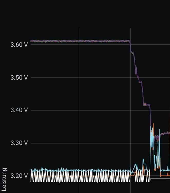

[quote data-userid="2509" data-postid="140025"] Eigentlich hat das Seplos mit der Ladespannung nichts zu tun. Im Seplos steht die OVP - over voltage protection - Überspannungsschutz, das ist die Spannung bei der das Seplos den Akku zum Schutz trennt. [/quote] Im Sunny Island kann keine Spannung eingestellt werden, die ist da fest auf 48V voreingestellt. Die Ladespannung muss im Seplos unter „Total_voltage Overvolt Protection“ eingestellt werden, wenn ich dort Ladespannung + 1V eintrage, bekommen ich die gewünschte Ladespannung vom SI geliefert. Ich habe sie jetzt auf 55,72V (=54,72V Ladespannung) eingestellt. Natürliche muss dann auch der „Total pressure high pressure alarm“ angepasst werden, damit ein Alarm früher als der Schutz kommt. Beim Einstellen konnte ich auch gleich sehen, das sich die Zellspannungen am NEEY geändert haben.
Warum dieses Feld mit „Gesamtspannung Oberspannungsschutz“ bezeichnet wird erschließt sich mir nicht. Vielleicht soll es auch „Gesamtspannung und Oberspannungsschutz“ heißen. Die Rubrik unter der es zu finden ist heißt „Gesamtspannung relativ„, also musste für die Spannung dort etwas sein. Ich habe einfach ausprobiert.
Das das Seplos die Regelung übernimmt hatte ich im Video von Andy gesehen, dort konnte er auch nichts einstellen wenn das Selpols angeschlossen wurde, es hat einfach die Einstellung von Cerbot ignoriert.
3,42v ist etwas knapp, aber probier es mal. Du solltest aber regelmässig kontrollieren ob die Zellen driften.
Das ist momentan der knappste Fall, den ich mir noch vorstellen kann.
Ungünstiger Fall: eine Zelle hat weniger. Dann muss die bei 25 mV Differenz also unter 3,395 V (Korrigiert) sein. Das müsste eigentlich noch gehen.
