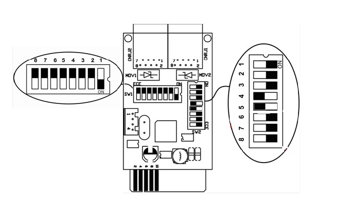

Der MPI 10K stieg bis heute immer mal wieder aus, wie oben schon beschrieben. Der Support hat mir geantwortet, ohne eine angeschlossene Batterie kann er mir nicht weiter helfen. (Für mich unverständlich,
schließlich muss der WR ja auch ohne Batterie in einer Volleinspeiseanlage funktionieren.) Die Batterie habe ich inzwischen wie beschrieben angeklemmt, die Inbetriebnahme hat mich nah an den Rand der
Verzweiflung gebracht. Ohne den Input aus dem Forum, hätte ich die nie ans rennen gebracht. Grund der Verzweiflung waren die Jumper-settings der Modbus Karte. Funktioniert hat es final nur mit den Settings aus dem Anhang.
Bei der Jumper Stellung wird EC-ON-1 angezeigt, saldiert Summe aller phasen Null.
Nachdem ich die Anlage gestern final in betrieb hatte und mich gefreut hab, dass alles läuft, lief die Anlage heute morgen wieder nicht mehr. Aktuell quittiert Sie über Fehlermeldung 16 den Dienst.
Mich beschleicht immer mehr das Gefühl, dass da doch irgendein defekt am Mainboard vorliegt. Nachdem ich heute die AC Sicherungen raus genommen habe speist er normal in die Batterie ein (40% SOC), mit AC-Sicherung ein
speist er voll ein (heute morgen hatte ich nur 120Watt).
Und mal wieder bin ich ratlos...
