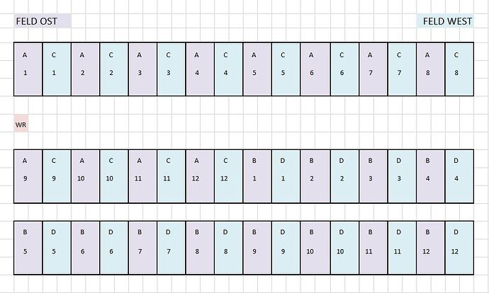

aktuell bin ich dabei die nächste Anlage zu Planen. Diese soll auf einem Garagendach (Flachdach) entstehen. Die Module werden OST West 10° aufgeständert aufgestellt, ich habe Platz für 48Module.

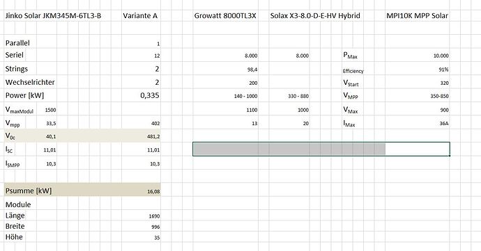

Angeschlossen werden sollen die Module in 4Strings (2Ost, 2West) an einen Wechselrichter an dem ich im besten Fall in Zukunft eine Batterie nachrüsten kann. Akgeboten bekommen habe ich im Vergleich einen
Growatt 8000TL und einen Solax X3-8.
Da der Solax aber nur Hochvolt Batterien unterstützt und diese ja auch irgendwie mit dem WR kommunizieren müssen (habe bei secondlifestorage cryptische com Protokolle für den Anschluss von Fremdbatterien gefunden)
stelle ich mir die Frage, ob es nicht sinniger wäre, einen anderen Wechselrichter zu nehmen. Passt der MPI10K nicht ganz gut? Wenn ja, welches Energymeter benötigt der? Ich habe den Belegungsplan und den WR Vergleich mal angefügt.

Als Smartmeter brauchst Du zwingend ein "SDM630 Modbus V2" oder ein "SDM630M-CT" (um 100€) sowie die optionale Modbus-Erweiterungskarte für den WR (um 70€).
Nachteil:
Dauerhaft 150W Eigenverbrauch. Die Geräte von MPP SOlar / Infionisolar haben alle etwa 50W Eigenverbrauch je Phase, und der MPI 10k hat drei Phasen.
Im Sommer ist das egal, aber im Winter bei ganz miesen Tagen kann es sein, dass Du weniger Strom durch PV rein bekommst als der WR für sich selbst benötigt.
Wobei wenn Du auf die geplanten 16,5kWp kommst dann dürfte da immer was runter kommen.
Der MPI ist auch VDE AR-N 4105 konform und kann somit ganz legal angemeldet werden.
Kostet direkt von MPP-Solar aus Taiwan inkl. aller Gebühren, Zoll, Versand, Smartmeter und Modbuskarte um 2.500€

OK... Wie sieht das mit der Spannung aus? Ich komme bei meinen Modulen auf eine Leerlaufspannung von 962,4V, der MPP kann nur 900Vmax.
Somit müsste ich auf 22 Module und 14,74kWP runtergehen?
Bezüglich der reduzierten PV-Leistung:
Ich hab das immer so verstanden, dass ich die Einspeiseleistung auf 70% reduzieren muss. Wenn ich 70% einspeisen und 30% in die Batterie gehen ist das doch ok, oder?
die 900V darfst Du unter keinen Umständen überschreiten, sonst ist der WR hin.
Anstatt je 24 Module in Reihe könntest Du auch, wie Du eh bereits im ersten Beitrag geschrieben hast, insgesamt 4 Strings machen.
je 2 Strings für Ost und zwei für West
dabei jeweils 2 Strings parallel. Dann hättest Du 12 x 40,1V = 481V am Eingang des WR.
Und ja, mit den 70% hast Du natürlich Recht, dabei geht's nur um die Einspeiseleistung ins Netz.
Mittels Smartmeter kannst Du sogar die 70% Regelung "weich" fahren, also abzüglich dem was in die Batterie geht und abzüglich dem, was Du am Haus gerade verbrauchst wird erst der Rest was dann noch übrig bleibt auf max. 70% der PV-Leistung reduziert.

Was meint ihr denn, kann ich ungeachtet des Verbrauchs die Eingangsspannung an beiden Trackern überschreiten? Sind immerhin 7% - 4Module
nö
es heißt ja 900v max und nicht 910 oder 920
außerdem darfst du die angegebene leerlaufspannung da nicht mit der max spannung gleichsetzen die max spannung musst du etwa bei - 15°C ansetzen die liegt da nochmal höher als die datenblatt leerlaufspannung bei einem klaren kalten wintertag
das wären dann ca 44V pro modul dh maximal 20 stück in reihe
hast Du meine Antwort im Beitrag davor übersehen? Du musst nicht Module weglassen, nur richtig verkabeln

Jetzt muss ich doch noch mal nachfragen - ich habe final wie beschrieben 12Module Seriel, 2Parallel gerechnet.
Damit liege ich mit dem Strom aber leicht oberhalb des Maximum, welches MPP Solar im Datenblatt angibt. Versteh ich das richtig, das der dann mit dem MPP Tracker gar nicht erst in die hohen Ströme und Leistungen rein fährt? Sonst wären 2Module parallel ja gar nicht möglich.
VG
du hast doch eine Ost/Westanlage? Wenn das so ist, dann sich doch nur zur sommerlichen Mittagszeit alle Module beschienen. Wenn der Dachwinkel um die 40 Grad beträgt, dann wird die volle Stromstärke nicht erreicht. Zu den anderen Zeiten wird nur eine Seite stark beschienen und dann ist der Strom deutlich geringer als die volle Stromstärke. Ich gehe davon aus, dass du Stromstärke auf die Gesamtanlage bezogen hast.
Es handelt sich um ein Flachdach, die Module sind 10Grad aufgeständert. Ich schätze, zwischen der Maximalleistung des östlichen und westlichen String liegen ca. eine Stunde und 10% Differenz. Mein Vater hat eine nahezu gleiche Anlage und kommt gegen 13:00Uhr auf die höchste Gesamtleistung die ca. 70% beträgt. Das wären bei mir 11,2kW (und zu viel). Ich gehe davon aus, da fährt der Wechselrichter einfach aus dem MPP?
Viel entscheidender ist aber, der MPI kann laut Datenblatt 2x18A. Wenn ich Ost 2x12 anschließe hab ich an einem Eingang bis zu 20A. Wie geht der WR damit um? Fährt er bei zu hoher Stromstärke/ zu viel Leistung aus dem MPP raus, oder kann ich so nicht dimensionieren?
hauptsache du überschreitest die leerlaufspannung nicht im winter bei -10 und sonnenschein
ich hab an meinem noname WR auch 6,6kwp angeschlossen obwohl der nur mit 5kwp angegeben ist, kein problem.
