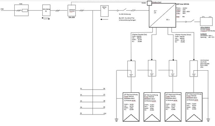

16,08kWP Anlage in der Planung
" Fährt er bei zu hoher Stromstärke/ zu viel Leistung aus dem MPP raus, oder kann ich so nicht dimensionieren? "
Das kann dir (fast) keiner richtig beantworten. Der Regler wird wohl bei 18A abregeln und dadurch die Spannung der Module erhöhen und dadurch
wird die Leistung weiter Steigen! Ich vermute, dass die Haltbarkeit über die Jahre darunter leidet.
Aber, wie oft wirst du diesen Zustand im Jahr haben haben?
Kannst du denn nicht zumindest ein paar Module steiler aufständern, so dass der ganze Strang bei Mittagssonne etwas weniger Strom erzeugt?
Oder etwas schwächere Module auswählen. Was ja u.U. auch Geld sparen kann.
Da ja eh ein Speicher geplsnt ist könnte man auch 2 oder 3 Module je String an einen separaten Laderegler betreiben.
Das ist sicher besser. Habe nicht alles gelesen und gedacht die Module wären bereits vorhanden.

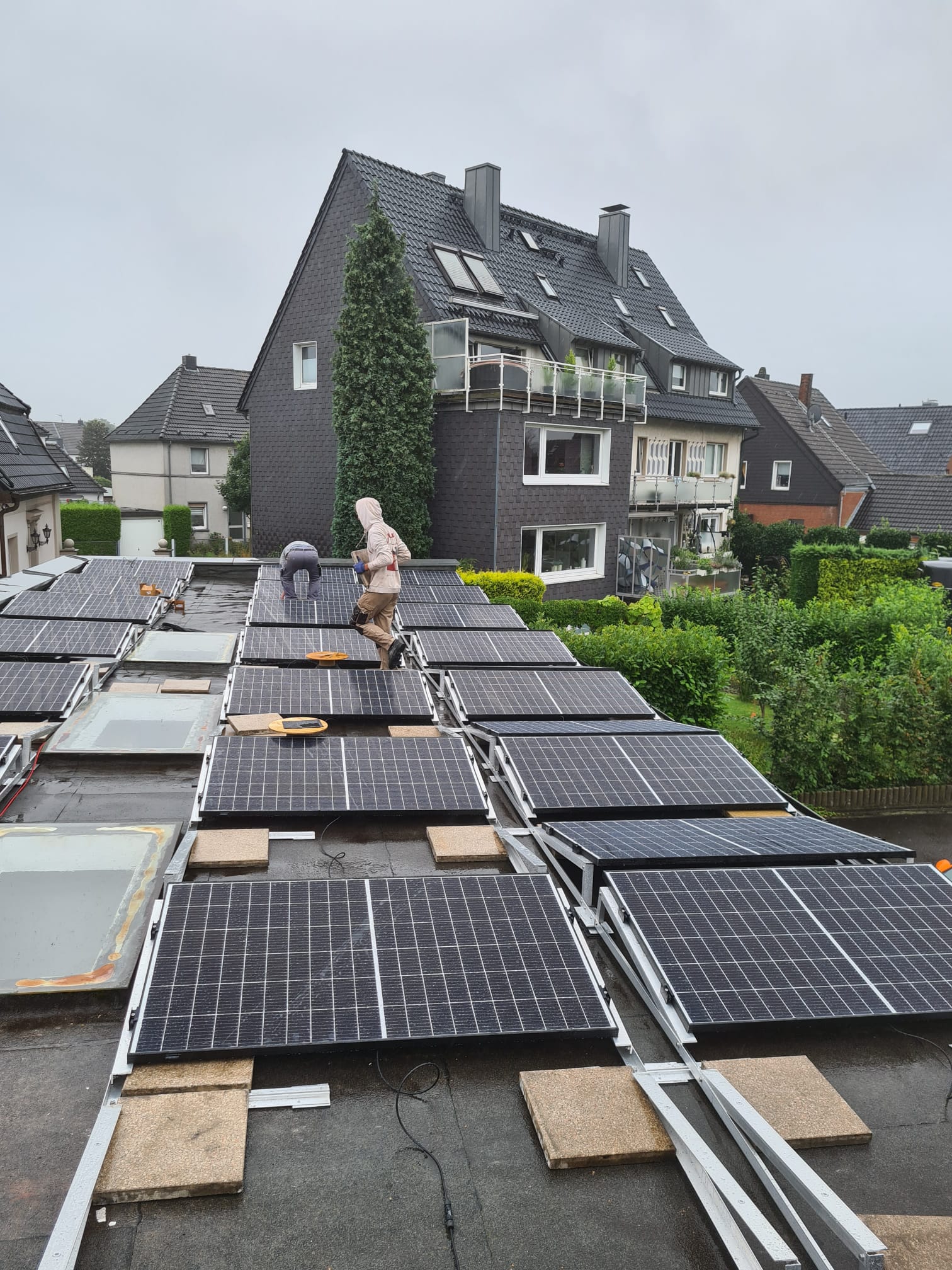

Module abgeladen, hochgeschafft, und eine Seite aufgeständert und aufgebaut. Für einen Tag und ersten Einsatz glaubich ein ganz gutes Pensum. Batterien habe ich knapp 1.000gepult. Fazit: Alles was man kaufen kann ist vorsortiert. Der Fahrradhändler repariert selbst Akkus, der

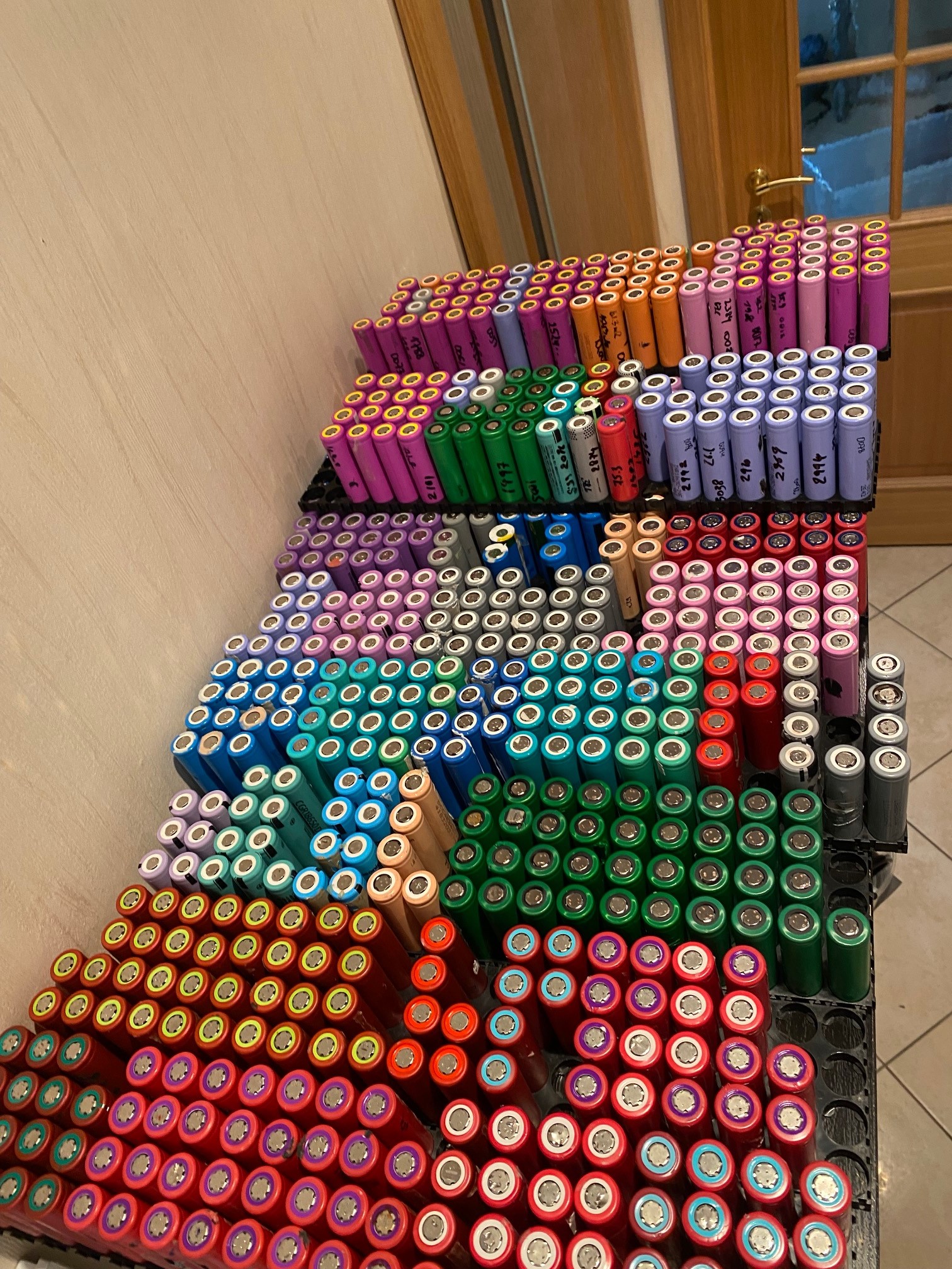

Händler von dem ich die Notebook Akkus habe hat diese nach Jahr und Kapazität vorsortiert. Bei den Preisen die ich so pro kWh zahle lohnt es definitiv nicht - ich denke für die kommenden Projekte über LiFePo nach. (Jetzt muss ich das aber erstmal durchziehen...)
Supi, das sieht ja schon richtig gut aus.
Das System der Aufständerung braucht sehr wenig Auflast, die sollen ja richtig gut sein, haste Dir für Deine Dach ausrechnen lassen?
Jetzt kommt der Besserwisser-Modus :angel: :angel:
Unter den Steinplatten und den Aluwinkel, sollte man "Bautenschutzmatten" Beispiel: https://gummimattenprofi.de/produkt/bautenschutzmatte-meterware/ , gibt es beim Örtlichen Fachhändler evtl. günstiger! legen,
das verhindert, das im Sommer mit hohen Temps, sich irgend welche Ecken in die Abdichtbahn eindrücken können, im schlimmsten Fall, sich sogar durchdrücken.
was ist mit den 3 Licht-Löcher in der Mitte? Keine Angst mal zu stolpern und rein zu fallen ? Ebenso am Außenrand, das geht so schnell

Mit den Akkus ist es mittlerweile echt schwer gescheite zum Vernünftigen Preis zu bekommen, wenn man manche sieht, für gebrauchte Akkus bis zu 2,50 €uronen, dann wird mir schlecht und es lohnt dann echt nicht mehr!
Da werden die LIFEPO4 Akkus schon sehr interessant ( was schade aufgrund des Recyclings der 18650 sind, die dann auch bald die wenigsten noch haben wollen, es sei, der Preis wird wieder Interessant)

Unter den Profilen sind natürlich Unterlagen, mit einem kleinen Klecks Bitumen zusätzlich geklebt und gegen verrutschen gesichert.
Ich hab eine Statik, und eine zusätzliche Berechnung welche Balastierung entsprechend der zu erwartenden Windlast nötig ist.

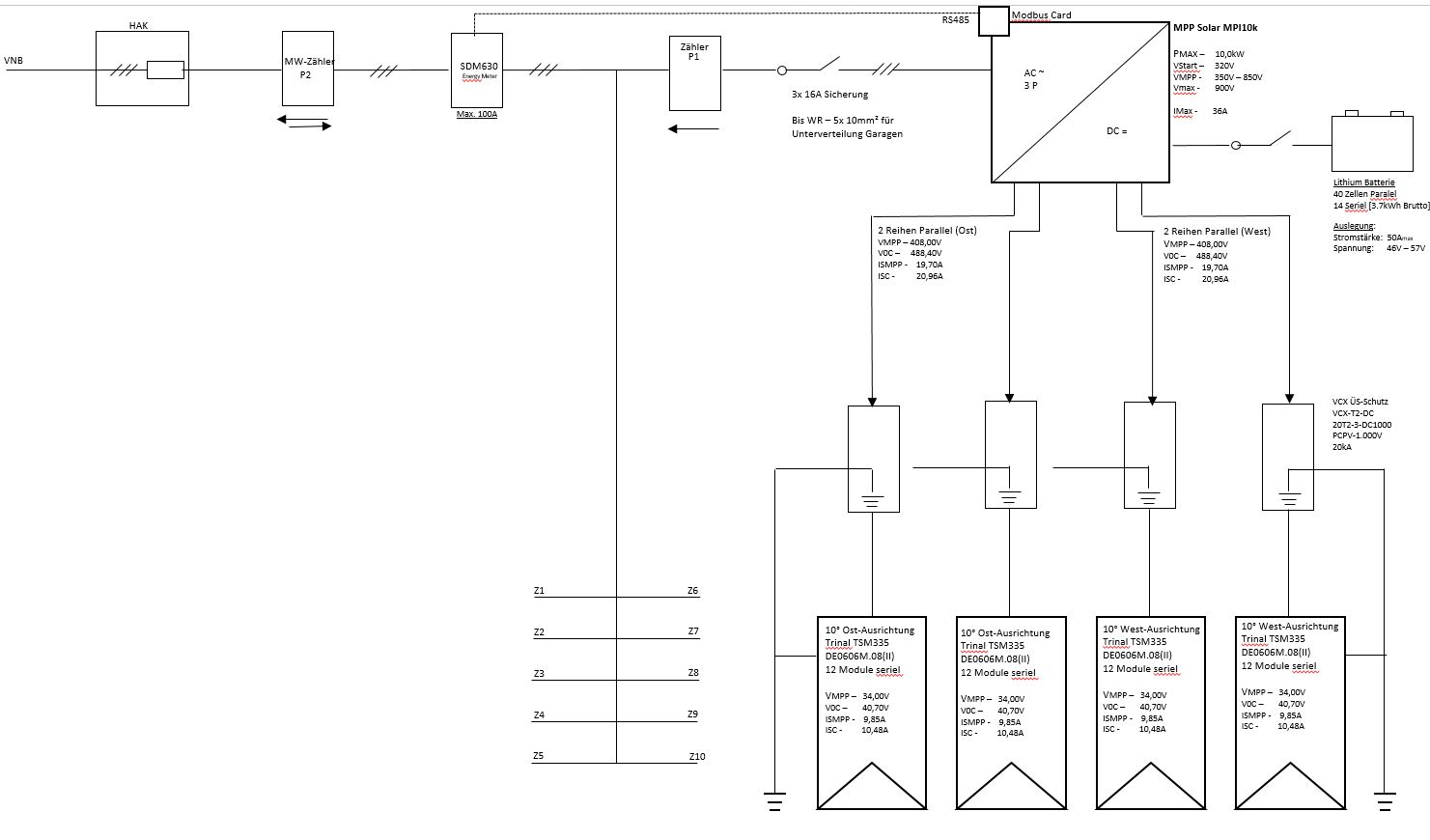

In den Schuppen unter der Garage lege ich eine neue Verteilung in 5x10mm² auf empfehlung des Elektrikers, so kann zukünftig für jegweder Schindluder aufgerüstet werden. Außen wird eine Wallbox installiert, wenn ich das richtig verstanden habe gibt es die Mennekes Boxen mit RFID und digitalem, integriertem Zähler.
Wie ich die Batterie absichere und alles anordne, weiß ich ehrlich gesagt noch nicht. Ich habe mal versucht, mit meinen rudimentären ET Kentnissen einen Plan zu Zeichnen. Feuer Frei!

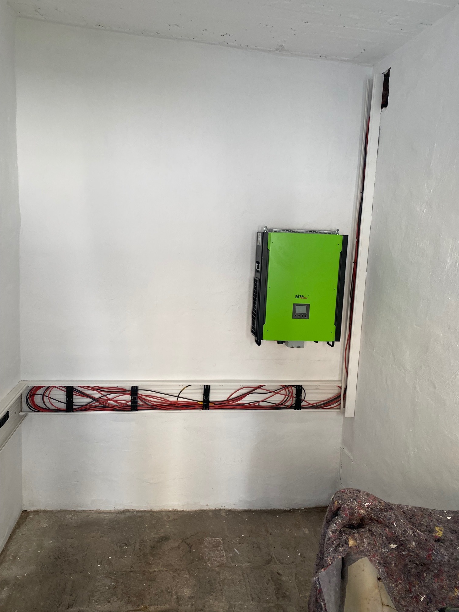

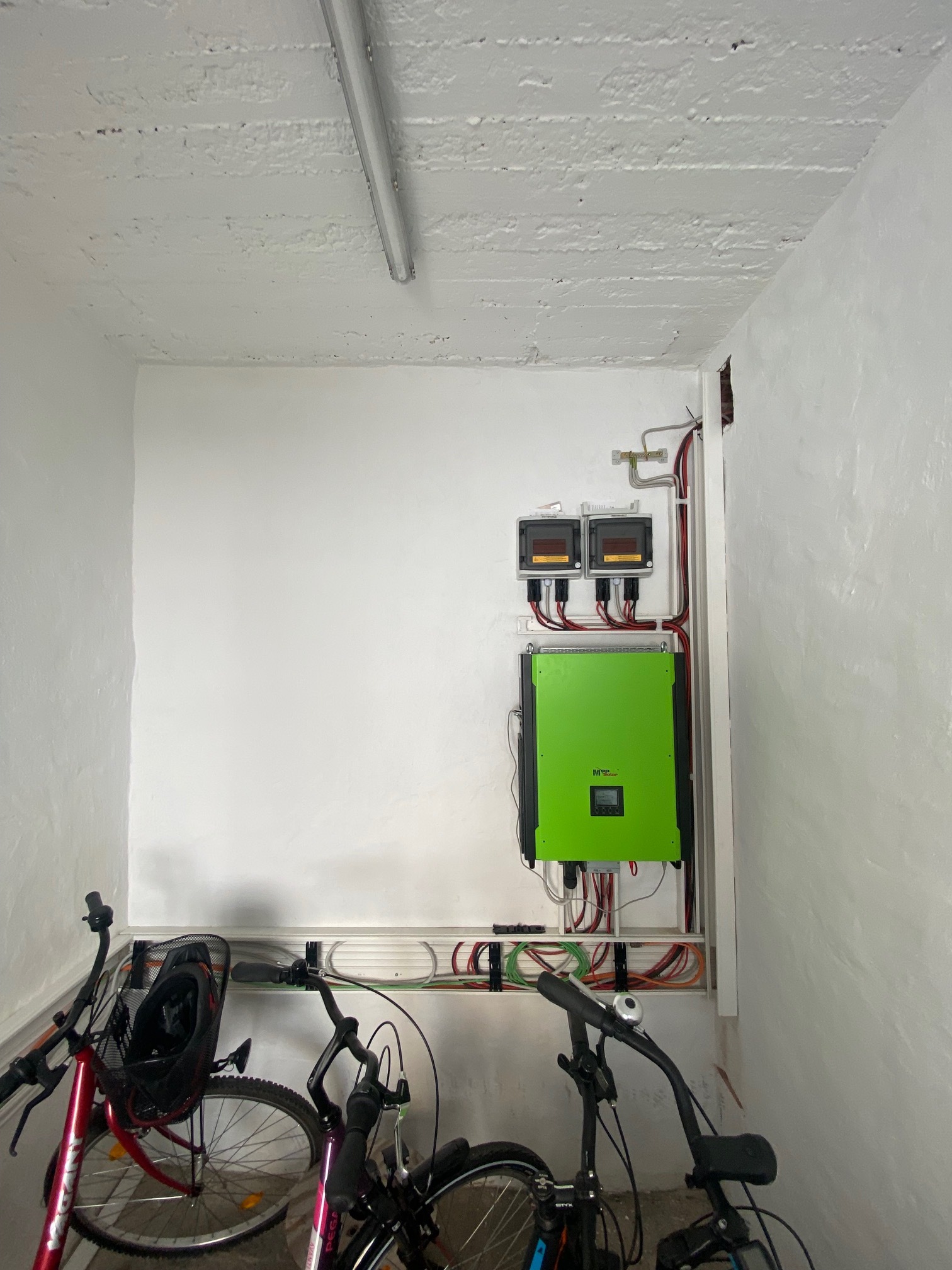

damit keiner Denkt es geht nichts weiter anbei mal eine Projektaktualisierung - der Wechselrichter ist montiert, die Kabelkanäle sind sauber auf der Wand verlegt.

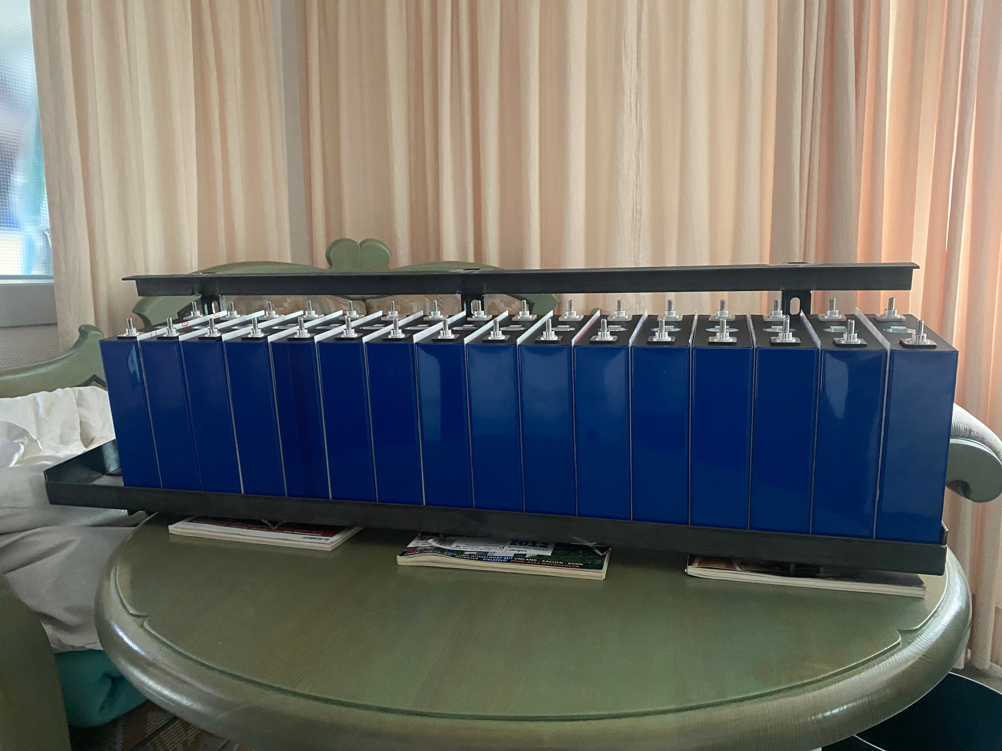

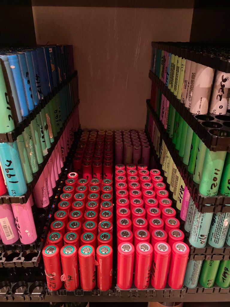

Ich habe inzwischen ca 9/14 der Batterien gesammelt, geprüft und sortiert. Ehrlich gesagt, muss ich gestehen, dass ich mich dazu entschlossen
habe zusätzlich LiFePos bei Ali zu bestellen. Ich habe ca. 22kWh (32Stk 240Ah Zellen) bestellt und möchte diese auch in der Anlage verbauen.
Das gibt mir Zeit, weiter 18650 zu sammeln und die Zellen im nächsten Projekt zu verbauen. Ich habe zum beispiel viele grüne Sony die ich jetzt mangels alternative nehmen würde, eigentlich aber gar nicht nehmen möchte. Aktuell stellt sich mir noch die Frage welche Schütze und welches
BMS ich nehme. Ich möchte möglichst viel Plug n Play und möglichst wenig Aufwand damit haben, da ich immer wieder merke wie knapp meine Zeit doch ist, und wie schleppend das alles voranschreitet...

du wirst wenn du die life hast keine 18650 mehr sammeln und testen wollen
habe meine 18650 auch alle verkauft das loht nicht mehr, geht zu viel zeit drauf
und der risikofaktor gebrauchte zellen kommt noch dazu

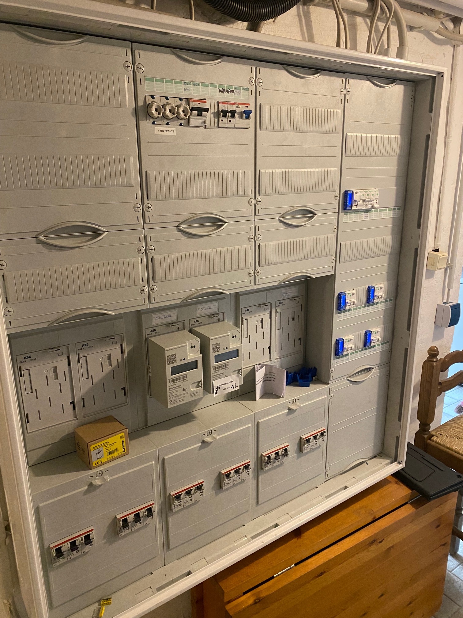

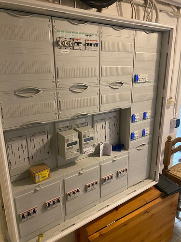

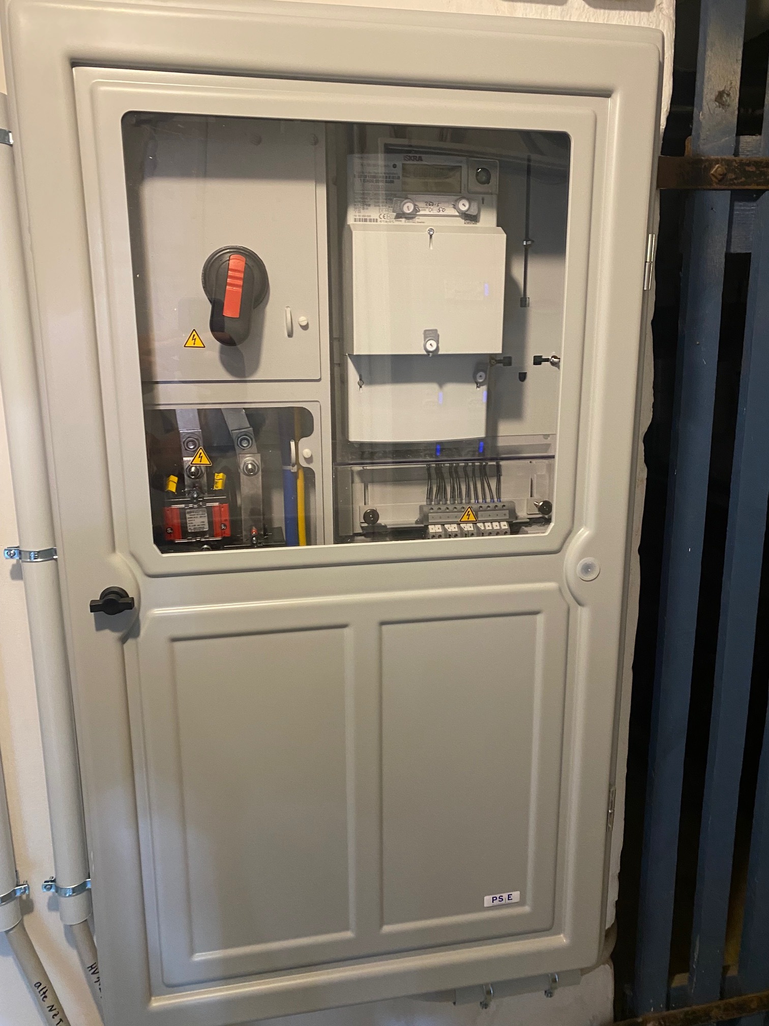

Anbei mal ein Update nach einem Jahr Bauzeit. Die Anlage ist gestern erstmalig ans Netz gegangen, Grund waren massive brürokratische Hürden und Hindernisse. Dazu gehörte auch, einen
Elektriker zu finden der meine Vorstellungen mitgeht und sich den Wahnsinn einer derartigen Installation antut, das Auslegen der AC Seite, die Lieferzeiten einzelner Teile...
Die Anlage ist auf einem Miethaus errichtet und so ausgelegt, dass ich von März bis Oktober eine möglichst hohe Autarkie erreiche. Die Abnehmer werden über ein Mieterstrommodell
versorgt. Hierzu wurde die gesamte Hauselektrik im Keller komplett erneuert, die in der Garage vorbereitet und ein Verteiler gesetzt (hier ist der WR plaziert) und eine Ladestation für Elektromobilität nachgerüstet.
Mir gefällt das Konzept richtig gut, wirtschaftlich ist das ganze vermutlich eher Liebhaberei. Ich packe mal ein paar Fotos in den Anhang. Ich glaub mit einem derartigen Modell dürfte ich hier in der community der erste sein, zumindest ist mich noch nichts aufgefallen. Die Erweiterung um die Batterie wird später folgen, hierzu habe ich mir 32Stk 240Ah bei Sehnzen gekauft und baue aktuell den Halter. Ursprünglich sollte ein Batrium als BMS eingesetzt werden, das werde ich aber nun vermutlich doch zu hause nehmen und bei der Anlage auf 2Stk 200A JK gehen.
Leider kam heute schon der erste Einschlag, der meine Laune doch stark gedämpft hat. Nachdem der Elektriker die Sicherung rausgeschmissen hat um die NH-Sicherungen von HAK gegen neue zu tauschen, ist der WR nicht mehr hochgefahren.
Ich höre nur noch ein einzelnes leises klacken, dann spuckt er die Fehlermeldungen 02 und 04 aus. (Netzspannung Niedrig, Netzfrequenz niedrig). Neustart, Resett auf Werkseinstellungen, nichts funktioniert. Vielleicht kann mir einer von euch hier noch einen Tipp geben? MPP habe ich angeschrieben, vor den Antworten graut mir jetzt schon. Unsere Vermutung ist, dass bereits an tag 2 irgendetwas im Bereich Spannungsversorgung geschossen wurde. Richen tut es jedoch nicht danach.

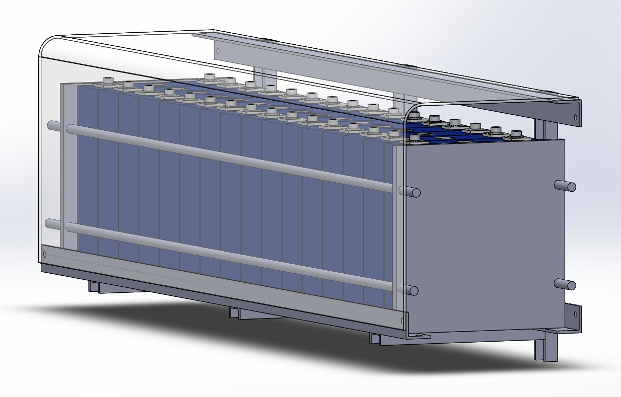

Parallel zu der Wechselrichterorgie habe ich die Halter für die Batterien schonmal probehalber bestückt. Die Befestigungspunkte sind sauber gefräst, das Gestell ist geschweißt. Die 3D Ansicht kommt von einem Freund der mir geholfen hat. Die Abdeckung / der Berührungsschutz wird aus Plexiglas gebogen, das Verspannen erfolgt über Siebdruckplatten und Gewindestange. An der Seite befestige ich je 16S Stack ein JK BMS. Ich denke aufgebaut sieht das schön proffessionel aus.
