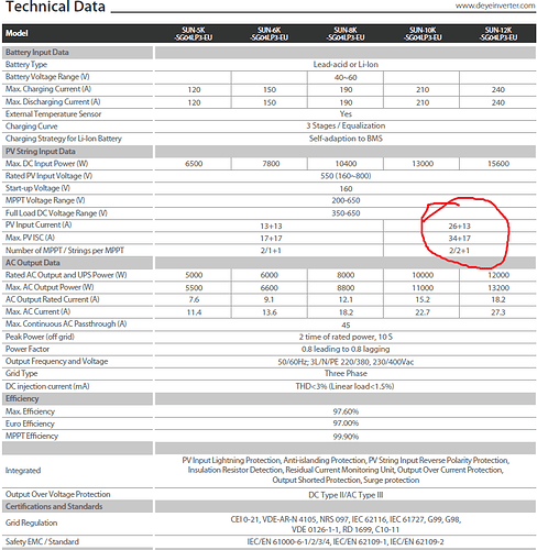

Hallo Zusammen, ich möchte mir eine PV Anlage incl Speicher installieren. Bestehend aus 16Modulen Südausrichtung Satteldach und 20 Modulen Flachdach (flach gelegt mit 2-3 Grad Richtung Norden).
Nun rechne ich hin und her, bin mir aber nicht sicher wie ich die Strings gestalte. Der Deye SUN 12K SG04 LP3 kann ja nur max 800V und mit 20 Modulen a 45,6V bei minus 10 Grad ergeben sich 907V. Bei den 16 Modulen passt es mit 725V.

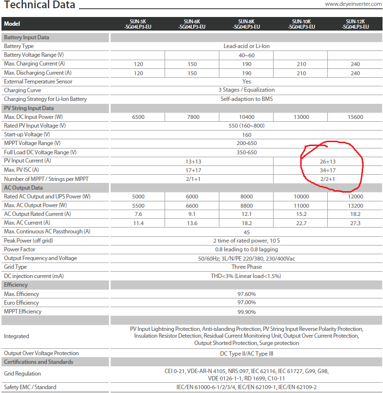

Schau dir die Deye Spec nochmal genau an.
Der Deye 12k hat drei String-Eingänge.
Ich denke, der könnte passen, wenn du die Strings richtig aufteilst.
Wichtig dabei ist, dass die Stromstärke der Module nicht zu hoch ist, die hast du jedoch nicht angegeben.
Ich denke jedoch, dass es passen könnte, da du den 16er String ja als passend angegeben hast.
Solange die Module unter den 13A MPPT Strom und unter den 17A Kurzschlußstrom bleiben, ließe sich das folgendermaßen bauen.
  • Die 16 Module auf den zweiten MPPT und die 20 Module in zwei parallelen Strings aufgeteilt an den ersten MPPT.
  • Die Parallelschaltung sollte hier für den ersten MPPT keinen Nachteil bringen, da alle Module gleich ausgerichtet sind.
Nur mal so als Anregung.

Meine Sorge ist die Stringspannung. Ist die evtl zu gering mit max 456V. Sinkt da nicht die Performance? Ich da an die Startspannung für den Deye! Was passiert bei schlechtem Wetter?
Viele Grüße Tobias
Die Startspannung ist 160V für maximale Leistung muss die MPPT Spannung zwischen 350v und 650V sein ist sie das mit max 456V ?
Du siehst alles wunderbar

  1. Ich wollte damit sagen, du kannst deine Strings auch kleiner ausfallen lassen.
unter 8 Module würde ich nicht gehen, dann ist bei schei... Wetter der Start doch recht verpätet. Ansonsten unter die 800V Dimmensionieren und ohne Schatten ist es beim MPPT Punkt selten daneben. Spannung*Strom=PV-Leistung bei Sonne pur auf den Modulen alles kein Problem. Mit Schatten und Co ist der deye nicht unbedingt der beste WR, aber auch andere Können nicht zaubern.

Hi Eclipse, habe das erst heute richtig verstanden mit dem 2/2 1 PV Eingang. Das passt ja dann richtig gut! Also dann bestellen und montieren! Hoffentlich klappt das auch alles!

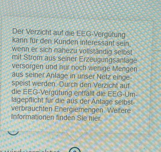

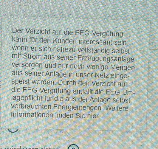

Scheinleistung der Anlage Deye WR 12KW!
Was sagt Ihr zum Thema EEG Einspeisung, ich war mir bis eben sicher das ich den Überschuss einspeisen und dieses vergütet haben möchte. Der Hinweis macht mich stutzig und deshalb meine Frage an euch was Ihr gemacht habt und wieso? siehe Foto
Vielen Dank
