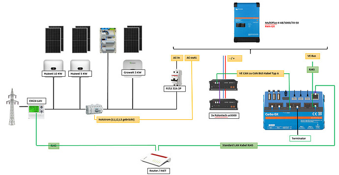

So würde das jetzt aussehen. Hab ich was vergessen oder würdet Ihr was ändern?
bei stromausfall ist auf ac out 1 nur ein 5kw wr zulässig den rest musst du über dc kopplung in den akku laden
den 10er kannst du sowieso vergessen zu koppeln weil der 3phasig ist und den 3er kannst du auf nen victron laderegler dc seitig legen wenn die stringspannung passt
hier was zum umschalter
https://forum.drbacke.de/viewtopic.php?p=50506#p50506

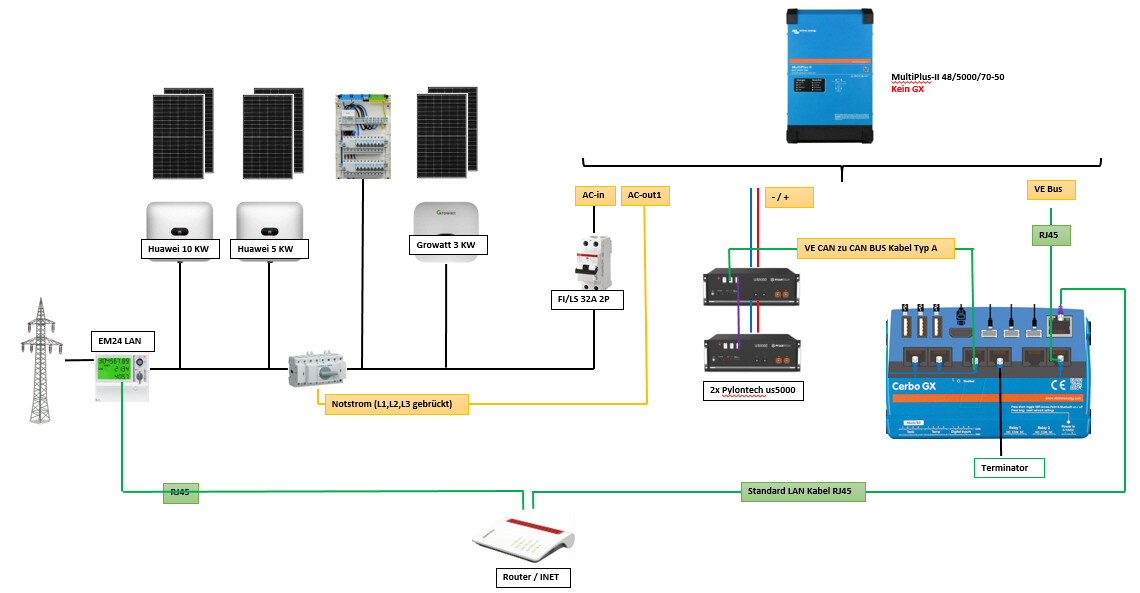

Das funktioniert so nicht, du hättest AC-In und AC-out gebrückt wenn du auf Notstrom umschaltest
