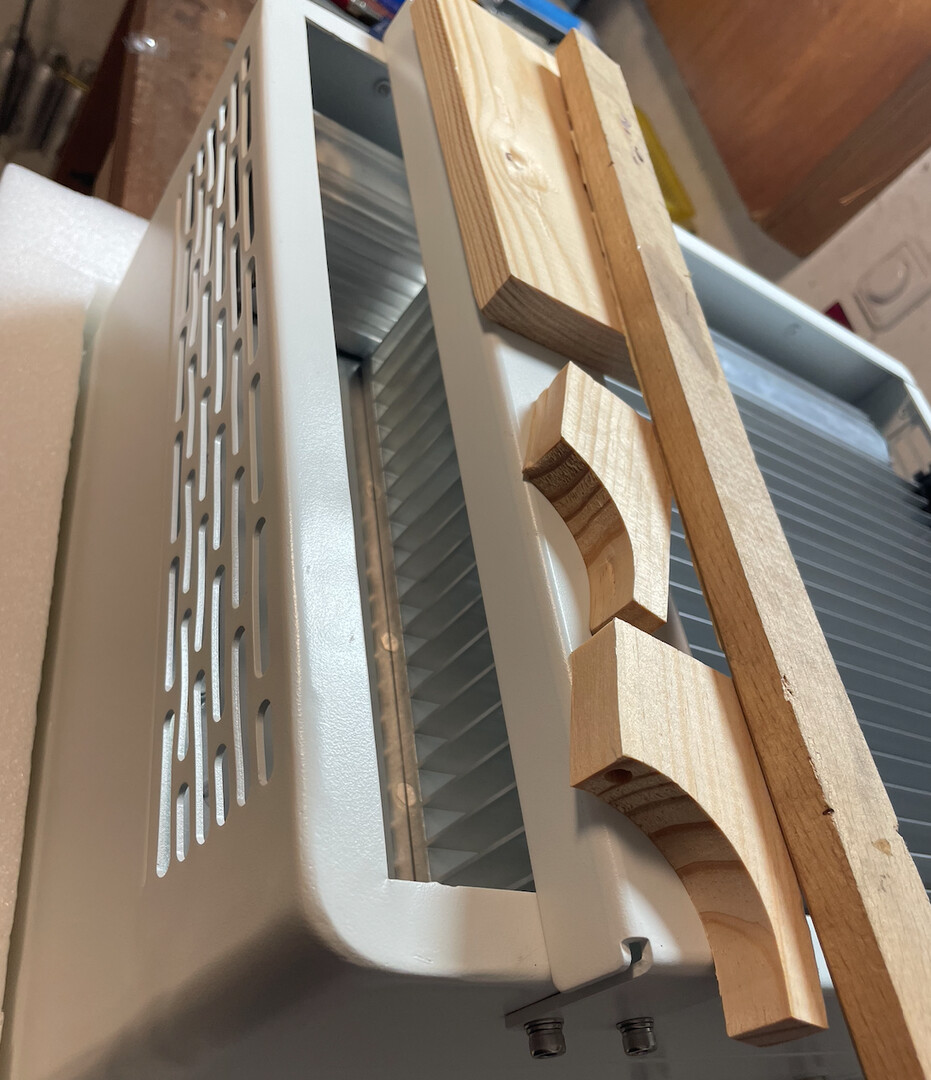

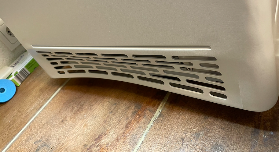

Ich habe heute den Wechselrichter ausgepackt, leider wurde dieser beim Transport beschädigt. Das Gitter oben ist verbogen. Das Gerät geht an und scheint in Ordnung zu sein.
Der Verkäufer bietet mit 100€ als Entschädigung an.
Geld nehmen, oder Umtauschen?
wenn innerhalb der Garantie was passiert, muss der Verkäufer, oder der Hersteller einspringen? Wenn der Hersteller, dann habe ich schlechte Karten, oder? Wenn die sehen, dass das Ding verbogen ist, dann gibt eh keine Garantie...
umtauschen.
da oben ist vermutlich nichts kaputt gegangen, und auch innen wurde nicht mit Metall und Schrauben gegeizt, aber für einen Hunderter weniger würde ich das Gerät sicher nicht anschrauben.
Ich würde 400eur min verlangen oder zurückschicken.

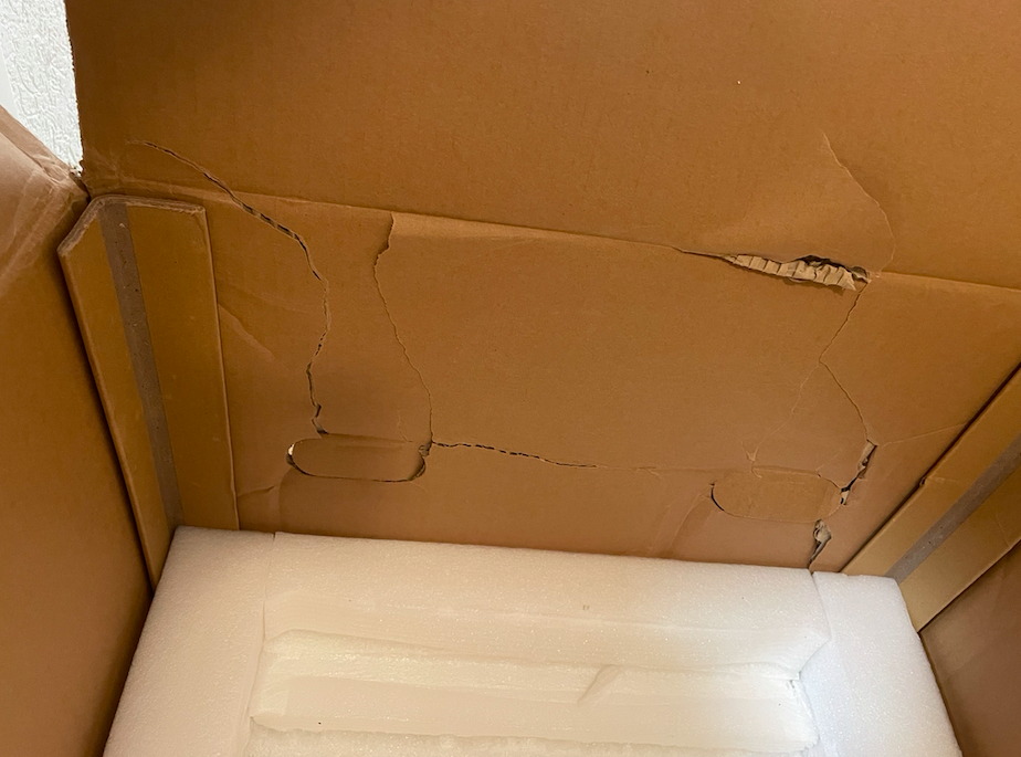

Hab mir mal die Verpackung genauer angeschaut, scheint ein Design Fehler zu sein, wenn der Postbote den Karton Kopfüber transportiert, dann passier genau das. Das Blech ist leider nur weiches Alu, sieht zwar massiv aus, lässt sich aber von Hand und Paar Holzklötzen biegen.
Nach 10 min sah es so aus. Werde den Verkäufer ansprechen bezüglich mehr Entschädigung.
So, ich behalte das Ding.
Gestern noch ausgiebig getestet, scheint nix abbekommen zu haben.
Bekomme jetzt 200€ Entschädigung und gut ist. Hab mir direkt für das Geld ein Labornetzteil RD6018 bestellt und es bleibt sogar noch ein bisschen was über :wink:

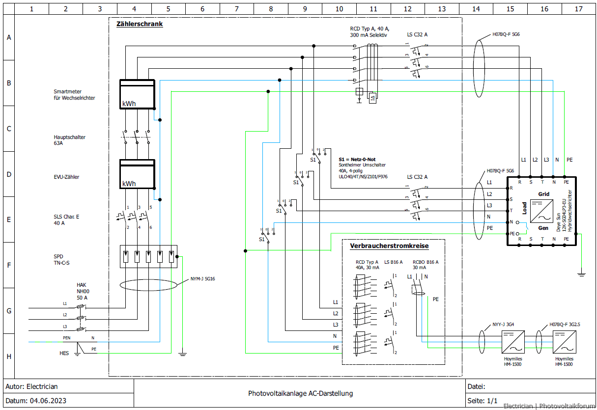

Hier mal eine Frage an die Spezis, gibt es einen Anschlussplan der sich am besten bewährt hat?
Ich wollte den WR notstromfähig machen, wir hatten zwar gefühlt 3x in 15 Jahren für 10 Sekunden Stromausfall, aber wer weiß...
Hat jemand Erfahrungen mit dem Netzbetreiber Westnetz in Rheinland, lassen die so eine Verschalung zu?
Ich habe mir hier aus dem Forum zwei Anschlusspläne rausgesucht, die meiner Meinung für meine Konstellation die passenden sind.
Kann bitte jemand darüber schauen, ob die Pläne in Ordnung sind? Als Umschalter habe ich den Sontheimer Umschalter 63A 4 Polig bestellt.
Danke schon mal dafür, und danke an die Ersteller von den Plänen (hab leider vergessen die Quelle zu notieren :wink:

Eigentlich ist mir alles klar, aber wieso die Zusatz FIs? Im Verteilerkasten habe ich doch schon 2 Stück drin....
Ich habe keine zusätzlichen FI installiert.
der umschalter ist ok
beim rechten plan würde ich den typ a fi 300ma gegen eine typ b 30ma ersetzen
und statt 6qmm 10qmm verlegen wenn die verteilung schon mit 10 ausgeführt ist
Ok 30mA Typ "B" einverstanden, der schütz doch nur das Gehäuse vom Deye? sonnst ist da nur 1 Meter Kabel und ein LS dran. Aber OK Macht Sinn.
Aber was ist mit dem Oberen 30mA Typ "B" FI? da hängt doch direkt dahinter der andere 30mA FI von der Hauptverteilung dran. Es ist doch sinnvoller einfach den/ die vorhandenen Fis Typ A gegen B zu tauschen und fertig. Weil 2 Fis direkt hintereinander zu schalten ist doch Unsinn. Oder übersehe ich etwas?
Vielleicht als Ergänzung, der ganze Kladderadatsch mit dem Umschalter, LS und die Fis kommen bei mir in die Hauptverteilung rein. Zum Deye gehen quasi nur zwei 10mm^2 Kabel hin. Die PV Seite bekommt natürlich einen eigenen Kasten.
ja das sollte man natürlich nicht machen 2x fi hintereinander ich dachte der fi nach dem umschalter ist der fi fürs haus.
manche installationen haben auch nur einen fi fürs ganze haus
sollte man auch nicht machen also zb jedes stockwerk über einen fi
wenn du unsicher bist lieber nochmal nen elektriker drüberschauen lassen, bin ja keiner und kann nur eingeschränkt helfen
Welchen Sinn hat FI an dieser Stelle? FI hat die Aufgabe, die Personen zu schützen.
Wie weit ist dein Deye vom Hauptverteiler entfernt?
@amiko Deye ist 1 Meter von der Hauptverteilung entfernt, quasi direkt daneben.
Was willst du damit sagen, Fi ist um Personen zu schützen? Für die Personen ist doch der /die FIs Oben auf der Zeichnung zuständig.Der untere 300ma FI ist eigentlich nur im Brandfall zuständig, und der ist nur in leicht Brennbaren Gebäuden, wie Scheunen vorgeschrieben. (Zumindest so mein Kenntnisstand). Deshalb habe ich nach dem Sinn gefragt... Wenn man den 300ma gegen ein mit 30ma ersetzt, dann kann der Personen schützen, aber nur die, die den Deye anfassen während die 16mm Schutzleitung abgefallen ist :wink:
ps. Den letzten Satz bitte nicht Ernst nehmen :slight_smile:
Meiner Meinung nach macht es überhaupt keinen Sinn, vor dem Deye und auch danach FIs zu installieren, ich habe keine installiert. Du hast bereits 2 FI-Schalter, das reicht aus, um die Personen im Haus vor Stromschlägen zu schützen.

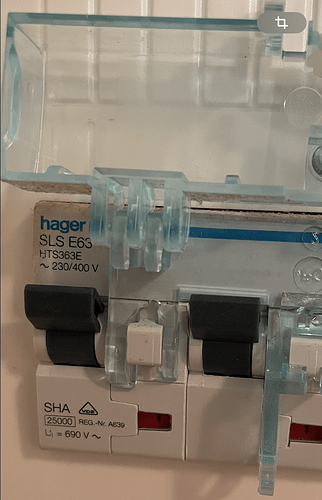

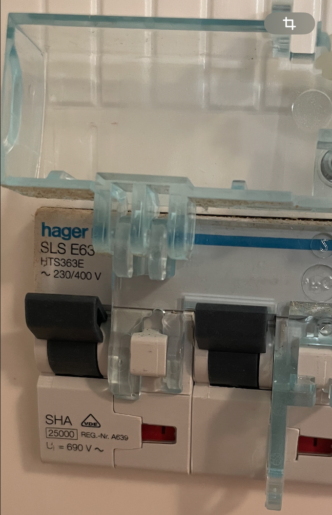

Warum willst du 10 mm2 vom Hauptverteiler zum Deye nehmen? Ich hoffe nicht NYM-I 5x10. Wie ist dein Hauptverteiler verdrahtet, mit 16 mm2? Wenn das nicht der Fall ist, dann muss man 35 A SLS einbauen und für Deye dann nur 32 A LS Auslösecharakteristik C. Dann wären 5 x 6 mm2 ausreichend.
Bei mir ist Deye ca. 10 m vom Zählerschrank entfernt, ich habe 5x6 mm2 verlegt.
Ich habe auch keinen FI vor oder hinter dem Deye wie im originalen Plan, nur die UV hat FI's drin zu den Endstromkreisen.
6mm² reichen auch für den Deye, aber nur mit 32A SI dann. Weiß nicht was für Hanfplantagen manche in ihrem Haus betreiben um 16 oder 10mm² zu verbauen. Wichtig ist die passenden Si zum Kabel zu verwenden.
@amiko Der Hauptverteiler ist schon mit SLSe63 abgesichert...
10mm2 flexible Gummi Leitung ist vorhanden, ist von einem anderen Projekt über geblieben. Das schadet nicht.
@linuxdep Ist halt ein ein relativ neues Haus, die neuen Verteiler werden alle so dick verdrahtet.
Ja genau Kabeldicke zum Deye ist egal, Hauptsache die richtige Sicherung davor...
Es sind die neuen Vorschriften für die Installation des Zählerschrankes 16 mm2 zu verwenden.
Ich habe meinen Zählerschrank bereits 2006 mit 10 mm2 installiert.
Das Gummikabel 5x10 mm2 passt wahrscheinlich nicht durch die mitgelieferte Kabelverschraubung.
Soweit ich das gelesen habe muß man bei 10 mm2 Verdrahtung im Zählerschrank einen 35A SLS Schalter einbauen und wenn man einen 50 A SLS Schalter einbauen möchte muss der Zählerschrank mit 16 mm2 verdrahtet sein.
@petrel bei mir ist ein 63A verbaut
