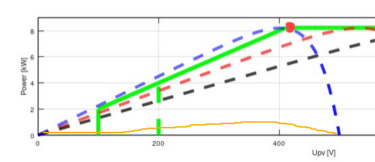

korrekt, der Schattenstring läuft nicht optimal,
Du hast also so zwei Kurven
die blaue Kurve ist der Sonnenstring
die gelbe Kurve ist der Schattenstring
der MPPT stellt sich (weil er ja die Leistung maximiert) auf den roten Punkt ein
der MPPT der gelben Kurve wäre aber ca 1 mm (3 Volt bei einer MPPT Spannung von über 400V ??) weiter rechts, oder links.
Was kostet es dich? wieviel verlierst Du? 0.01% oder 0.001%?

Dann schau dir doch Mal die mpp Leistungsdiagramme an.
3 V Unterschied sind grob 10%. Und dann suche im Diagramm die Punkte 5 % drüber und 5 % unter dem mpp.

Komisch ist nämlich: JEDER, der mal den Strom eines verschatteten Strings nachmisst, stellt fest dass er noch knapp 20 % liefert.... Das sollte einem zu Denken geben.
