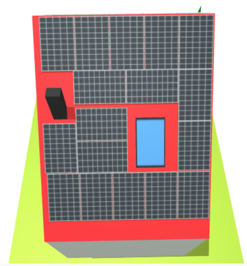

20 Module von Trina TSM 445 NEG9R.28 Vertex S+ (445W Glas-Glas) auf die Westseite und 16 auf die Ostseite zu montieren. Wegen Fenster und Abgasrohr von der Gastherme passt nicht mehr drauf.
Als Wechselrichter wollte ich den Deye 12kW Hybrid Wechselrichter (48V) nehmen. (keine Ahnung warum, vermutlich weil es am Ende am billigsten sein wird und am wenigsten Platz wegnimmt) Den Akku (48V) baue ich mir später selbst, oder kaufe einen fertigen, kommt drauf an wie die Preise sich entwickeln.
Ich bin gelernter Energieelektroniker + Staatlich geprüfter Elektrotechniker + seit 14 Jahren Hausbesitzer (hier lernt man am meisten :wink: )
Hier mein Problem:
Der Deye 12k-SG04LP3 hat 2 MPPTs, ein mit 26A und der zweite nur mit 13 Ampere bei 800V max!
Die Westseite ist kein Problem, 2 Strings mit 10 Trinas und alles ist gut. Aber was mache ich mit der Ostseite? Der zweite MPPT kann ja nur 13 Ampere und 16 Module in Reihe, da komme ich über 800V (ich habe zum Berechnen die Excel Tabelle hier aus dem Forum verwendet (vielen Dank dafür) Es gehen Maximal 13 Module... Die Ostseite sieht so schon beschi..eiden aus, aber wenn ich jetzt noch 3 Paneele weglasse, dann sieht es wirklich komisch aus.
Habt Ihr eine Idee was ich hier am besten machen kann?
Module weglassen, oder den einen kleinen Wechselrichter für die 4 Panels extra laufen lassen?
Hier ein Paar Ideen aus der Planungssoftware.

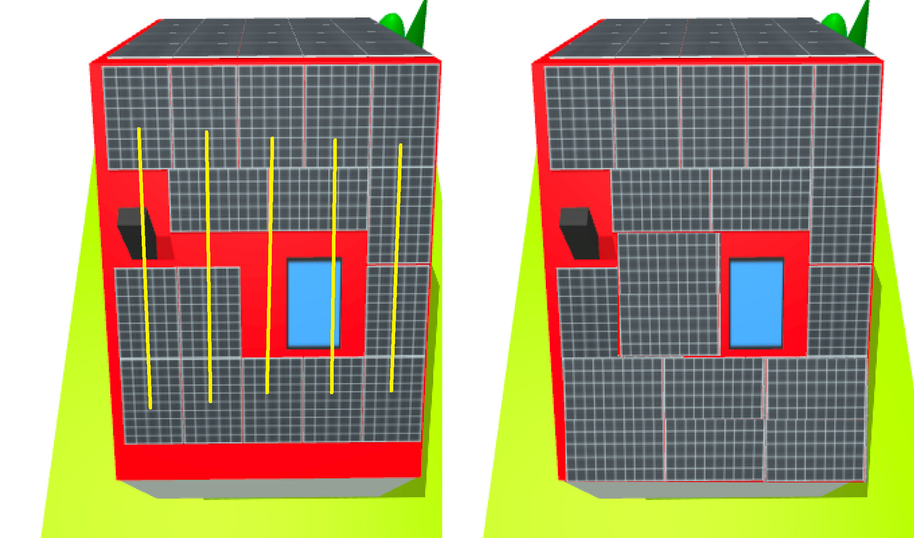

Mir fallen 2 Dinge ein. Man könnte die zuerst verschatteten Module mit den wenigst verschatteten parallelschalten, bringt vielleicht 10% Mehrleistung. Vielleicht kriegst aber auch 18 Module drauf, 9+9, davon hast was bei bewölkung.
Als Sparbrötchen würde ich 2 x 10 und 1 x 12 Module an den Deye hängen und den Rest mit den vorhandenen 4 x 370 W Modulen belegen und den vorhandenen Wechselrichter auch weiterverwenden (per Steckdose oder am Deye - das macht keinen großen Unterschied).

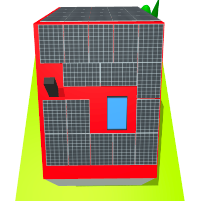

Gute Idee mit den Modulen am Fenster, passt sogar wenn auch sehr knapp, die untere Reihe muss leider so bleiben, da an der rechten Seite das Dach 70cm kurzer ist (sieht man nicht auf der Zeichnung, da das Planungstool es nicht darstellen kann)...
Vielleicht mache ich eine Kombi daraus. 13 mit Deye und 4 am Homy. Und den Homy an der alten Verkabelung im Dachgeschoss lassen und garnicht erst in den Keller ziehen.
PS. 8+8. oder 9+9 funktioniert nicht, da der zweite MPPT es nicht kann... Der erste MPPT 26A, der zweite nur 13A (ein String)

Häng halt 3 x 10 Trinas mit Stringsicherungen an MPPT1 also zwei Strings von der Westseite und nochmal ein 10er von der Ostseite und die verbleibenden 6 von der Ostseite auf MPPT2.
Die 26A schaffen die drei Strings kaum wenn die Sonne im Süden steht und beide Dachhälften suboptimal beleuchtet werden.
