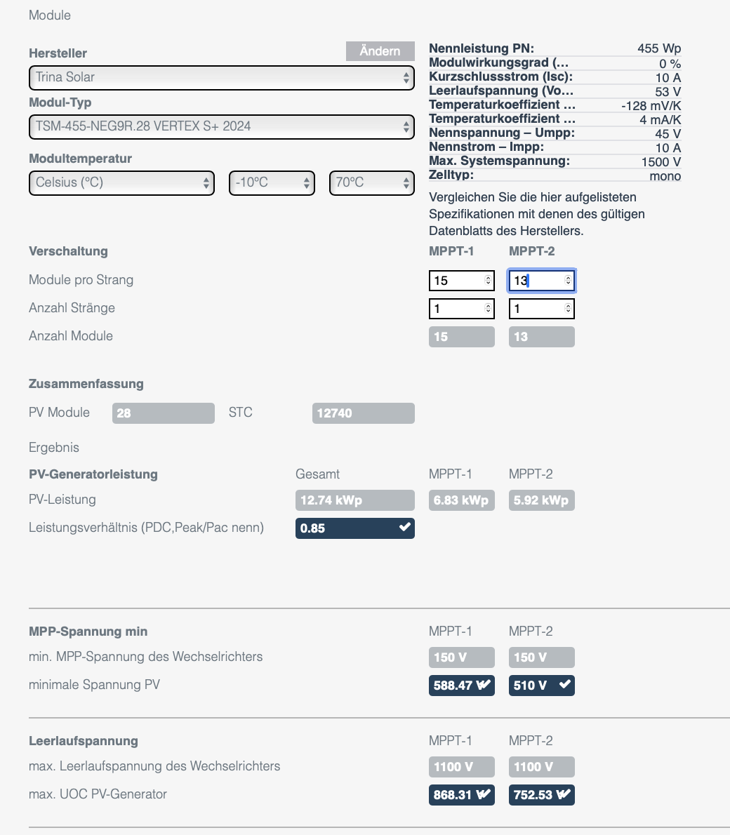

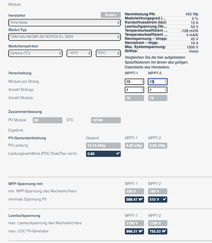

Gibt ein Rechner für, aber das kann ich dir auch so sagen, da ich die 450er trinas habe
Du kannst max 13 Stück an ein mppt hängen
Ich hab am Vorgänger 2x10 und an dem einzelnen Eingang 13 hängen und die rechtlichen 3 am MI
Such einfach nach dem Rechner hier im Forum, kannst dann selbst schauen was passt
Leider finde ich so einen Rechner nicht eigenständig, zufällig eine Idee wie ich den finde?
45526=7816-Wechselrichter-Dimonsionierung.xlsx|attachment (14,2 KB)
Hier, musst du reseten, sind noch meine Daten drin...
Alternativ den Victron Mppt Kalkulator
13 gehen, 15 sind zu viele
damit kann man selber rechnen

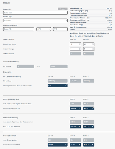

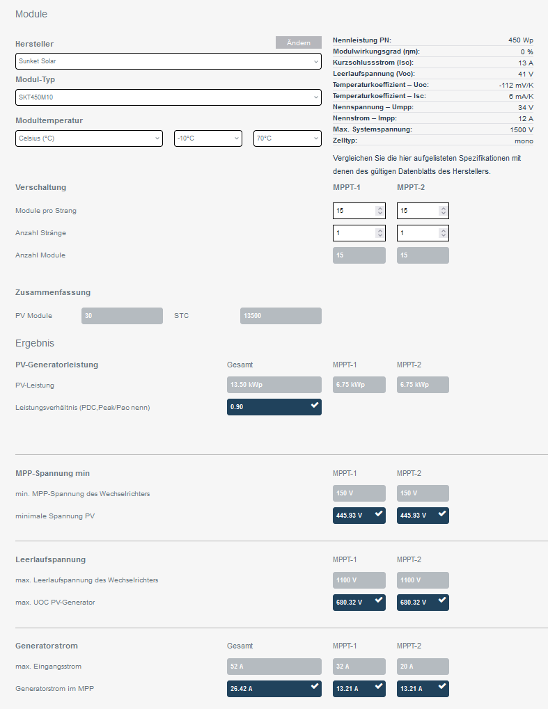

.... hab daher Module mit gleicher Leistung und indentischem Maß von SUNKET verwendet. Die haben eine geringere Spannung, bzw die Trinas, weil nicht mehr Module paßten und deren Spannung höher ist ...
Es ist im Grenzereich auch nicht sooo tragisch - da unter Last die Spannung deutlich geringer als im Leerlauf ansteht. Nur bei kurzer Unterbrechung weil??? - kann immer mal passieren, verweigern WR bei zu hoher Spannung den Neustart - das ist dann erst am nächsten morgen möglich :slight_smile:
Aber weniger Module als möglich - NEEEEEEEE
42,4 x 15 = 636V - Leerlauf/Normal
36,4 x 15 = 546 - Mppt/normal
