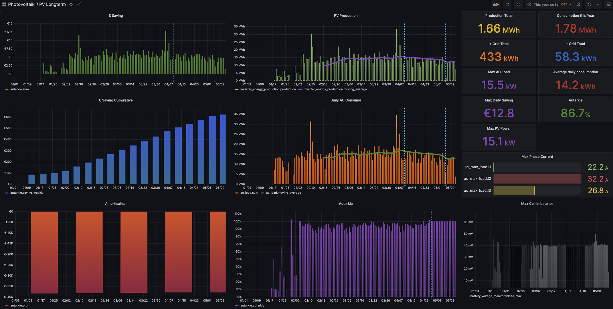

    Ich hab mir die letzten Wochen mit Daten Sammeln und Aufbereiten vertrieben.
    Ein Raspberry Pi greift einmal die Sekunde alle Modbus Register des Cerbo ab und schreibt die Daten in eine Influx DB. Die Werte werden auf 3 Minuten gemittelt und dauerhaft gespeichert. die Sekundenwerte bleiben für 24h gespeichert. So kann ich Dashboards bauen, die Sekundengenau sind (hilfreich für Fehleranalyse) der gesamte Speicherplatzbedarf bleibt aber handhabbar.
    Auf diesen Daten hab ich mit Grafana ein paar Dashboard und Alarme gebaut. Wenn ein Alarm ausgelöst wird, geht dieser über Pushover auf mein Handy mit entsprechenden Informationen. Sollte der Alarm eine kritische Schwere haben, überschreibt Pushover alle stumm-schalte Bedingungen meines Handy und alamiert trotzdem, das ist z.b. der Fall wenn Temperaturparameter nach oben aus dem Normbereich laufen, da dies die gefährlichsten Szenarien sind.
    Von der Monitoring seite her wäre es klasse das ganze system nun noch redundant aufzubauen, also Datenerhebung und Alarmierung, sodass im Falle des Ausfalls des Grafana Servers ein anderer einspringt, aber ich glaube das ist ohne VMs nicht ohne weiteres umzusetzen und erzeugt gigantischen Mehraufwand. Es wäre wahrscheinlich am einfachsten einen zweiten Grafana server auf einem weiteren Raspberry Pi zu hosten und diesen dann den hauptserver beobachten zu lassen und umgekehrt.
    So beobachten sich Haupt-server und Monitoring-Server gegenseitig und wenn einer ausfällt gibts alarm. Raspberry, Grafana, Switch, Router und Cerbo laufen außerhalb des Stromnetzes des hauses, da sie über eine separate USV mit 700VA gepuffert sind, die sie im Fall des falles für mehrere Stunden mit Energie versorgen kann.

    Spitzenleistung
    15148 Watt scheint die maximale Leistung zu sein, die die Anlage bringen kann. Hatte besuch mit einem E-Auto, so war endlich mal genug Verbrauch da, um die Anlage voll auszufahren (E-Auto + Akku laden). Die 15.1kW sind bemerkenswert weil ich 34 455W panels auf dem dach habe, also 15470kWp. Heute war es mit 4° recht kalt, die Panels haben also wahrscheinlich über Nennleistung produziert, da dies sonst bedeuten würde, dass das Gesamtsystem nur 2.1% Verlust hat (15470/15148).
    Ich denke damit kann man sehr zufrieden sein. Gute Panels! Interessant ist auch die Kurve vor 11:25 und nach 13:00. Das chart ist sekundengenau aufgelöst und eine periode dauert ziehmlich genau eine Minute. Das ist der Fronius der versucht Nulleinspeisung sicherzustellen. Kein wunder, das meine Anlage schon ein paar Dutzend kWh eingespeist hat, da gehen jedes mal ein paar Watt ins Netz wenn die Kurve den Verbrauch übersteigt. WObei auch die "Ac-COnsumption" einer gewissen einminütigen zyklischkeit zu unterliegen scheint (bild 3) - komisch.
