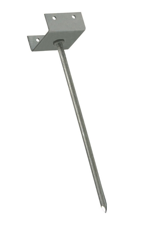

Die Firstlattenhalter werden in den Firstbalken geschraubt nehme ich an?
Scheint als hättest du versucht möglichst viele der Alten Firstziegel wiederzuverwenden. Ich hab mir das Ziel gar nicht erst gesetzt und so viele neue Firstziegel gekauft, wie aufs Dach kommen. Hab eher Bedenken um die Normalen dachziegel unterm First, denn da hab ich "nur" 100 ersatz und es sidn ca. 150 Ziegel. Da darf nicht zu viel kaputt gehen. Aber bei 1.2€ für einen Zeigel konnte ich dann doch nicht wiederstehen da einfach auf Vorrat zu kaufen und später keine Probleme zu haben.
EDIT
Gerade festgestellt, das ich keinen Firstbalken habe, also brauch ich Halterungen für die Sparren
Na das wird wieder was.
https://i.imgur.com/6EY5i6i.png
https://i.imgur.com/Hj949g4.png
Hier mal, wie das laut Hersteller bei mir anzubringen ist. Firstlattenhalter mit zwei Schenkeln unter die Konterlattung na schönen dank, ist so nachträglich nicht mehr zu montieren. AUf der Konterlattung passen die Schenkel natürlich nicht mehr unter dei Ziegel, also wieder Flexen.

Ich hab auch keinen Firstbalken. Ich habe so Lattenhalternägel verwendet. Siehst Du in dem Pappkarton. Diese werden mit dem Hammer dort eingeschlagen wo sich die beiden Dachbalken der 2 Dachflächen treffen. Die Nägel kann man schräg einhämmern dann erwischt man sicher einen Balken und dann den aufgeschweißten Halter wieder gerade biegen.
Das sieht doch schon super aus. So wie Du das gelöst hast gefällt mir das auch ganz gut. :thumbup: Ich hätte die Dachbahn noch ein gutes Stück breiter genommen.
