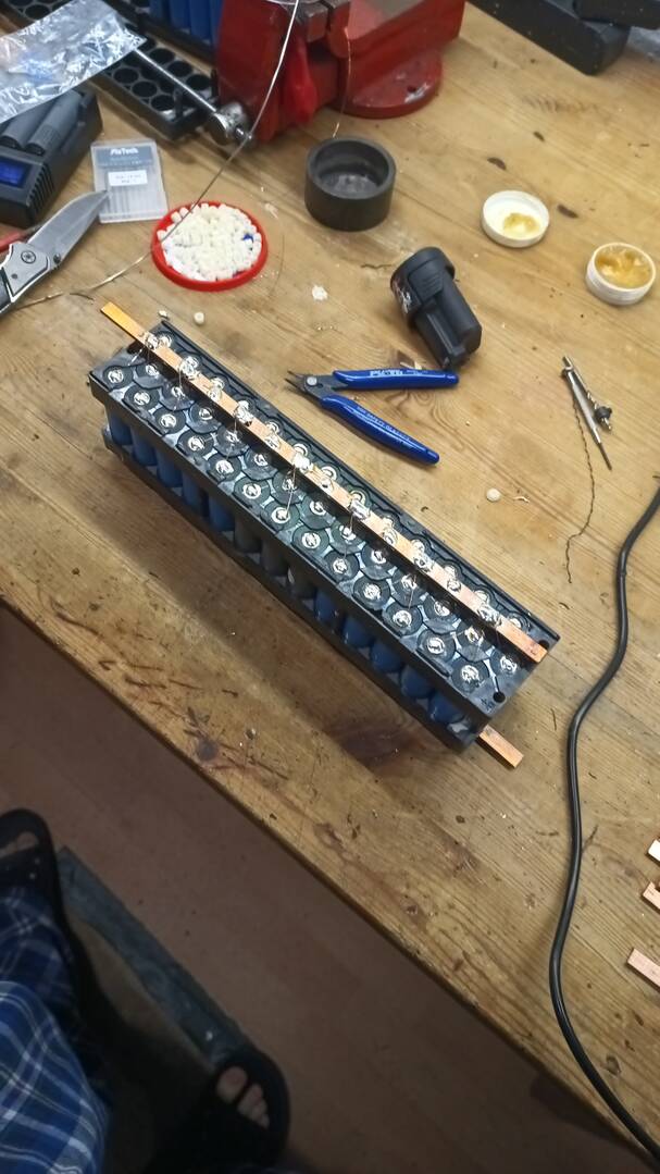

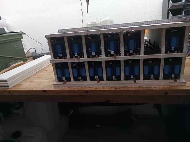

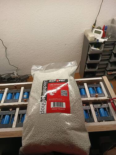

Moin, ich dachte ich stell euch mal mein Speicherprojekt vor.

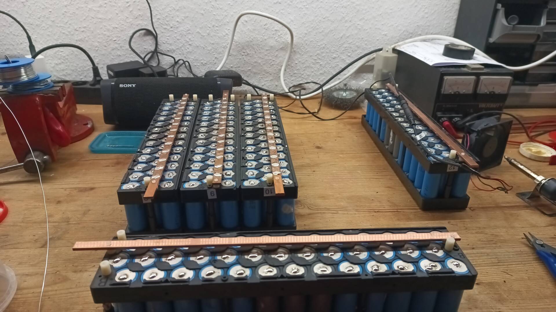

Das ganze besteht komplett aus 21700er Zellen. Es ist ein 14S39P. Die Zellen bzw ursprünglich die kompletten Akkus habe ich von einem befreundeten E-Bike Händler.

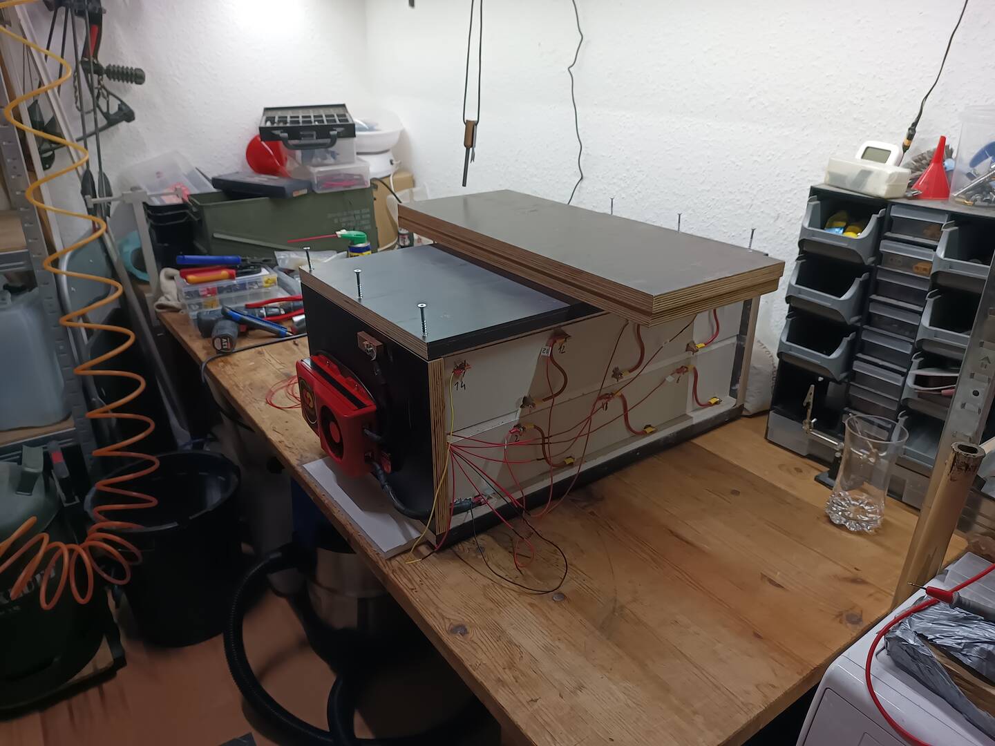

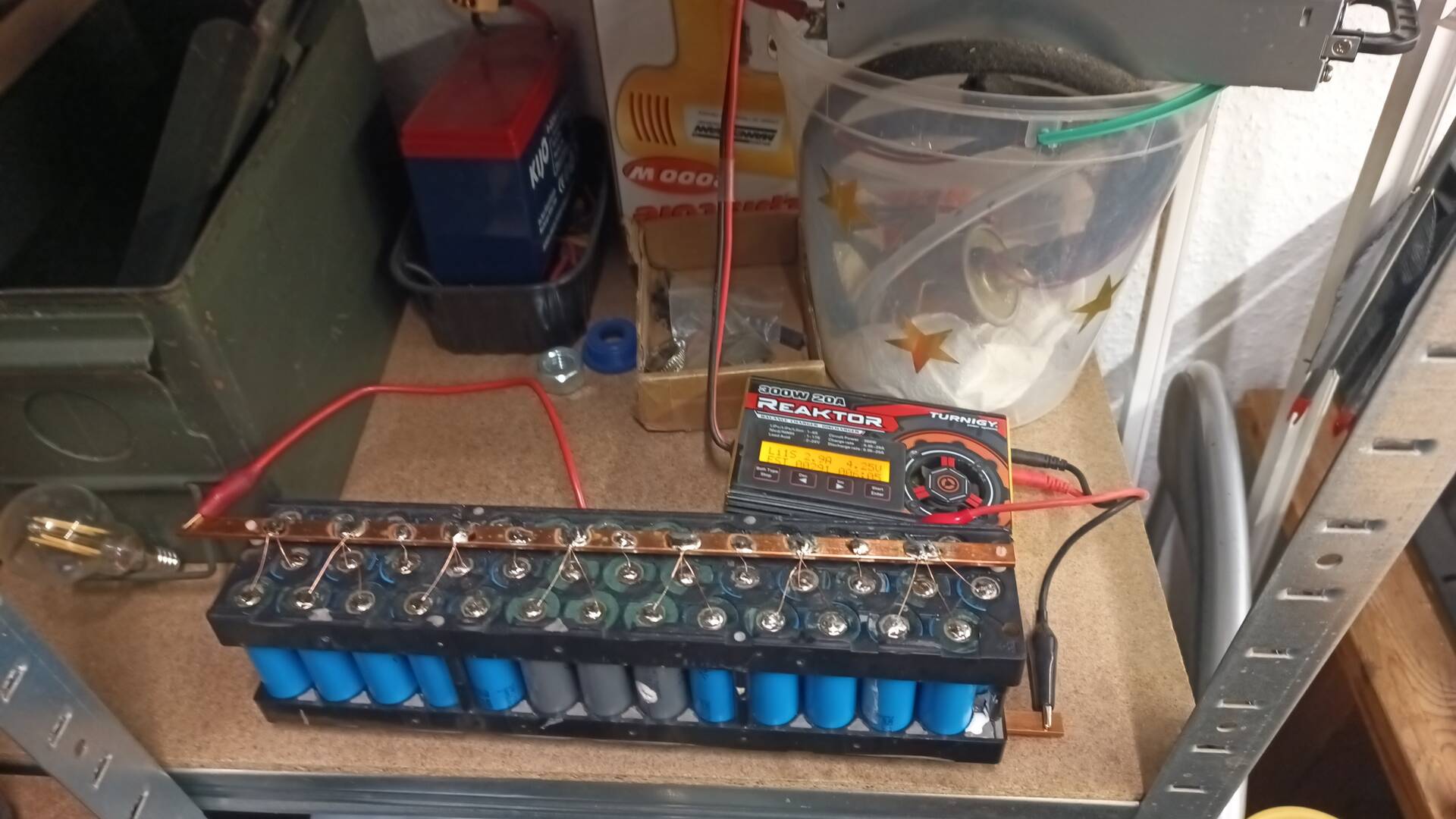

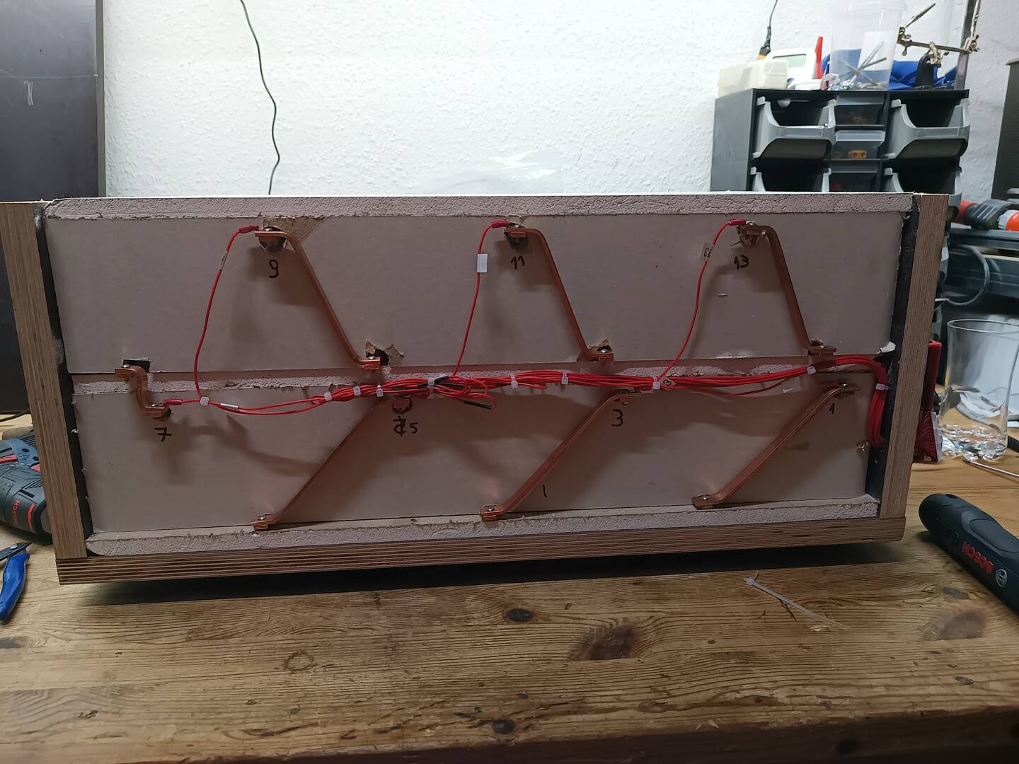

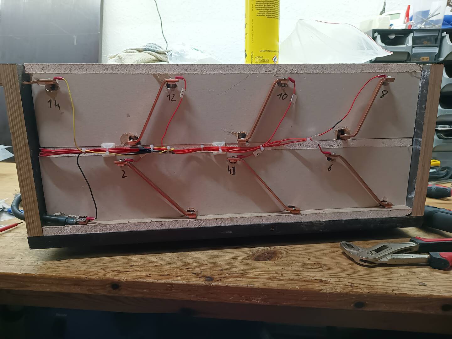

Der Speicher ist noch nicht ganz fertig, denn die Verbindung zwischen den Zellen soll ebenfalls mit Kupferschienen erfolgen. Leider sind die noch nicht da. Habs erstmal provisorisch mit Kabeln zusammen gebaut um das BMS schonmal einstellen zu können.
Kapazität des ganzen sind rechnerisch 10kWh.

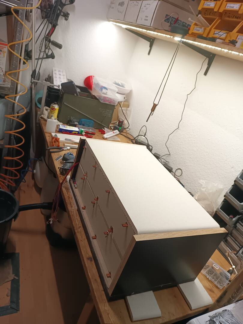

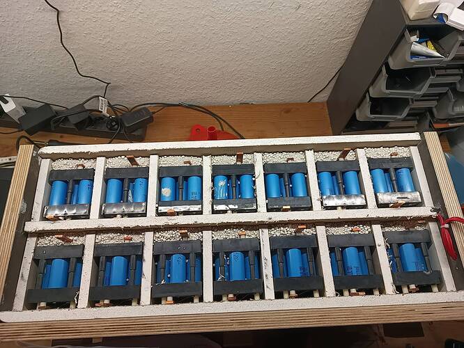

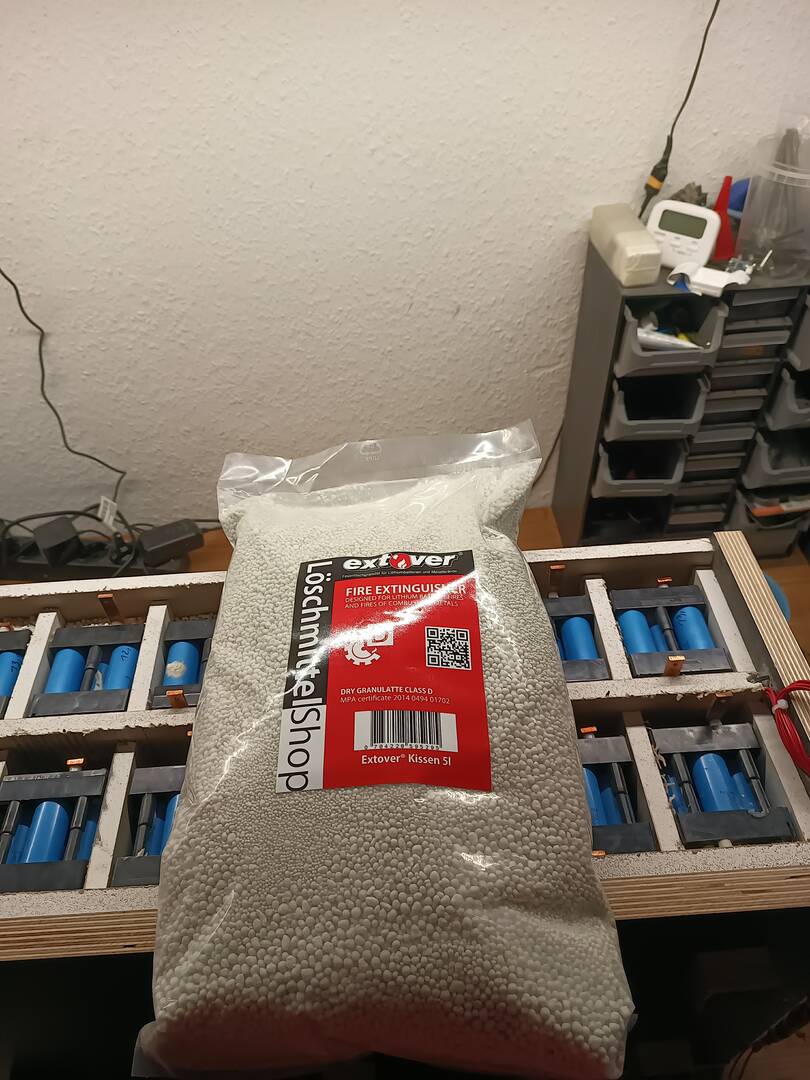

Zum Brandschutz habe ich wie man sieht die einzelnen Blöcke mit Rigipsplatten gegeneinander abgeschirmt. Die Blöcke stehen alle mit der Plus Seite nach oben. Den Hohlraum über den Zellen möchte ich noch mit Pyrobubbles füllen. Die sind aber auch noch nicht da.
Ja meine Werkstatt ist ein bisschen unordentlich haha
Sieht gut aus. Hast du Sicherungsdrähte an jeder Zelle dran?
@carolus ja hab ich. Das ging widererwarten echt fix zu löten nachdem ich meine Arbeitsweise optimiert hatte
Sieht echt gut aus, nur die Verbindungskabel zwischen den Zellen sehen auf dem letzten Bild etwas dünn aus?
@niun die Kabel sind nur provisorisch momentan. Das soll später auch mit 10x3 Kupferschiene gemacht werden aber ich war mir bei den Maßen unsicher und hatte erstmal nur die schienen für die Blöcke bestellt. Die schienen für die Zellverbindungen sind bestellt und kommen hoffentlich demnächst ?

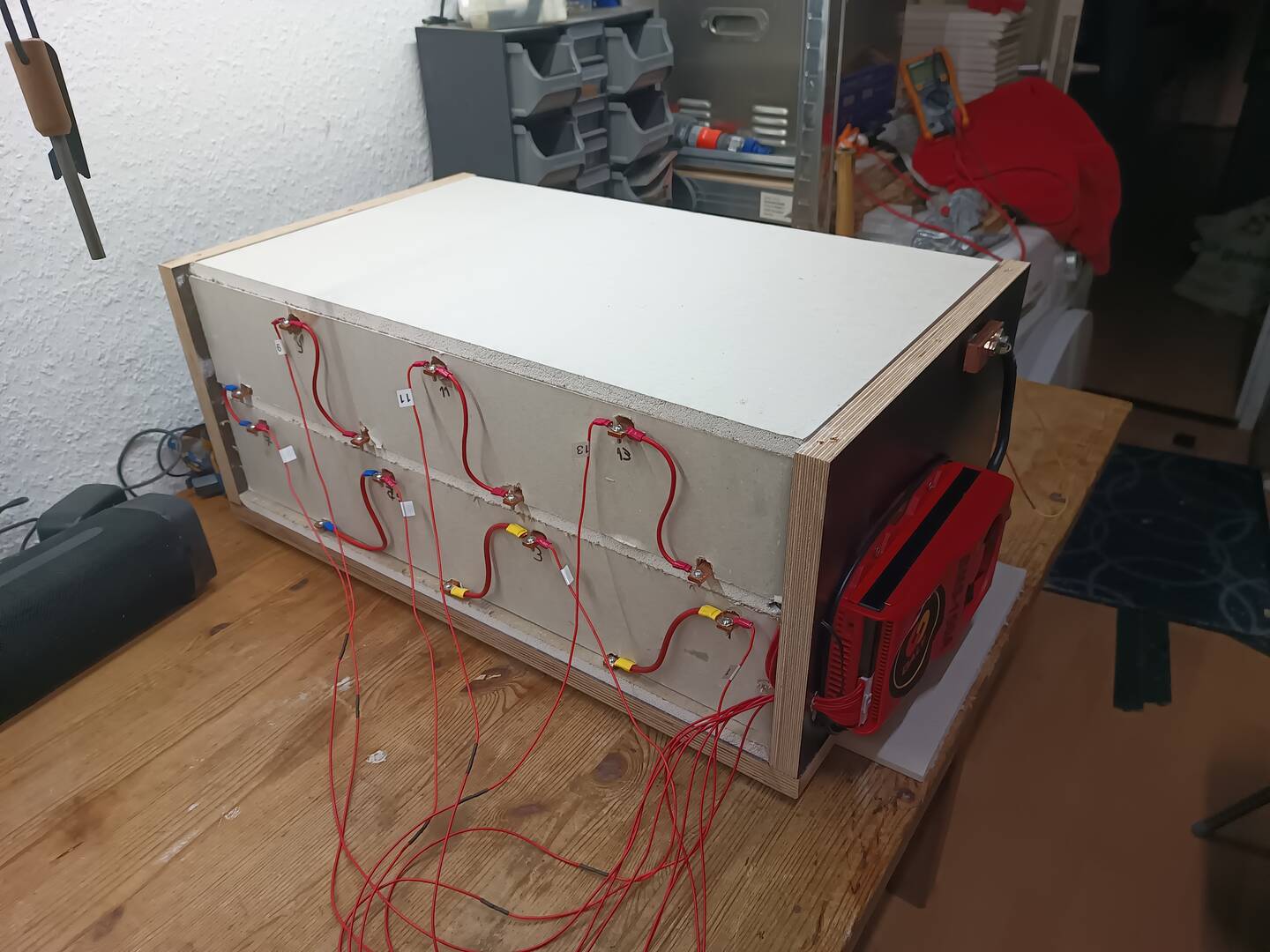

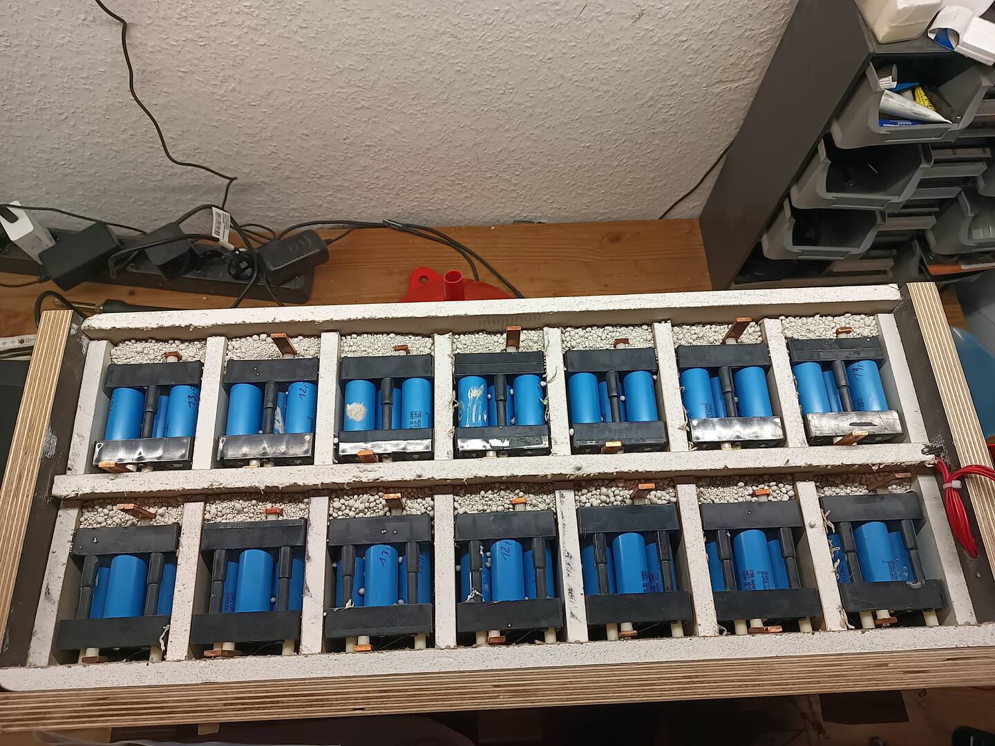

Hey kleines Update: Ich bin fertig
cool sieht doch gut aus was für ein Sicherungsdrat hast du genommen?
@recepbln 0.2mm Kupferdraht hab ich da genommen
@swaino oder lieber Kanthaldraht

Ich hab etwas ähnliches vor und stelle mir die Frage wie sich das mit Abwärme der Zellen bei Belastung verhält. ?
Hast Du damit schon Erfahrung oder Dir dazu Gedanken gemacht?
@brakelmann Da die Zellen selbst bei Volllast des Wechselrichters (5kW) weit unter 1C pro Zelle belastet werden hab ich hier kein Temperaturproblem.
Laut meiner Rechnung hab ich 2.67A pro Zelle wenn ich 5kW aus dem Akku zieh. Die Zellen selbst sind 5Ah Zellen. Dementsprechend grad mal knapp über 0.5C Entladeleistung.

besonders gefällt mir die thermische trennung
da hat jemand gut geplant ?
