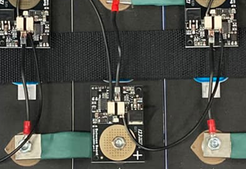

mein auf Elektro umgebauter Taunus mit 45 280Ah LiFePO4 Zellen steht eigentlich kurz vor der Abnahme - aber ich glaube, ich habe ziemlich was verkackt:

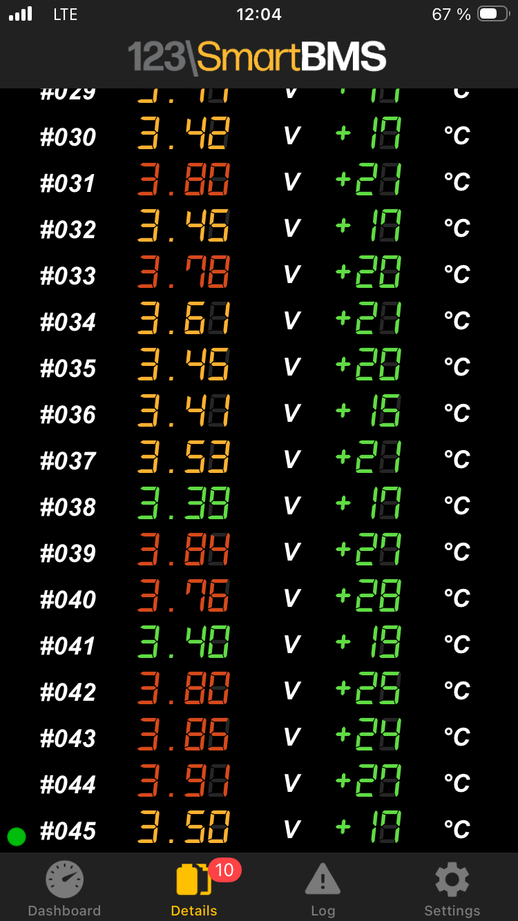

als ich vorgestern laden wollte, zeigte die App mir erst Kommunikationsfehler und dann einzelne Zellen mit Spannungen knapp unter 4V.
Meine Diagnose (und wenn ich mich hier so umlese, muss ich noch viel lernen):
Wackelkontakte an den einzelnen Kommunikationskabeln: damit hatte ich immer wieder Probleme. Ein Auto bewegt sich, ich kriege die Kabel einfach nicht zu 100% perfekt verbunden. Ich benutze aktuell auch unterschiedliche Querschnitte, 0,75 und 1,5qmm, einfach um zu testen, was besser hält. Alles starre Kupferkabel, die Ader besteht nur aus einem Draht. Ohne Aderendhülsen bisher.
ich hatte das Kabel vom end board Laderelais zum Ladegerät noch nicht angeschlossen. Also hat das Ladegerät (einphasiges laden) munter weiter geladen, als die Zellspannung schon bei ~4V lag.
einzelne Zellen kaputt, weil überladen? Immer, wenn das BMS nach dem Laden die Spannung irgendwann wieder runtergeholt hat, und ich wieder lade, geht die Zellspannung einzelner Zellen in unter einer Minute auf knapp 4V hoch.
Jetzt schwirren mir natürlich 1000 Fragen im Kopf herum:
Klar, das Kabel zwischen Ladegerät und end board muss ich anschließen und testen. Kann ich Zellen zerstört haben? Müssen die Zellen, wenn beschädigt, sofort getauscht werden? Kommunikationskabel mit unterschiedlichem Querschnitt vereinheitlichen? Einfach, was, außer alle Verbindungen zu prüfen, sollte ich nun testen?
Bin irgendwie sehr unsicher, deshalb danke für jeden Tipp

Kannst du mal bitte Fotos von den Akkuzellen hier einstellen (im Verkabelten Zustand wie sie im Fahrzeug eingebaut sind).
Update: 13:49
Kommunikationskabel müssen natürlich alle den gleichen Querschnitt haben. Vorschlag für Kabel: Silikonkabel Litzen-Klasse-6 Verzinnt Kabelquerschnitt 1,5qmm falls möglich 2,5qmm Perfekt verpresst oder gelötet.
Überprüfe die Spannungen mal mit dem Multimeter. Denn wenn die Spannungen nicht gerade während oder ganz kurz nach der Überladung angezeigt wurden, misst das BMS evtl. Mist. Denn ohne Ladestrom sinkt die Zellenspannung schnell wieder.
Vielen Dank schon mal. (Kommunikationskabel)Kabel habe ich bestellt, werden als erstes ausgetauscht. Dann werden die Verbindungen überprüft. Danach Spannungsprüfung mit dem Multimeter.
Aber so wie ich das sehe, ist das zumindest ein realistisches Szenario, dass Zellen überladen wurden?

Das 123 Electric BMS hat dann noch Kommunikationskabel, mit denen die einzelnen boards miteinander verbunden werden. Hier hatte ich bisher häufiger schon mal Probleme, einzelne Verbindungen haben den Kontakt verloren. Deshalb habe ich hier verschiedene Kabeltypen ausprobiert. Aktuell zwei unterschiedliche Kabel, um zu prüfen, ob eine Sorte besser hält. 123electric selbst legt 0,75qm starre Kabel bei. Damit habe ich also losgelegt. Jetzt werde ich auf die weiter oben empfohlenen Kabel umsteigen.
Stell doch mal ein Bild zu der Verbindung Kommunikationskabel. 0,75mm² sind elektrisch sicherlich ausreichend. Dickere Kabel generieren auch höhere mechanische Belastungen auf die Boards.
Nachtrag, da hat sich was überschnitten

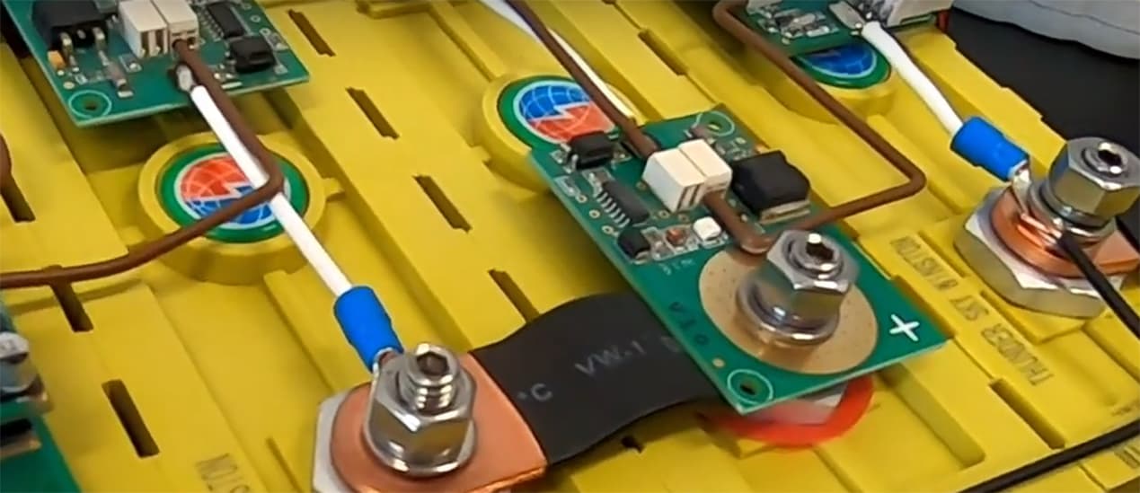

Aber, so darf man das nicht machen. In das weiße Kabel vom M6 Bolzen zur Leiterkarte gehört ein U-Bogen der die Bewegung aufnimmt. Wie das Kabel an dem PCB angebracht ist ist leider nicht gut genug zu erkennen. Da würde ein weiteres Foto helfen.

Die weissen Klemmadapter auf den Platinen scheinen mir besser zu sein als verlötete Litzen, möglichst flexible Litzen mit Silikonisolation wären bestimmt kein fehler (ausser WIkipedia weiß mehr).

Zum Thema: Ich glaube auch nicht, daß Zellen zerstört wurden, eher daß die Verbindung zum BMS eben unterbrochen war und falsche Spannungswerte gemessen wurden.
