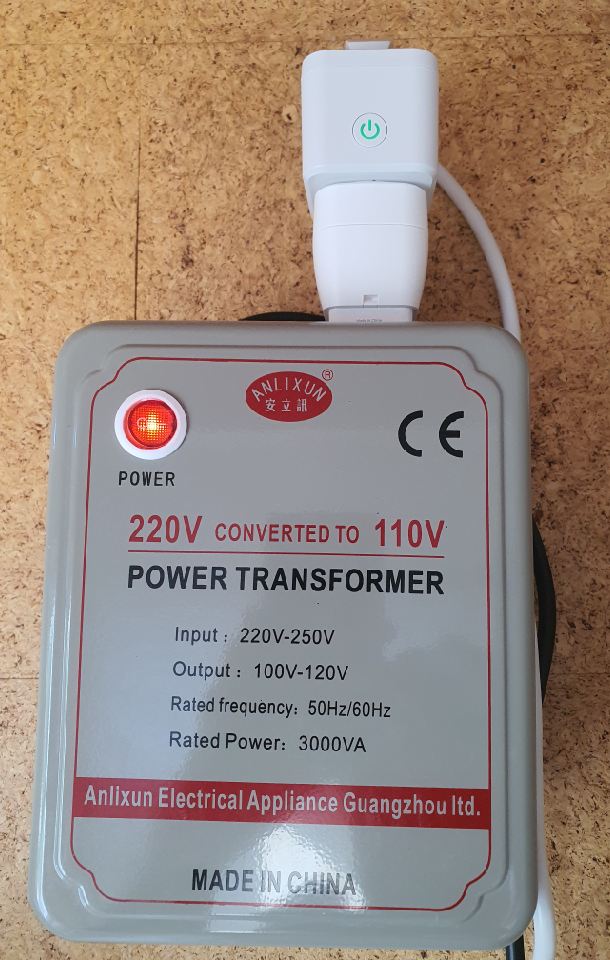

22A knacken aber nicht den B16.
Der kommt magnetisch bei 3-5x Auslegungsstrom in die Bedrouille.
Ich nehme an, du beziehst dich auf das Diagramm.
Das Diagramm habe ich als Beispiel aus dem Netz und zeigt für einen 100VA Ringkerntrafo den Einschaltstrom von 22A für eine Halbwelle bei 0,4A continues.
Also einen um mehr als das 50zig fache des kontinuierlichen Stroms.
Bei 360VA Sekundärseitig und einem Ringkerntrafo für 500-1000VA wird es ein vielfaches des Beispiels mit 22A sein und dann leidet der Kontakt sicherlich.
Zumal der Kollege geschrieben hat das das Teil bei 1400VA (6A) unangenehm warm wird.
Er hat das Thema gelöst. Erschaltet jetzt auf der Sekundärseite (360VA bei 110VAC). Damit sehen die Relaiskontakte nur die ohmische Last und alles ist gut.

Das Relais in den Tasmota ist laut Aufschrift auf der Schaltsteckdose für "max 16A" ausgelegt.
Zu3.:
Die Kontake werden keine speziellen Hochstromkontakte sein, die die Lichtbögen, welche beim Schalten von Kondensatoren oder Spulen (C kapazitiv, L Induktiv) wohl auch bei Wechselspannung "kurzeitig" entstehen, gut aushalten können.
Verschweißen der Kontakte (immer an) oder schlechter Kontakt (mehr Verlustleistung, mehr Wärme) könnten wohl am Ende das Gerät unbrauchbar machen.
Zu1.:
Dauerhaft 1400W war zuviel. Nach 20 Min an , hatten die Steckerkontakte (des Schalters) nach dem herausziehen direkt befühlt, eine unangenehm heiße Temperatur, so dass man sie nicht länger festhalten wollte.
Um dauerhaft 16A oder.mehr zu schalten sind wohl solche Tasmota DIN Schalter geeignet.
Sie erhitzten sich bei mir bei ca 3000W nicht über 30Grad(Tasmota Anzeige), auch die ThermoKamera konnte nichts auffälliges finden.

Spartrafo im Dauerbetrieb:
Ich hab am Ende des 1. Posts noch hinzugefügt, dass der Spartrafo einen Rauchmelder über sich an der Decke bekommen hat.

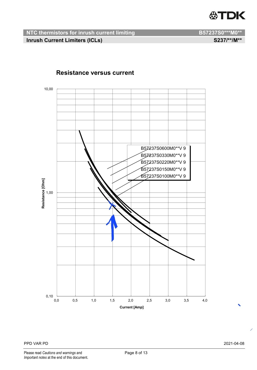

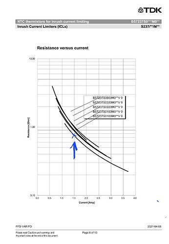

Passender "Inrush-Current-Limiter"?
Heißleiter. Wird wohl in Staubsaugern etc benutzt.
NTC Widerstand, 3,1 W, 10 Ohm
B57237-S100-M
Wenn ich es richtig abgelesen habe, hat er (im Betrieb) 0,8 Ohm bei 1,2W am Eingang. (1,5A Dauerstrom, ca. 350W Last bei 230V)
Edit
Der würde vor den Trafo kommen (in Reihe) und sich im Betrieb auf um die ?100 Grad erhitzen und dadurch den Widerstand senken.
Am Anfang beim Einschalten um die 10 Ohm, also begrenzt auf "max" "23A" bei "230V".
(beim peak mit 350V auch mal kurzzeitig um die 35A?)
Leitungswiderstände im Haus, Kabel, etc helfen auch bei der Begrenzung.
(EPCOS NTC Widerstand, 3,1 W, 10 Ohm | Heißleiter (NTCs) günstig kaufen | reichelt elektronik
(https://product.tdk.com/en/search/protection/current/ntc-limiter/info?part_no=B57237S0100M051
PDF Datenblatt
(https://product.tdk.com/system/files/dam/doc/product/protection/current/ntc-limiter/data_sheet/50/db/icl_16/s237.pdf
