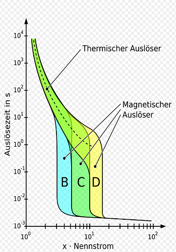

Wenn du in das Diagramm schaust liegt der Einschaltstrom rund 50x über dem Dauerstrom.
Überträgst du das auf deinen Fall darfst du ca. 75A oder mehr annehmen.

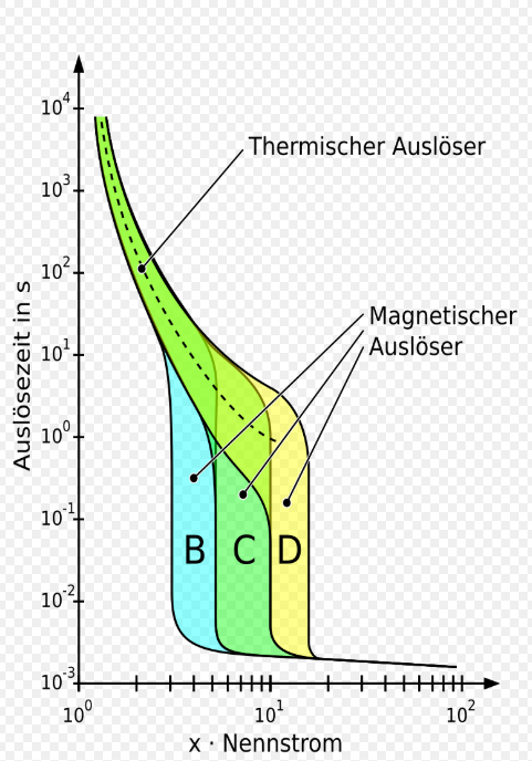

Du hattest geschrieben, ab und zu fliegt der B16A LS. Hier die Auslösecharakteristik:
Ich habe kein detaillierteres gefunden aber für Millisekunden dürfen der 10 - 100 fache Strom fliesen und trotzdem löst deine Sicherung vereinzelt aus.
Damit kannst du dir eine Vorstellung machen was an den Kontakten passiert.
Ich sehe das nicht als "gesund" an.
