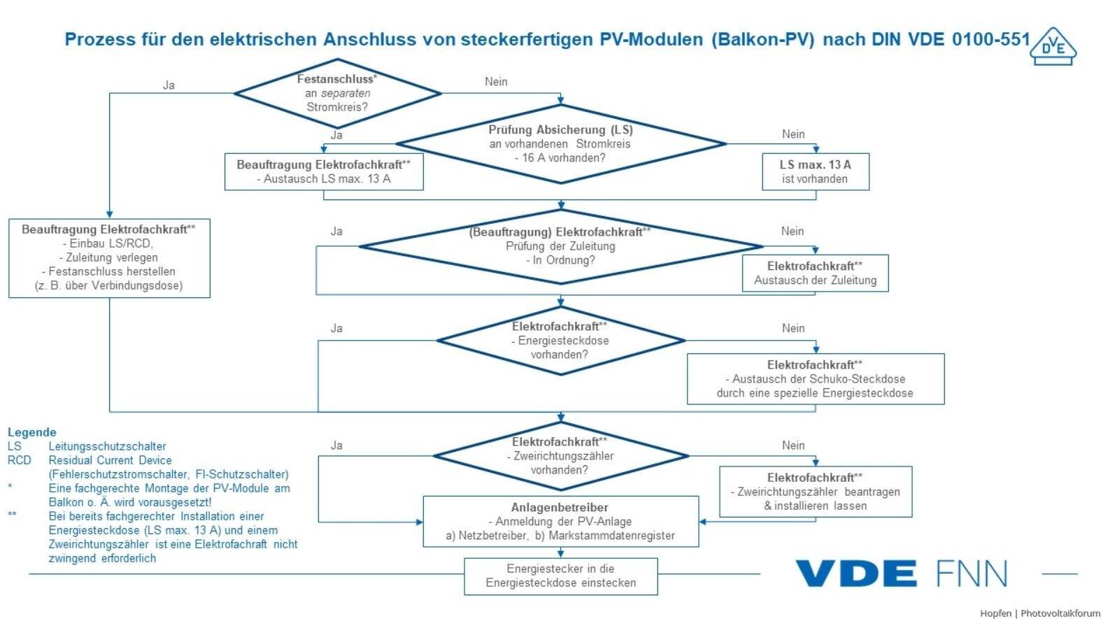

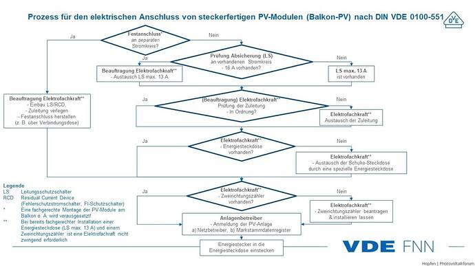

Wenn es eine separate Leitung nur für das BKW ist, kannst du diese auch mit 16A absichern.
Wenn hingegen weitere Dosen und damit auch Verbraucher an der Leitung hängen, ist damit die Leitung geschützt wird, eine kleinere Sicherung zu empfehlen (da die Leitung mit mehr belastet werden könnte, weil der LS nicht mehr alles sieht durch die Einspeisung des BKW).

Wenn deine Leitungen für 16A ausgelegt sind, reicht für den WorstCase mit 800W WR eine 13A Absicherung, wenn man über die 0,48 A Überschreitung ab absieht, die wirklich Peanuts sind und seltenst mal auftreten. Außerdem werden die 16A nur in ganz bestimmten Installationsformen kritisch, also z.B. wenn die Leitung in einer Dämmung liegen. Bei normaler Unterputzinstallation sind Ströme deutlich über 16A völlig unkritisch.
Mit 13A hättest du also mehr Leistung, die du über diese Leitung ziehen könntest. Wenn du die aber ganz sicher nie brauchen wirst und mit 10A bzw 2300 Watt hinkommst, kannst du auch eine 10A Sicherung nehmen.
