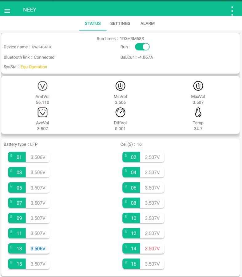

Ich habe mir ja den anderen Balancer in dem Thread zugelegt.
https://de.aliexpress.com/item/1005003097461248.html?gatewayAdapt=glo2deu&spm=a2g0o.order_list.0.0.21ef5c5foIVCSP
Nach knapp 2Tagen ist mein Speicher absolut ausgeglichen. Die Kombination aus Aktiv Balancer mit einstellbarer Balancer Startspannung macht nun ein Topbalancing wirklich schnell und zuverlässig möglich.
Ich kann den wirklich empfehlen. Ich hatte vorher den aktiven 5A Heltec, der über den ganzen Spannungsbereich balanced hat. Ein Topbalancing war da nicht möglich, die Zellen waren unter 3,4 immer nah beeinander aber oberhalb immer weit auseinander 0.15-0.2V.
Der Jetzige Balancer hat das in kurzer Zeit perfekt gelöst, da er jetzt unter 3,4V deaktiviert und ab 3,45 wieder aktiviert wird.
Leider funktioniert die App nicht auf meinen aktuellen Samsung Android Handys/Tablets nur auf einem älteren funzt es problemlos.

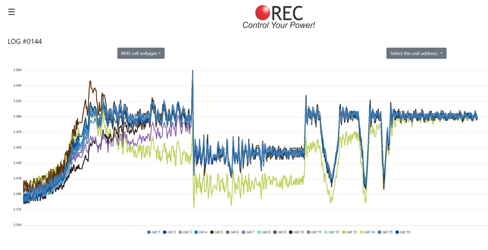

Hier noch eins mit dem Heltec.
