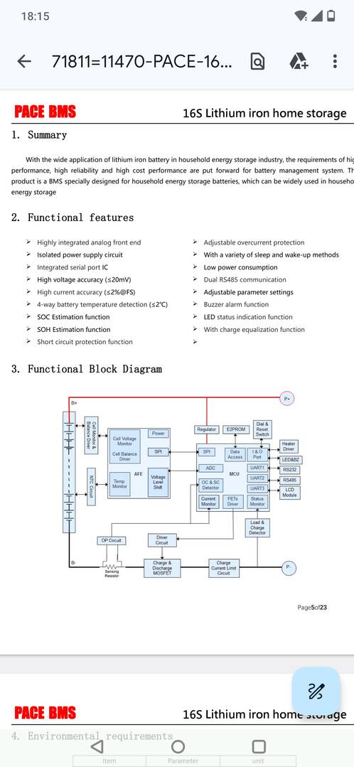

10 kWh Titan Solar/FM Solar BMS einstellungen (PACE BMS)
Kann mir bitte einer helfen, das BMS von meinem Batteriespeicher richtig einzustellen?
Punkte die ich gerne berücksichtigen würde...
  • Die Teile sind in der Garage montiert, daher würde ich gerne die Temperatur an einen maximalen Ladestrom vom 0.3C anpassen (also mindestens 7 C° Betriebstemperatur).
  • Ich hab gelesen, dass unter 20 oder 30 % SOC vermehrt Lithium-Plating auftritt, daher würde ich gerne mindestens 20 % in der Batterie belassen.
  • Stimmt es, dass die über 90 % SOC nur noch langsam gelanden werden dürfen? Diese Regelung kann mein WR natürlich nicht und schießt da bis zu Ende mit voller Leistung rein, daher als maximalen Ladezustand 90 % SOC.

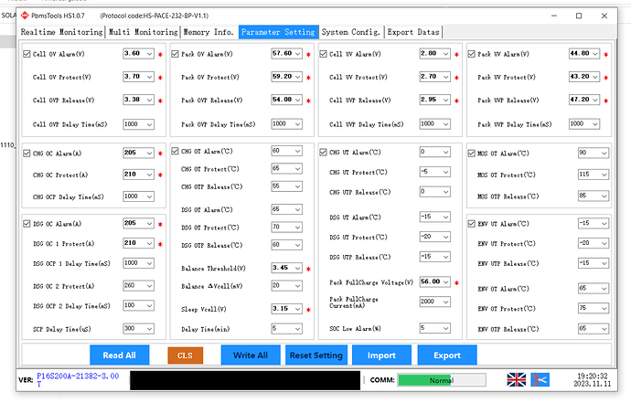

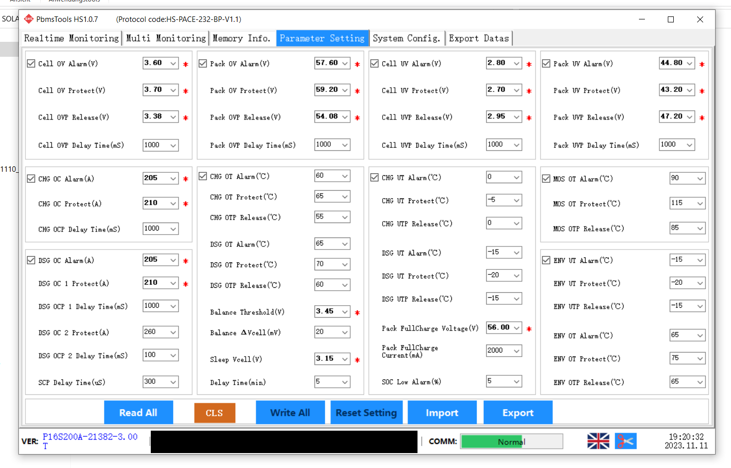

Das sind die aktuellen Zahlen.
Und an der Datei bin ich gerade dran, die mit # hab ich eigentlich schon mehr oder weniger fertig...

Habe ich das richtig verstanden? Die Alarmwerte generieren ein Alarmsignal für den WR, damit der abschalten kann und schalten die Alarm-LED vom Speicher an und bei den Protectwerten trennt das BMS dann den Minus?
Was machen die Werte?
<Param Index="26" Name="Balance Threshold(V)">4</Param>
<Param Index="27" Name="Balance ΔVcell(mV)">20</Param>
<Param Index="28" Name="Sleep Vcell(V)">2</Param>
<Param Index="29" Name="Delay Time(min)">5</Param>
Und warum gibt es:
<Param Index="30" Name="Pack FullCharge Voltage(V)">53.60</Param>
<Param Index="31" Name="Pack FullCharge Current(mA)">2000</Param>
<Param Index="53" Name="SOC Low Alarm(%)">5</Param>
Wenn man doch Pack OV und UV einstellt? Oder sind das nur interne BMS Schutzwerte und der WR bekommt eigentlich für seinen 100 % SOC Ladezustand nur:
mitgeteilt?
Woher weiß der WR was SOC 0% ist? Welcher Wert ist das?

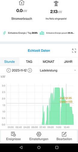

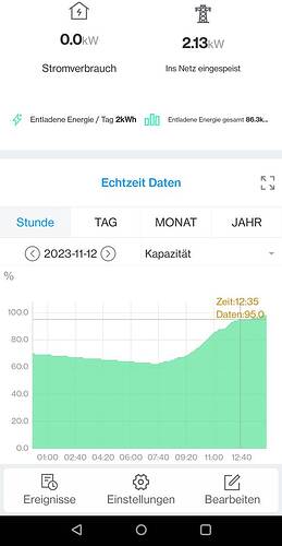

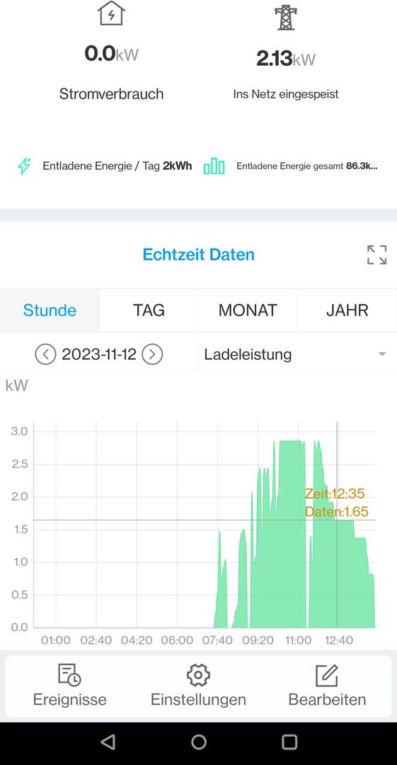

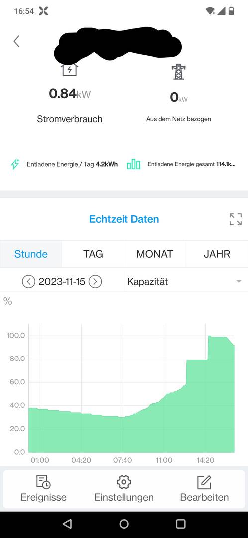

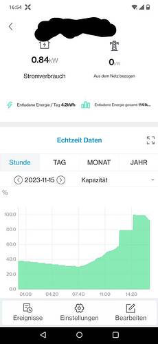

Muss ich noch beobachten, aber scheinbar wird doch gegen Ende, so ab 95 % die Ladeleistung reduziert...

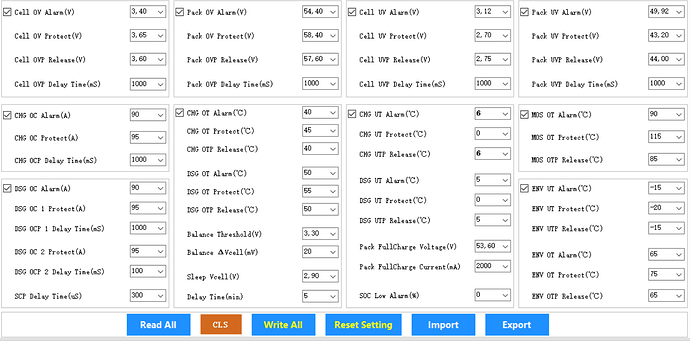

Das sind jetzt die Einstellungen, die ich mal probiere...
Sleep Vcell(V) habe ich auf 2,90. Also ausserhalb des erlaubten Bereich.

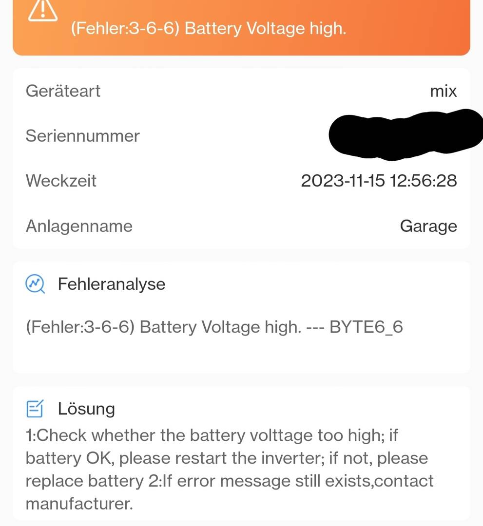

Benutzung auf eigene Gefahr. Nach dem umstellen hatte ich eine Fehlermeldung bei 53,60 Volt und dann hat der das scheinbar neu justiert??
Mal abwarten...
CHG OT und DSG OT sind noch zu hoch. Aber jetzt für den Winter sicher erstmal nicht so tragisch.
Der WR schafft 80 A und die Leitungssicherungen haben 100 A, daher kommen die niedrigen Zahlen in den OC.

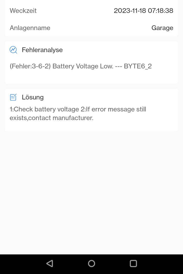

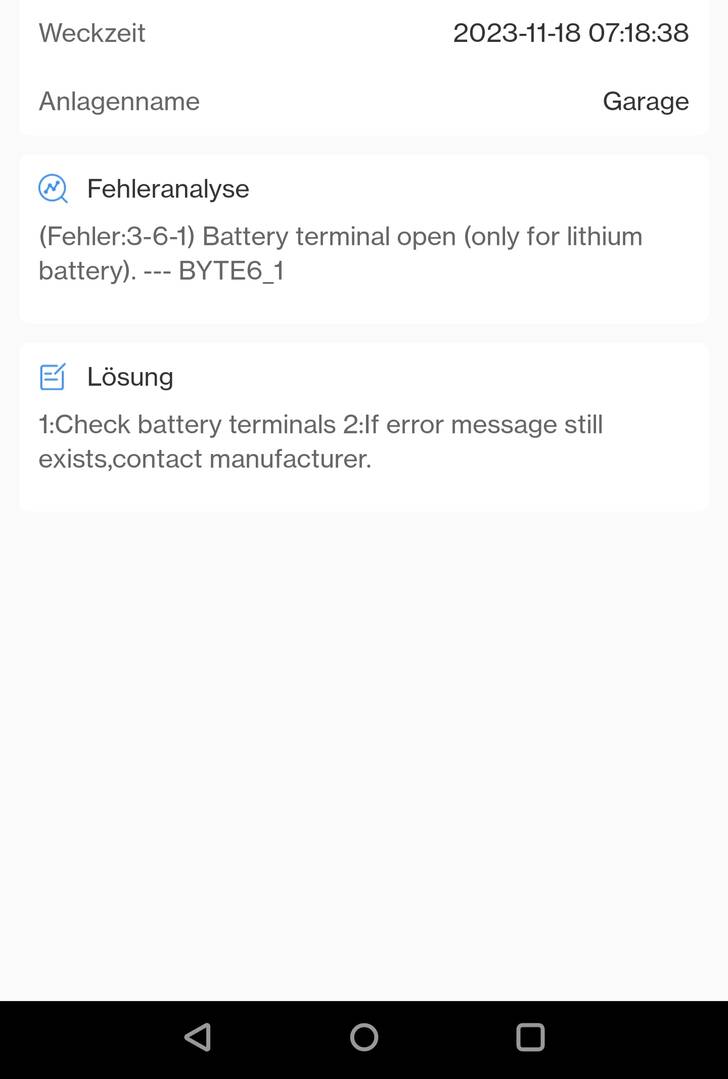

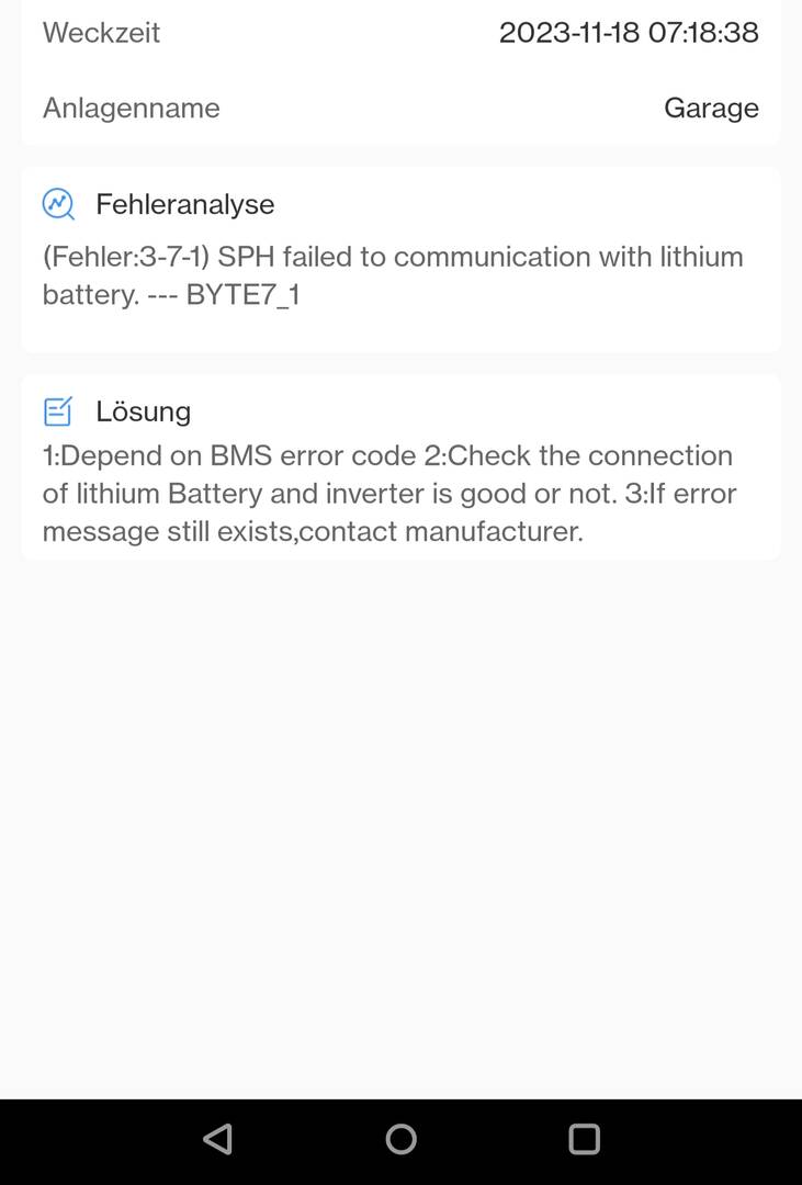

Also, heute früh haben sich die Akkupack verabschiedet.
Man konnte die aber wieder einschalten und wenn man schnell ist, vor dem wieder ausschalten die Werte im BMS ändern.
Cell und Pack UV Release muss zwischen den Alarm und Protect werten liegen.
Mal sehen wie die Reise mit dem Niedervoltspeicher weiter geht...
Da scheinbar der WR bei einem Alarm schon abschaltet, tut man wahrscheinlich gut daran, die Protect und release werte mit einem großen Abstand zu den Alarm werten einzustellen.
Sonst muss man im schlimmsten Fall bei dem Schrott ein Ladegerät direkt an die Zellen anhängen.
Frage, bei Protect schaltet sich das BMS aus und die Batterie Leitung wird getrennt. Man kann dann also nicht mehr laden und entladen...
Ist das nur bei UV der Fall, oder auch bei OV?
Das würde dann auch erklären, warum bei Auslieferung OV Protect mit 59.2 über dem Maximum von 58,4 eingestellt war.
Protect scheint also eher ein Explosionsschutz zu sein, oder kann man das irgendwie sinnvoll einsetzen??
Und bei ausgelöstem Protect muss man scheinbar das BMS von Hand aus und wieder einschalten.

Bei OVP kann man nicht mehr laden, aber entladen.
Bei UVP geht laden aber entladen ist blockiert.
Beides mehrfach getestet mit einem Victron MP2
Ich hab es jetzt mal geändert. Mal schauen, was passiert...
Also bei mir hat die Kiste (Growatt SPH4600TL BL-UP) scheinbar komplett dicht gemacht.
Also, BMS- und Batterieverbindung zum WR getrennt...
Reagiert der Wechselrichter ggf anders wie ein Victron?
Von der Theorie, wenn der Sensing Resistor bei einem Protect auftrennt, ist das (-) Kabel einfach durch.
Dann geht halt kein laden und entladen mehr...

Was ich so gelesen hab, ist der Verschleiß bei sehr niedrigen SOC und sehr hohem SOC, wie auch bei laden bei sehr niedrigen Temperaturen stark erhöht.
SOC Max und die Temperaturen kann man im WR nicht einstellen, dafür muss man am BMS rumfummeln.

Es scheint sich einzupendeln. Im WR hab ich 20 % Min SOC eingestellt.
Noch ein Problem, was vermutlich vermehrt im Winter Auftritt...
Die Akkus sollen ja bei 50 % gelagert werden. Jetzt ist es so, dass die Ladeleistung im Winter oft nicht ausreicht, um den an den Max SOC 80 % zu bringen.
