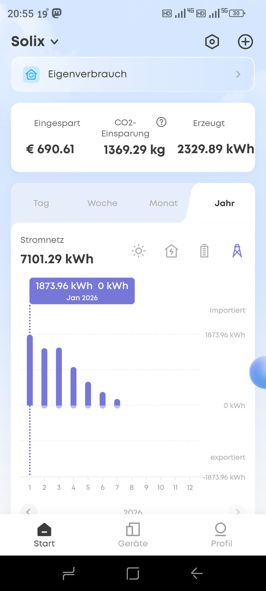

Ich habe mit WP und BEV ca. 8500 kWh Stromverbrauch jährlich, davon beziehe ich 2500 kWh aus dem Netz.
Den Rest erzeugt meine 21,45kWp Ost-West Anlage mit jetzt 34kWh Speicher. Damit bin ich von Anfang März bis Ende Oktober autark. Der Speicher hilft gerade in der Übergangszeit den Netzbezug möglichst zu vermeiden. Dank Einspeisevergütung bin ich bei +/- 0 bei den laufenden Kosten.

Moin, gute Frage. Ich habe gerade mal nachgesehen, in den letzten zwei Monaten bin ich nie über 5kw gekommen. Das könnte im Winter anders sein, da fehlen mir leider die Daten. Aber über 10kw denke ich ist eher die Ausnahme.
