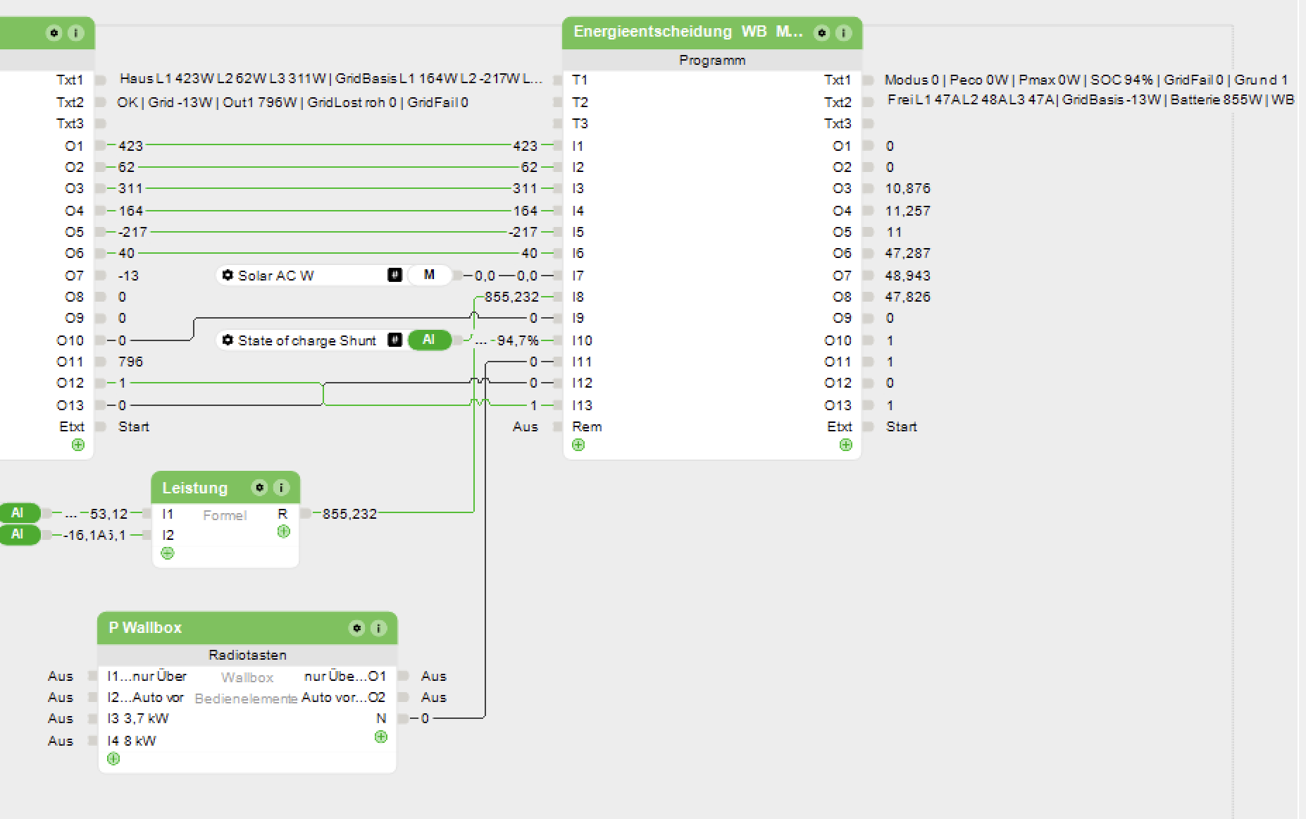

Die ersten Bausteine sind programmiert
Es ist faszinierend wie man mit Hilfe der KI das Lastenheft aufstellen kann, und so nach und nach die Bausteine entstehen.
  • Auswertung der Einzelnen Phasen, sowohl zum Netz als auch intern.
  • Zustandserfassung der Wallbox
  • Überprüfung ob das Fahrzeug nur einphasig oder dreiphasig laden kann
  • verschieden schwellwerte für die Umschaltung ein oder dreiphasig
  • Fallback und Fehler Funktionen
  • feste Ladewerte oder Überschussregelung
  • verhalten bei Grid lost
um nur einige zu nennen

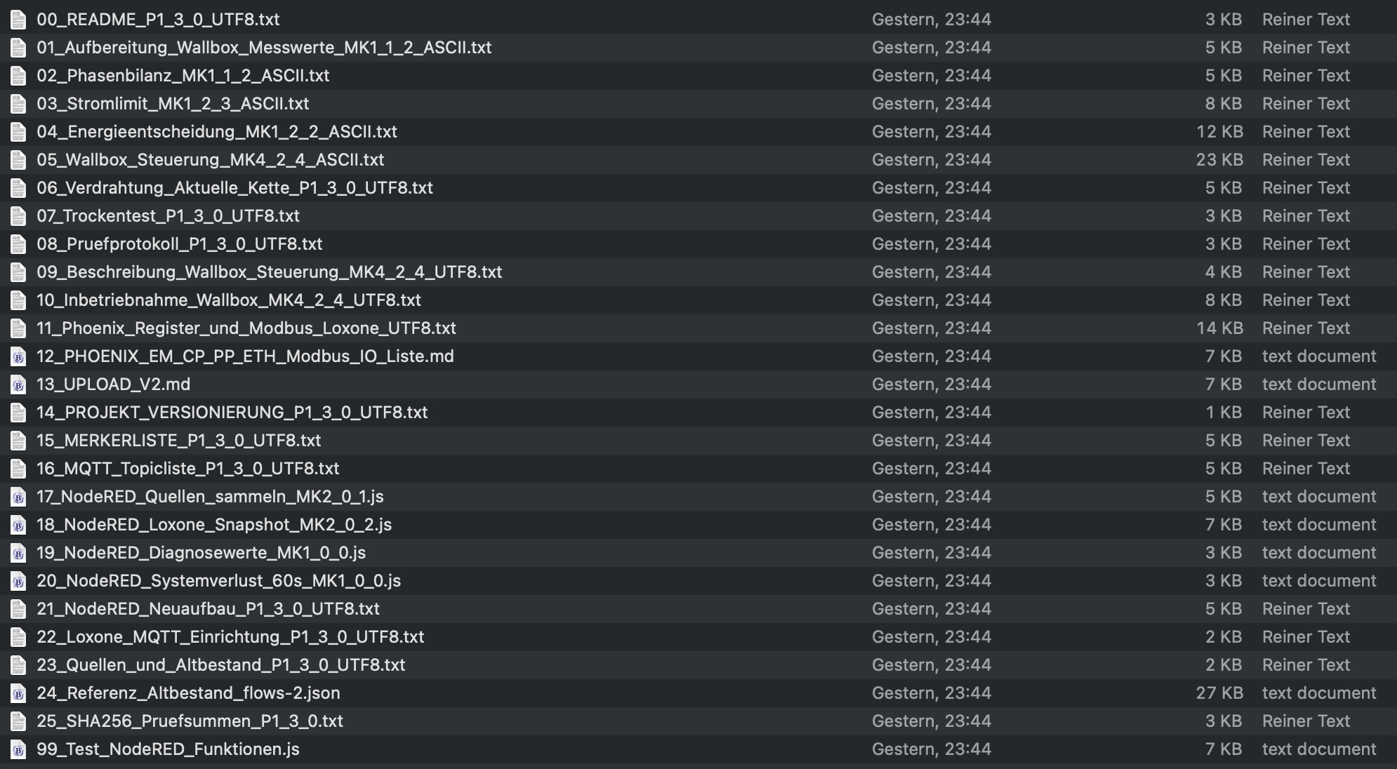

Das Wallbox Script ist tückischer als gedacht, mittlerweile bei Mk4, Mk4.1 in Arbeit.
Rückfallebenen und Fehler müssen besser abgefangen werden. Plausiblitätsprüfung für Schütze abgefallen kommen hinzu (Stromprüfung L1-L3)
Ich bin auf einem guten Weg, es sind noch Hilfskontakte für die Schütze bestellt, ich denke am Dienstag oder Mittwoch kann ich dann die erste Box umverdrahten und das ganze testen
meine Anforderungen an das LLM für die Erstellung der Programmierung,

LOXONE / PHOENIX WALLBOX-STEUERUNG
Projektversion P1.0.0
Austauschpaket 05.09.2026 - Stand MK4.2.4
Verbindliche Paketbezeichnung
Austauschpaket_P1_0_0_FREIGEGEBEN_TROCKENTEST_2026-09-05
Die Projektversion bezeichnet die zusammengehoerige Kombination aus
Programmen, Verdrahtung und Dokumentation. Die einzelnen MK-Nummern
bezeichnen weiterhin den Entwicklungsstand des jeweiligen Bausteins.
Enthaltene Programmstaende
1. Aufbereitung Wallbox-Messwerte MK1.1.2
2. Phasenbilanz MK1.1.2
3. Stromlimit Wallbox Manager MK1.2.2
4. Energieentscheidung MK1.2.2
5. Wallbox-Steuerung MK4.2.4
Die Datei der Wallbox-Steuerung wird identisch in die beiden Instanzen
WB1 und WB2 eingefuegt. Insgesamt werden damit sechs Loxone-Programm-
Bausteine verwendet und das Loxone-Limit von acht eingehalten.
Sicherheitsstatus
Freigegeben fuer Einbau in Loxone Config und einen Trockentest ohne
angeschlossene Aktor-Ausgaenge. Die Ausgaenge zu Phoenix Coil 400/405/406
und Register 300 erst nach erfolgreicher LiveView-Pruefung einer einzelnen
Wallbox verbinden. Der erste reale Test beginnt mit 6 A und wird vor Ort
beobachtet.
Die Skripte ersetzen keine elektrische Verriegelung, Schutzorgane,
Herstellerfunktionen oder die Pruefung durch eine Elektrofachkraft.
Wichtige neue Schnittstelle
Der Baustein Stromlimit MK1.2.2 braucht pro Phase Grid-Wirkleistung,
Grid-RMS-Strom und Spannung. Die Spannungen werden an T1..T3 als
Centivolt-Integer uebergeben, z.B. 230,45 V als Text "23045".
Bei fehlendem oder veraltetem Wert muss exakt "!" anliegen.
Das Stromlimit gibt nur die aus dem aktuell gemessenen RMS-Strom zulaessige
Aenderung frei. Einspeisung wird nicht als unkontrollierte Zusatzfreigabe
verwendet; bei mehr als 48 A Einspeisestrom wird der vorhandene WB-Wert
gehalten, weil ein Abregeln die Einspeisung vergroessern koennte.
Keine Datei aus aelteren Ordnern mit diesem Paket mischen.

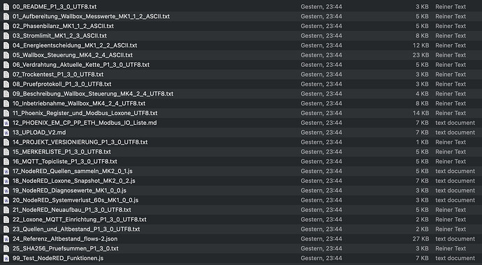

WALLBOX-PROJEKT P1.4.0 - PRODUKTIVSTAND WB1
Stand: 09.09.2026
Dieses Verzeichnis ist der bereinigte Produktivstand der Energie-, MQTT-
und Wallbox-Steuerung nach bestandenem realem 1P/3P-Umschalttest an WB1 Hof.
Die Entwicklungs-Zwischenstaende MK4.2.5 bis MK4.3.1 verbleiben ausschliesslich
im Paket P1.3.7 AKTUELL LIVETEST und sind hier bewusst nicht enthalten.
FREIGEGEBENER STAND
- Node-RED-Flow: Energie MQTT - P1.3.6
- Loxone-Snapshot: MK2.1.1
- Control-JSON: energy/loxone/control/v1, alle 2 s, QoS 1, nicht retained
- Direkter Schema-Livewert: energy/loxone/control/schema_live
- Loxone-UDP-Vorlage: Loxberry Energie P1.3.4
- Wallbox-Steuerung WB1 Hof: MK4.3.2
- Phoenix WB1: HR330=15 und HR390=2 praktisch bestaetigt
BAUSTEINVERSIONEN
- Aufbereitung Wallbox-Messwerte: MK1.1.2
- Phasenbilanz: MK1.1.2
- Stromlimit: MK1.2.3
- Energieentscheidung: MK1.2.2
- Wallbox-Steuerung: MK4.3.2
- Node-RED Quellen sammeln: MK2.0.1
- Node-RED Loxone-Snapshot: MK2.1.1
- Node-RED Diagnosewerte: MK1.0.0
- Node-RED Systemverlust: MK1.0.0
- Loxone VIU Loxberry Energie: P1.3.4
REALE FREIGABEPRUEFUNG WB1 HOF
- 1P-Ladung mit 6 A erfolgreich.
- Kontrollierter Wechsel von 1P auf 3P erfolgreich.
- Verzoegerte Phoenix-/Loxone-Modbus-Rueckmeldungen sicher toleriert.
- Drei Fahrzeuglader durften ihre Phasenstroeme zeitversetzt hochfahren.
- Stabiler 3P-Betrieb bei etwa 11 A je Phase und rund 8 kW.
- Kontrollierte Abschaltung mit korrekten Haupt- und 3P-Rueckmeldungen.
- Reines 1P-Verhalten durch Abklemmen von L2 und L3 am Typ-2-Stecker
  praktisch erzeugt.
- Automatische 1P-Erkennung, Strompruefung, Ruecksprung auf 1P und Erhoehung
  der Leistung auf Typ-2-L1 fehlerfrei durchlaufen.
- Zu keinem Zeitpunkt gleichzeitige Ansteuerung von 1P- und 3P-Schuetz.
WICHTIGE DATEIEN
- 01..05: freigegebene PicoC-Bausteine
- 06: verbindliche Verdrahtungsliste
- 07/08: Testplan und ausgefuelltes Pruefprotokoll
- 09/10: Beschreibung und Inbetriebnahme MK4.3.2
- 11/12: Phoenix-Register und Modbus-I/O
- 14: Projekt- und Modulversionierung
- 15: Merkerliste
- 16: MQTT-Topicliste
- 17..20: Funktionen des aktiven Node-RED-Flows
- 21/22: Node-RED- und Loxone-Einrichtung
- 25: SHA-256-Pruefsummen dieses Pakets
- 26: importierbarer aktiver Node-RED-Teilflow
- 27/28: Loxone-UDP-Importvorlage und Hinweise
- 29: UDP-Mitschnitt und Fehleranalyse
- 30/31: Node-RED-Sicherungen
- 32: kompakter Produktivstand und Restpunkte
- 33: unabhaengige Softwarepruefung MK4.3.2
- 34: automatischer Test der Wallbox-Steuerung MK4.3.2
- 99: automatischer Test der Node-RED-Funktionen
