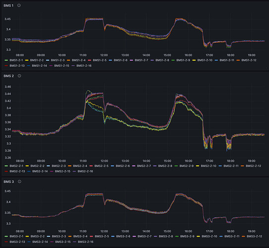

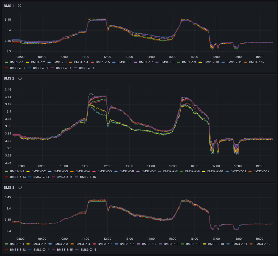

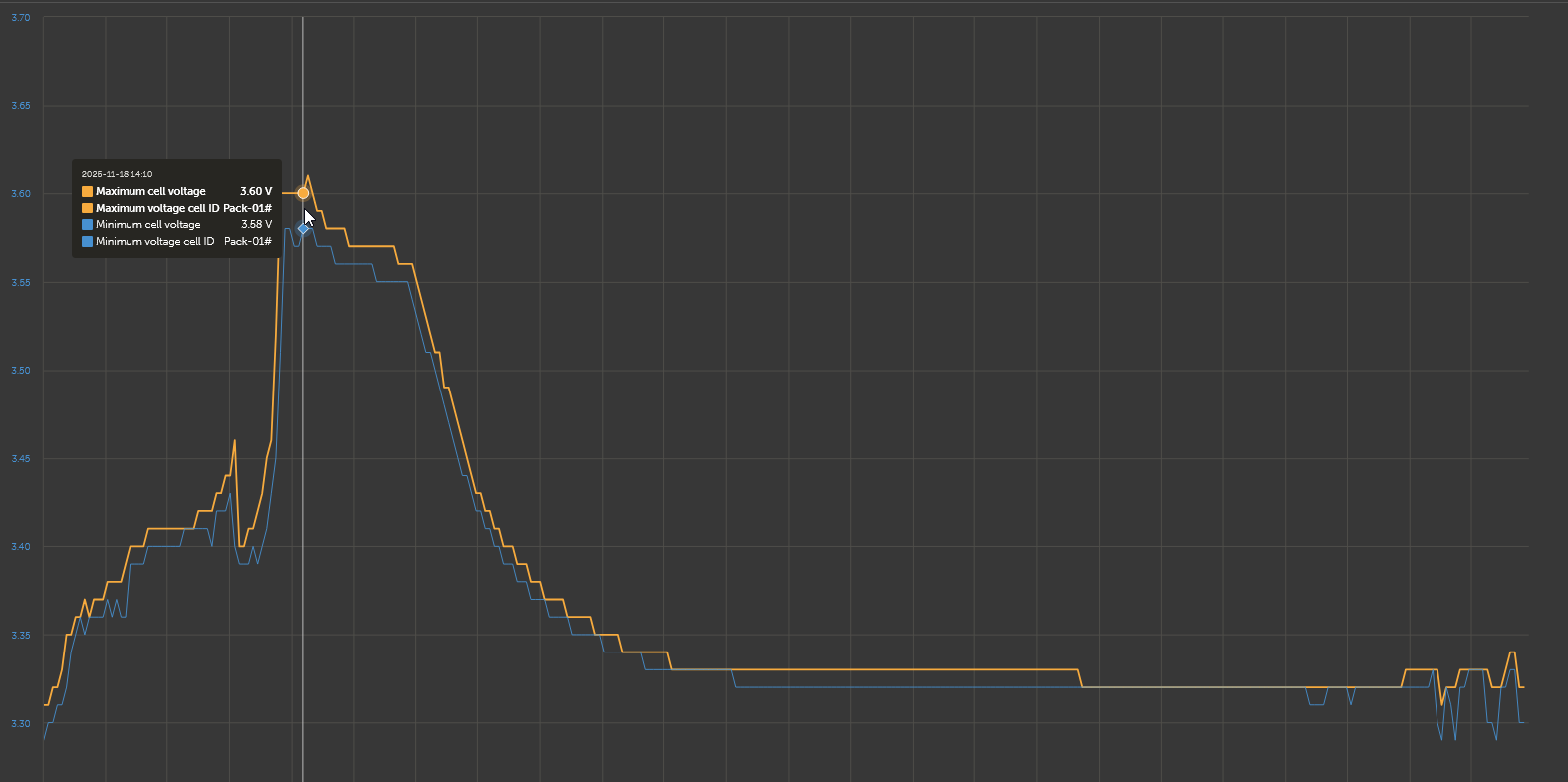

Anbei der Verlauf der Zellen-Spannung vom heutigen Tag der drei Powerwalls (als BMS beschriftet).
Die CALB Zellen haben einen deutlich geringeren bis gar keinen Zellendrift.
Bei den Eve Zellen schaut das Ganze nicht so schön aus, der Drift bzw Spannungsdelta ist teilweise sehr groß.
Wenn mal Zeit ist werde ich bei Eve Zellen Powerwall bei den einzelnen Zellen Messungen durchführen.
Vielleicht solltest du die Zellen einfach mit 0,05V mehr laden, damit Balancing auch funktioniert. Abgesehen davon sind die EVE Zellen größer und brauchen deshalb bei gleicher Balancingleistung auch etwas länger zum Balancen.

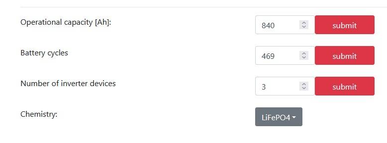

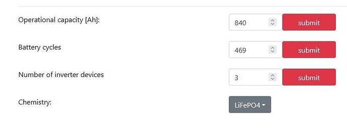

469 Zyklen bei meinem 16S2P mit 32 280AH EVE Akku.
was ich nicht verstehe, das ab den Zeitpunkt wo das Balancing beginnt/einschaltet (bei 3,42V), die schwachen Zellen mit der Spannung sinken während die restlichen Zellen auf 3,45V geladen werden. Könnte mir auch vorstellen das das JK-BMS einen schaden hat.
Da die Zellen nicht den gleichen Ladezustand haben, fallen die Zellen in der Spannung ab wenn der Ladestrom fällt.
Bei dir ist die Ladespannung etwas knapp zum balancen, und die Zeit zum Balancen reicht auch nicht.
ich hab die Ladespannung jetzt erhöht, warte dann mal wieder auf Sonne ............
melde mich dann wieder wenn neue belastbare Ergebnisse vorliegen.
Besten Dank schon mal für den Austausch und Tipps :+1:

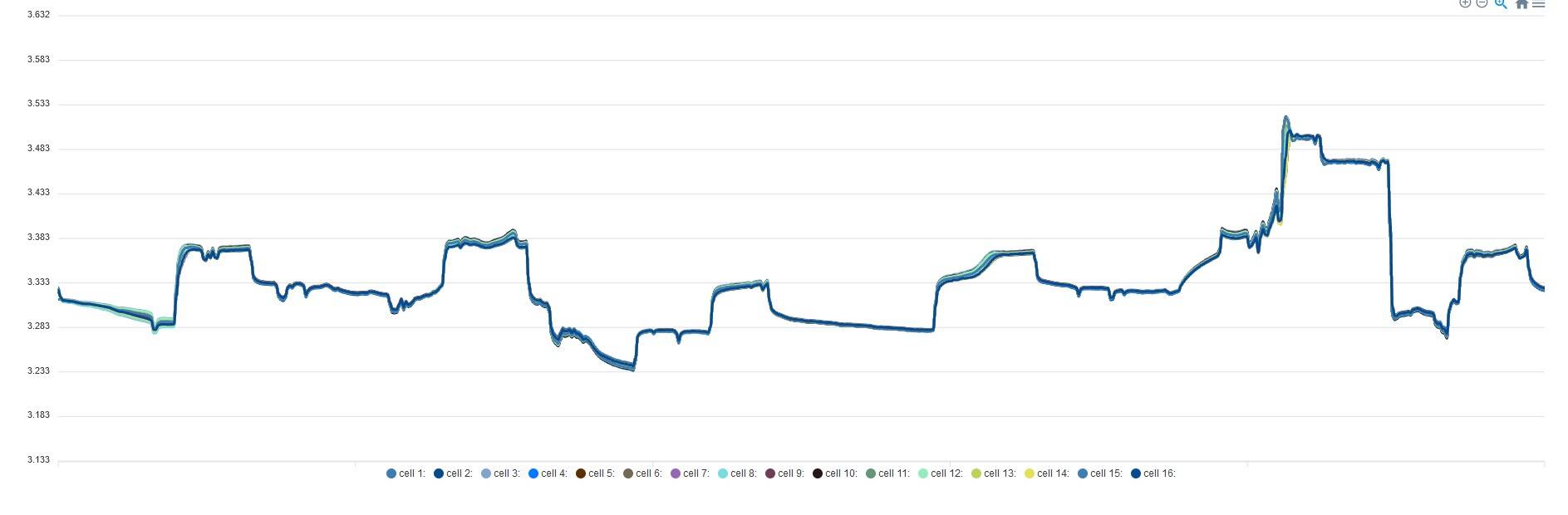

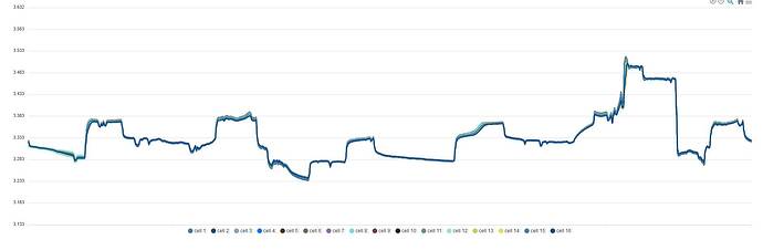

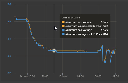

Also ich weiß ja nicht was für Grade A Zellen du da von EVE hast, aber so ganz würde ich dem nicht glauben. Hier sind meine Grade A LF280K Zellen nach 2 Jahren und das komplett ohne Balancer:
Die vorliegende Messkurve stellt ausschließlich den Entladevorgang dar, welcher für die Analyse des beschriebenen Phänomens nicht maßgeblich ist. Das Auftreten von Zellendrift ist bei LiFePO₄-Zellen primär während des Ladevorgangs zu beobachten, typischerweise ab einer Zellspannung von ungefähr >3,45 V, wenn die chemischen und elektrolytischen Ungleichgewichte stärker hervortreten.
Mit der von dir gewählten Auflösung von 0,1V/Div läßt sich dieses Thema auch schlecht darstellen, in meiner Aufzeichnung sind es 0,02V / Div.
Das Thema Zellendrift beim Ladevorgang ist nicht untypisch für LiFePo4, auch schön zu sehen bei der Aufzeichnung von “stromsparer99”.
Ok, klar, bitteschon, 20mV auf der oberen Kante, wie gesagt, komplett ohne Balancer. Habe zwar einen Active 4A von Neey drin, aber abgeschaltet, da ich den bis jetzt nicht gebraucht habe. :+1:
Das ist kein ‘Zellendrift’ sondern ein ganz normaler Vorgang beim Balancing. Oberhalb von ca. 3,43V steigt die Spannung mit jedem Promille SoC stark an, weil die Zellen praktisch voll sind. Deshalb nutzt man ja gerade diese Spannungslage zum Balancing, weil dann über die Spannungsunterschiede die SoC-Unterschiede hervortreten. Je größer das Delta-U desto größer sind die Ladungsunterschiede und können ggf. auf leicht unterschiedliche Kapazitäten der Zellen schließen lassen. Kann aber auch sein, dass die Übergangswiderstände deiner Zellverbinder etwas variieren - ggf. nochmal nachziehen.

@kimi Deine Grafiken zeigen tatsächlich schlicht und ergreifend 2 kleinere Akkupacks, die gut balanciert sind und ein größeres, das noch überhaupt nicht balanciert ist.
Daraus zu auf Qualitätsunterschiede zwischen CALB und EVE zu schließen ist ohne jede Grundlage. Ich verwende fast ausschließlich EVE und Envision. Bei den vielen Packs aus LF280k die mittlerweile teilweise über tausend Cyclen hinter sich haben, muss auch kein Balancer mehr arbeiten, nach dem er seinen Job einmal gemacht hat. Ausnahme ist teilweise ein kurzes nach balancieren nach einem Winter voller Teilladungen.
M.E. stammt der Begriff “Zelldrift” aus der ahnungslosen Hälfte der YTber ohne Fachkenntnis über LiFePO Akkus. Und bezeichnet das hartnäckige Auseinanderlaufen der Zellspannungen beim Laden über 3,4 V bzw über 99 % SOC.
Welches nichts anderes ist als SOC Unterschied der Zellen. Und bei richtiger Einstellung und Betriebsweise eines Balancers nicht auftritt.
Ausnahme sind die sehr kleinen Unterschiede aufgrund von Memoryveffekt, die @nimbus4 beschreibt. Welche man grösstenteils dadurch beseitigen kann, indem man die im Balancer eingestellte Differenz nicht kleiner macht als 25 mV. Was man sowieso nicht machen sollte, weil kleinere Differenz nicht besser ist, sondern das Balancierergebnis empfindlicher macht.
