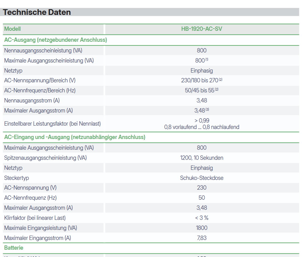

Hier ist die Ausgangsleistung der Anlage/Speicher
wo ist denn der Hm-1500 angeschlossen? Direkt am Speicher oder am AC Hausnetz?
Direkt nach den Solarplatten vor den Speicher, somit 800 Watt Ausgang ins Netz. Im Notstrom bis 1200 Watt, wenn es sein sollte über extra Kabel.
Ok, wenn das so angeschlossen werden kann, dann sollte es als BKW passen.
Dann brauchst du wie gesagt die OpenDTU-onbattery und kannst testen ob es mit dem Kostal Smartmeter klappt.
P.S. vorher checken ob OpenDTU den Speicher steuern kann. Du musst ja dann nicht den HM-1500 steuern, sondern den integrierten 800W Wechselrichter im Speicher.

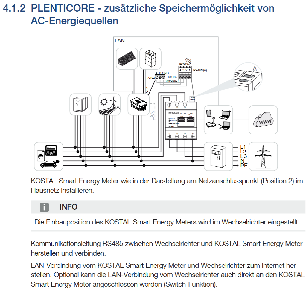

Hier mal ein Plan von Kostal, habe ich gerade gefunden.
Das dürfte wohl der beste Weg sein.
Allerdings musst du ja wie gesagt den Speicher regeln, nicht dem HM-1500. Schau mal in der Kompatibilitätsliste, ich finde ihn nicht
