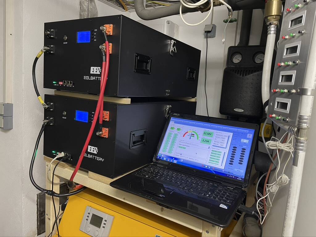

Kurz zu der Erklärung meiner Anlage, Solaredge 8KW/h Wechselrichter, Süd-Ost Ausrichtung mit 9,72 KW/P mit 2 Batterie Packs je 14 KW/h.nach dem ich zur zeit erfolgreich den ersten Batteriepack betreibe wird demnächst der zweite Akku in Betrieb genommen, da stellt sich mir die Frage wie mache ich es am besten.
Die zwei Batterien bestehen aus Stahl Gehäuse von EEL mit jeweils 16 Stück KATL 280 Ah Akkus als BMS ist jeweils das Seplos 150A verbaut.
Mus ich die Spannung angleichen oder reicht es wenn ich beide etwa auf 3Volt herunterfahre und dann die Verbindungskabel anschließe.

Auf dem Display des BMS kannst du den Ladezustand der Batterie abrufen.
Mittels Entladung oder Ladegerät die beiden Batterien auf den gleichen Ladezustand bringen, und im ausgeschalteten Zustand verbinden.
Dann die RS 485 Verbindung herstellen.
Über den Einschalter des Masters werden dann beide Batterien gleichzeitig eingeschaltet.
Der Precharge Schaltkreis des BMS sorgt für eine schonende Angleichung evtl bestehender Spannungsdifferenzen.

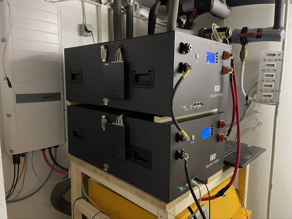

Danke Thomas, wenn alles läuft folgen auch Bilder.
Gruß Alex.
Den Zweiten Batterie Pack habe ich jetzt im Betrieb genommen, hat aber nicht auf anhieb geklappt, die Anpassung der beiden Batterien ging mit Precharge Funktion problemlos aber sobald ich die Dippschalter eingeschaltet habe und das Netzwerk Kabel mit den beiden Akkus verbunden habe konnte der Wechselrichter keine Verbindung zum Akku aufbauen(Kommunikation Fehler).
Erst als ich die Kippschalter wieder abgeschaltet habe und das Netzwerkkabel entfernt wurde ist der Akku wieder vom Wechselrichter erkannt worden.
Gestern war der erste Probelauf und es hat alles gut funktioniert, geregelt wird alles über den SOC des angeschlossenen Akkus und mit der Preharge Funktion der Seplos BMS wird der zweite Akku geladen und entladen. Die beiden Batteriepacks sind nur über die Stromleitungen Plus-Minus verbunden, die Spannung ist bei beiden Akkus gleich der Strom wird aufgeteilt. Ansonsten bin ich so weit zufrieden das es mit dem SolarEdge Wechselrichter über den CAN-Bus so gut funktioniert, aber ich würde gerne wissen warum ich nicht die Dipschalter aktivieren kann und die beiden Packs als eine Einheit betreiben kann.
Gibt es da Probleme im Betrieb wenn die beiden Batteriepacks quasi beide als Solo parralell laufen oder was habe ich da übersehen, wer hat da schon Erfahrungen mit dem SolarEdge Wechselrichter.
Habe den Fehler gefunden, ich habe die Schalterstellung für RS 485 eingestellt, für die CAN Anbindung gibt es eine andere Einstellung.
Richtig ist für zwei Batteriepacks "Master 5 on" "Slave 1 on" bei der Einstellung kämm auch kein Fehler am Wechselrichter.
Im Betrieb habe ich kein Unterschied festgestellt, keine Ahnung ob der Wechselrichter jetzt bei den Beiden Batterien den SOC auswertet.
