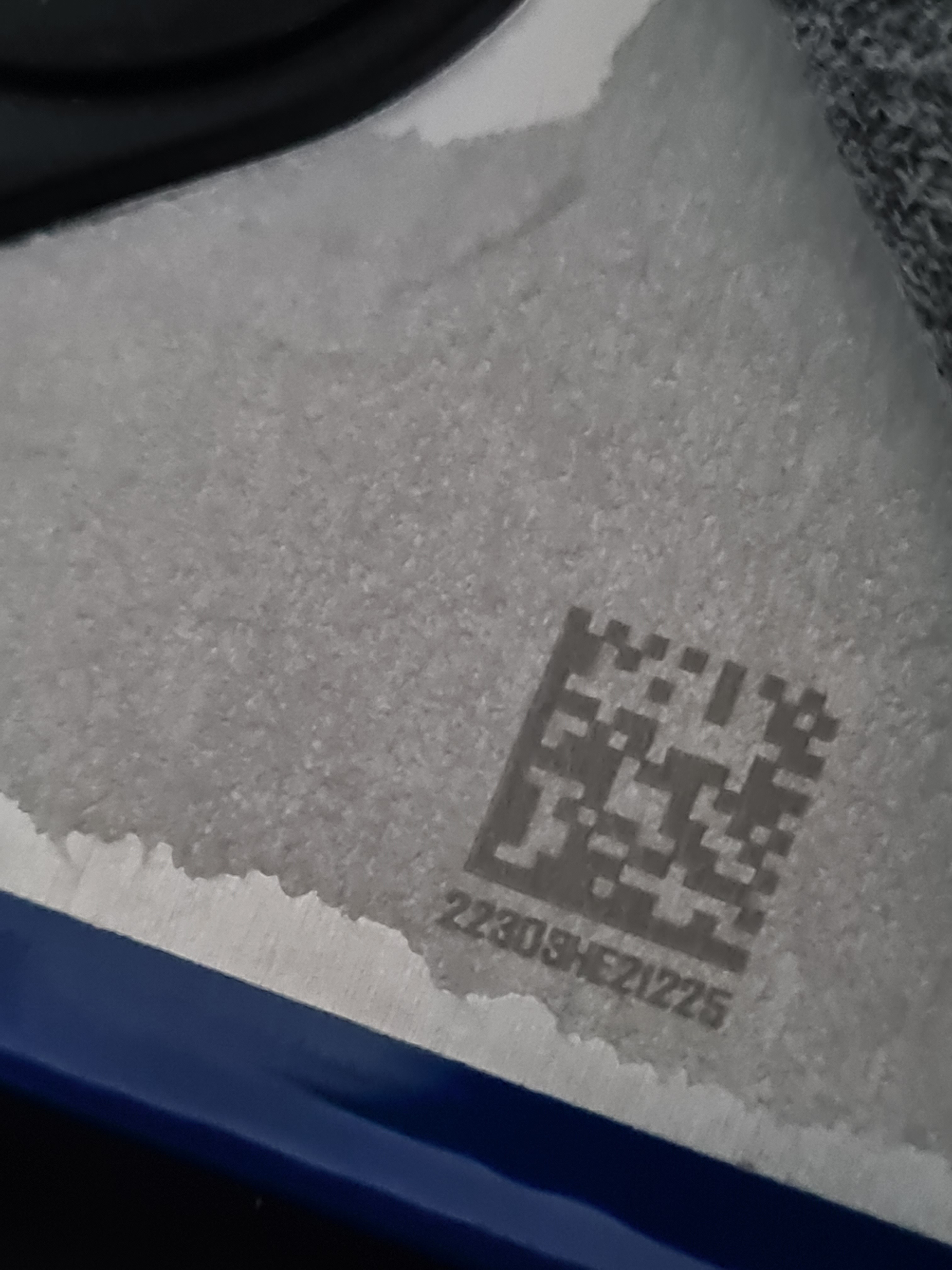

Zweiter Code auf Zellen.
Habe 280Ah Zellen von Gobel bekommen.
Die mit "B" markierten Codes sind alle OK. Den QR kann man dank "B" ja nicht scannen.
Produktionsdatum bei 16von20 ist der 1.4.22, 4von20 sind vom 19/20.4.22. Innenwiderstand alle 0,19mOhm. Spannungsunterschied nach 60 Tagen Versand gerade mal 14mV. Die ersten zwei Zellen bis jetzt ziemlich genau 280Ah.
Also alles gut bis jetzt. Hab jetzt doch mal aus Neugier unter die Abdeckfolie geschaut und diesen zweiten Code entdeckt.
Der Code sieht auch nicht aus wie die anderen die man im Netz finden kann.
Weiß jemand was darüber?
Nicht wirklich, im Netz findet sich auch so gut wie nix, scheint wohl ein QR von der Herstellung zu sein... Hersteller sagen eh nix dazu. Aber besser als ein originaler QR der verschoben wurde oder flächig über lasert wurde.
Du könntest ja bei Gobel mal nachfragen, was es mit diesem QR Code auf auch hat.
Das dachte ich mir auch.
Ja, werde ich, denke dad wird am einfachsten sein. Möchte aber erst die Kapazitäten alle testen bevor ich mich da melde. Dennoch beschäftigt mich die Frage 🤷‍♂️
wenn die Kapazitäten passen und alle plan sind, würde ich mir da nicht so große Sorgen machen... das wird die zeit zeigen... man sieht ja gerade bei VW auch Garde A+++ Zellen können kurzfristig Probleme bereiten.
Die Kapazitäten werden sich zeigen. Vom äußeren waren die Zellen wie aus dem Katalog. Keine Dellen oder Beschädigungen und Plan waren sie alle. Selbst die Folien sind wie neu, kein einziger Fehler. Bis jetzt beschwere ich mich nicht. Wegen dem Code werde ich bei Gobel nachfragen sobald ich die Kapazitäten habe.

Sag doch erst einmal, was Du da bestellt oder bekommen haben willst, denn LF280 gibt es von diversen Anbietern / Herstellern, zumal es nun auch schon mehrere Freunde der Mark B Geschichte gibt, die ihre Zellen auch mit B lasern, um so look-a-likes der EVE zu schaffen.
Und selbst die EVE gab es in min. 3 Varianten wie LF280, LF280N und LF280K wenn ich mich recht entsinne, denn ich hab die 11 Seiten Spec Sheets von 3 verschiedenen EVE LF280* Versionen.
2.
Dann kommt die Frage, an welcher Seite Du den Code gefunden hast, also + oder - Terminal, denn das scheint da im Foto unten noch zu sehen zu sein.
3.
Ist Dein QR Code mit dem 'B' eingelasert ins Gehäuse oder ist etwa auf dem Gehäuse eine 2. Platte aufgelasert worden, wo die neuen Codes herkamen ?
Die etwas über 100x EVE LF280K, die ich bisher sah, hatten das nicht bzw. die 1 oder 2, die nach den Kapa Messungen stichprobenartig unter den schwächsten geprüft worden sind.
Produktions QR Code und 2. Produkt QR Code machen so gar keinen SInn, weil im Produkt QR Code ja alles bis hin zur Fabrik und assembly line mit verknüpft worden ist. Aber mal schauen, was da noch kommt.
Gibt ja schon exotische Effekte mit dem B, was es erst seit 2. Quartal 2022 geben sollte, wenn da EVE B Zellen mit B eingraviert auftauchen, die aus Q1 2022 sind oder gar 2021

Also bestellt habe ich EVE LF280K. Der gelaserte QR mit B ist direkt auf dem Gehäuse. Der auf dem Bild zu sehende Pol ist der schwarze Pluspol in form eines Auges. Der auf dem Bild gezeigte Code ist rechts daneben Richtung Mitte.
Hatte ja erstmal im Netz gesucht. Anscheinend hat z.B. REPT seine QRs dort aufgelasert. Allerdings sehen die anders aus. Was ich auf einer Seite im Netz fand, dass jemand geschrieben hat, dass das Codes für "waste cells" also B Grade Zellen sein sollen. Aber wie du, Wolfgang schon geschrieben hast macht man sich als Hersteller nicht die Arbeit einen zweiten Code zu verwenden, wenn man mit dem anderen alles erschlagen kann.
