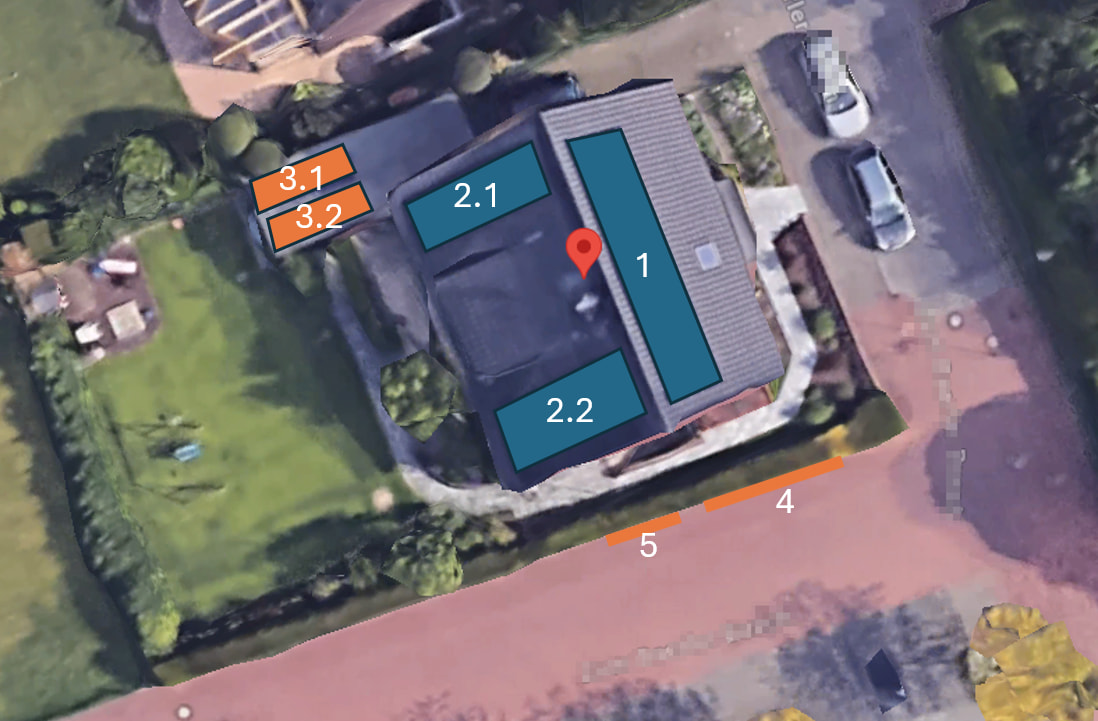

Es würde in etwa so ausschauen wie angehängt:
  • Positionen 3.1 und 3.2 = 4 Module an einem Hoymiles -4T
  • Position 4 = ebenfalls 4 Module an einem Hoymiles -4T
  • Position 5 = und 2 Module an einem Hoymiles -2T
Nach Süden gegenüber sind Parkbuchten und ein Spielplatz, da habe ich den ganzen Winter über “freie Bahn”.

Ich würde keinen Stringwechselrichter an Zaunmodule anschließen. Solange die Module mechanisch heil sind, wäre das kein Problem, denn sie sind Schutzisoliert. Wenn sie schadhaft sind, kann es aber Isolationsprobleme geben.

Für mich essentiell ist aber die Frage nach der Steuerbarkeit im Zusammenhang zwischen alter und neuer Anlage, und wie der VNB (btw, Netze Duisburg) da argumentieren und anfordern würde. Darauf möchte ich vorbereitet sein. Ich muss das konzeptionell möglichst wasserdicht hin planen, da ich auch alles selbst bauen möchte soweit es nur möglich ist, damit nur die IBN + Unterschrift auf i-welchen Formularen von ihm erfolgen würde.
