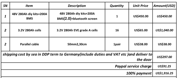

Ich möchte eine zweite 14,3 kWh Batteriekiste zu meiner ersten Batterie Kiste mit 200A Seplos BMS. Zusammengebaut mit einem Pärchen Kabel wurde die incl. allen Kosten Tax/Shipping für 2430 USD angeboten.
Ist der Preis OK?

ich habe aktuell nochmal den Preis angefragt. 1500US$ (Incl die Brückenkabel) + 300US$ S/H.
Der Preis ist also seit September um 730 US$ gefallen.
Ist der Preis OK?

von der Firma (Shenzhen Seplos Technology Co., Ltd.) haben ich vor 1 1/2 Jahren schon mal eine Batteriebox mit BMS (48200-1101-10E-SP76-16S) allerdings ohne Batterien erstanden. Die war OK, lediglich die Lieferzeit sehr lange (ca. 80 Tage). Wenn ich das wieder kaufe, muss ich sicherstellen, dass dies nicht nochmal passiert.
Bezüglich Steuer ist alles mit dabei. Ich habe aber mal gefragt, wieviel Steuer da mit reingerechent ist, vielleicht kann ich den Preis noch drücken.
Berichtigung: Die Brückenkabel werden extra berechnet: 38 Euro das Pärchen.

der Händler über Alibaba wollte mir nach dem Kauf 2% "Alibaba Fee" aufbrummen. Das habe ich abgelehnt.
Allerdings steht die PayPal Fee mit auf der Rechnung. Auch schon beim letzten kauf. Ist das üblich?
Wie auch immer, ich habe bestellt. 40-60 Tage über die "neue Seidenstraße". Das letzte mal war das mit dem Zug über Russland, Weisrussland und Polen.
